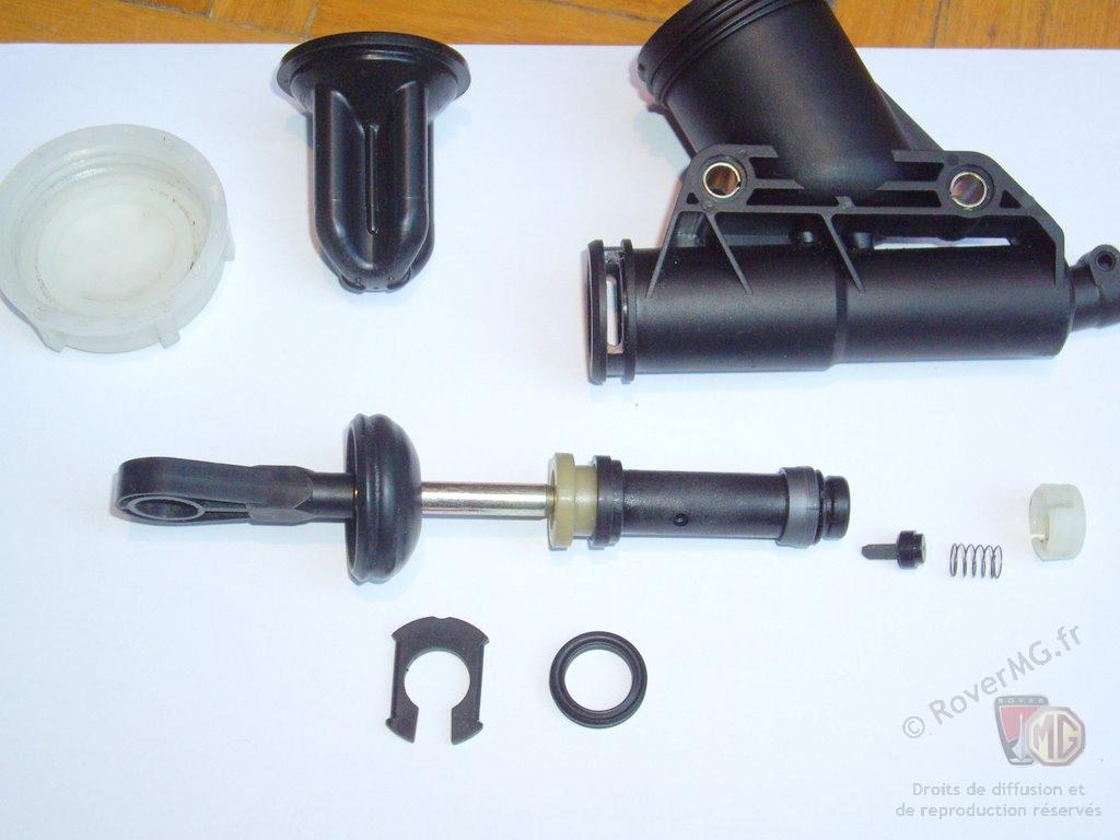

Tak dneska nezačal den nejlíp... Vlezu do auta, šlápnu na spojku a něco je špatně. Na pedálu je cejtit odpor pumpy od půlky dráhy pohybu, spojka zabírá skoro u země. Kvaltům se tam moc nechce. Už jsem pomalu začal hledat spojkovou sadu s vyhlídkou hezkejch vánoc pod autem...
Odpoledne vlezu pod palubku, s třikrát zlomenou rukou se mi povede povolit víčko nádržky, koukám zrcátkem a prázdno. Doleju, žádná změna. Tak volám Mirdovi - zachránci, a dozvídám se, že jsem kapalinu nalil vlastně jen do gumovýho "bazmeku" kterej je vloženej pod víčkem v nádržce, vlastně taková "šprcka". Kapalina je až pod ní. Tak jsem si to zopáknul, s malým jsme to odvzdušnili (už má načase se učit kolem aut) a najednou spojka bere úplně nahoře (což nikdy nedělala). To zas bude autoškola, než si zvyknu weed: car::
Takže díky Mirdovi za "přítele na telefonu". A nebylo to poprvé... mir: chlat:
Takhle ta gumová blbost vypadá, tak bacha až budete někdo doplňovat, ať nelejete na "druhou stranu" jako já. Po dolití se to gumový pod víčkem musí zmačkat, aby hned po vložení nevytlačilo všechnu kapalinu...

No tak fajn, že to dopadlo takto šťastně. Nicméně, to že ti zmizela kapalina, nevěští nic moc dobrého. Může být druhý válec před smrtí, tak bacha na to.
