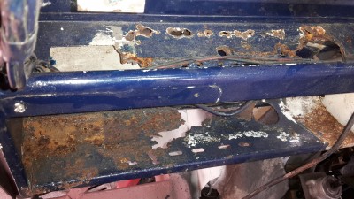

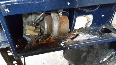

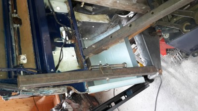

Tak jsem dnes hodinku pokračoval na odstraňování pokusu o renovaci jedné nejmenované dnes už zaniklé německé firmy která stavěla závodní auta a vlastnila tohle auto přede mnou.
Bohužel jsem našel klasický postup tolik stále oblíbený. Nosné prvky podložit a přivařit , nenosné podlepit za patlat kytem a pokud je to možné tak na to silikonem nalepit gumu nebo koberec. Ach jo. To bude ještě nadlouho.

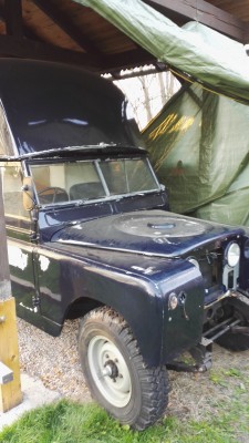

A jak to vypadá celkově? :-) A vůbec co to vlastně je? :-D .... podle ventilace jsem pochopil, že asi Defender, ale to je široký pojem :-)

Příspěvek od Keny » úte čer 06, 2017 20:36
Je to Series 2a z 1969 kdy si Britská celni správa kvůli podvodům se "zelenou" naftou objednala 5 terénních vozů od Land Rover se speciální nástavbou od Dormobile jako pojízdné laboratoře na testování paliv. V roce 1975 se auta prodala na dražbě a to moje přestavěl Rakušan na obytnak. Ví se ještě o jednom z nich a ten je v predrenovacnim stavu na Aljašce kam s ním frajer dojel když si ho na dražbě v 1975 koupil. Ten má ještě i zachovány některé prvky v nastavbe ale jinak je na tom dost špatně. Snad se i tenhle kousek dočká záchrany. Nástavba je dřevěná kostra potažená Al plechem tak nevím jak dopadne. Já už mám nástavbu snad v pořádku a teď jsem se pustil do přední části vozu. Motor už vrčí, přední náprava repasovaná jen ji složit. ... No ještě rok dva a vyjedu car:: . Pak už jen nábytek do nástavby a budu v tom bydlet! Jsem byl strucnej neeee?

Krááása :-) .... auto, co má parádní příběh :-) Tak určitě dávej info, jak to s ním pokračuje ;-)

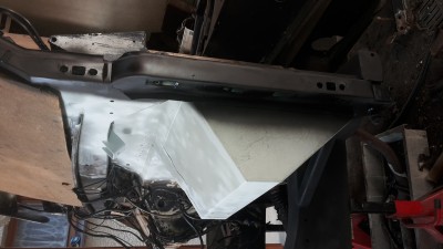

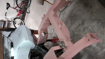

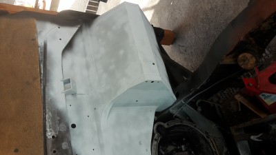

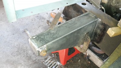

Příspěvek od Keny » sob črc 01, 2017 21:30

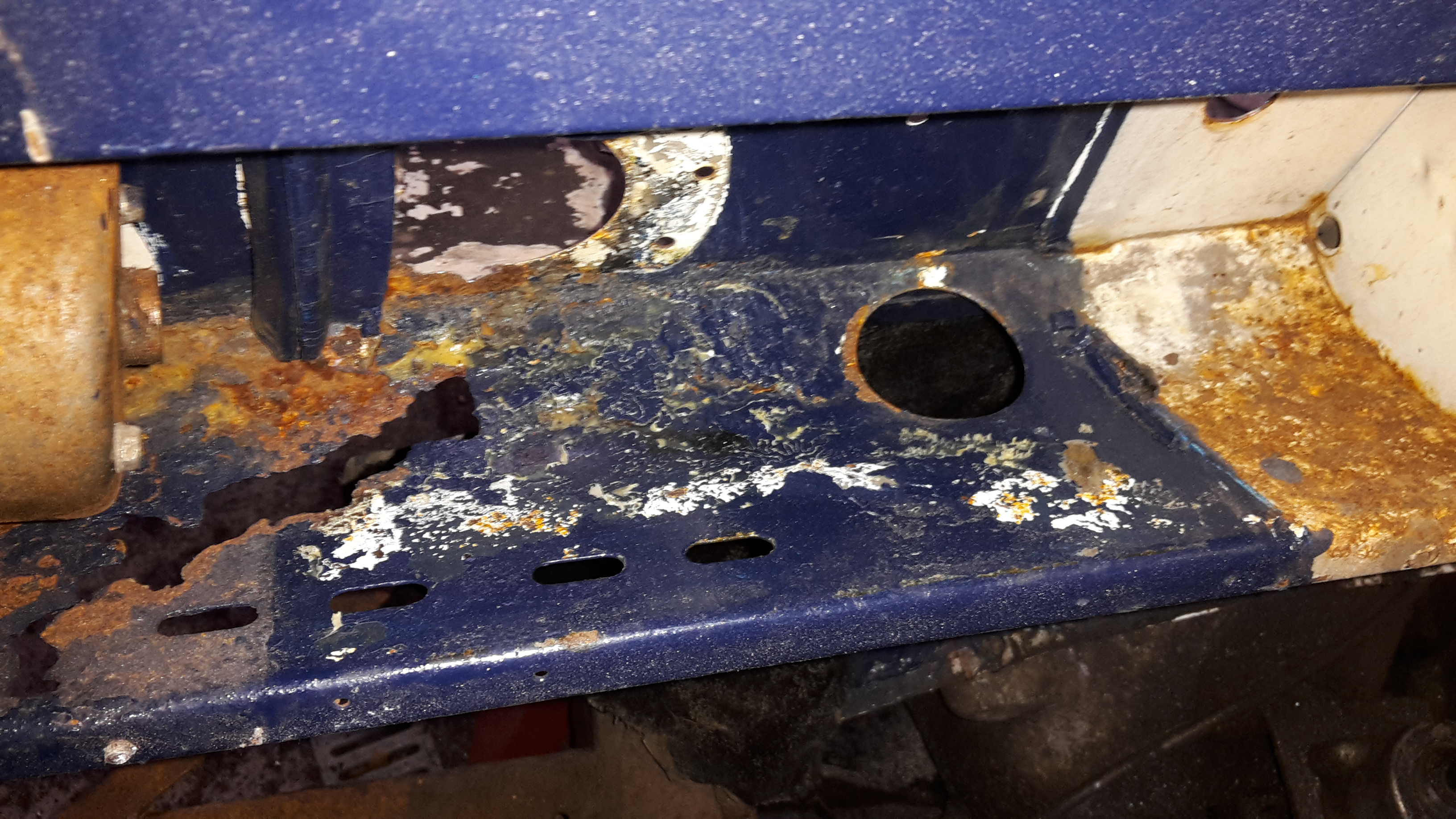

Tak konečně trochu času a relaxace s COčkem a děravým plechem. Rám nakonec taky pár hodin péče potřeboval a strana spolujezdce tedy levá strana met: je taky už OK. Tedy ze strany motoru. Zevnitř ještě pár hodin práce bude.

.... taky bych se to měl naučit :-) Tož dobře jedeš ;-)

Příspěvek od Keny » sob črc 01, 2017 21:50
No víš taky mi spíš tak nějak nic jiného nezbylo než se to naučit. Ale zjistil jsem že mě to baví a s COčkem kterému jsem se vždy vyhýbal už jsme celkem kamarádi. mir:

Příspěvek od JakubP » sob črc 01, 2017 22:30
Hezká práce!Až na chybějící prolisy ve footwells,který by si ta kráska určitě zasloužila je to na jedničku ;)

Příspěvek od Keny » sob črc 01, 2017 22:42
Bylo mi jasné Jakube že zrovna Ty si určitě všimneš!
Ano máš pravdu ale nakonec tam bude víc věcí trochu jinak. Jednak je to způsobeno moji lenosti a za druhé v Dormobilu zdá se také docházelo k zásahům a úpravám ne zcela běžným. A protože Rosie bude karavan určený k dlouhým cestám a je pro mne, bude to i o úpravách vedoucích k pohodlí a podobným věcem k Series ne zcela patřícím. Snad mi to auto promine. Když už pravověrní ne! msm:
