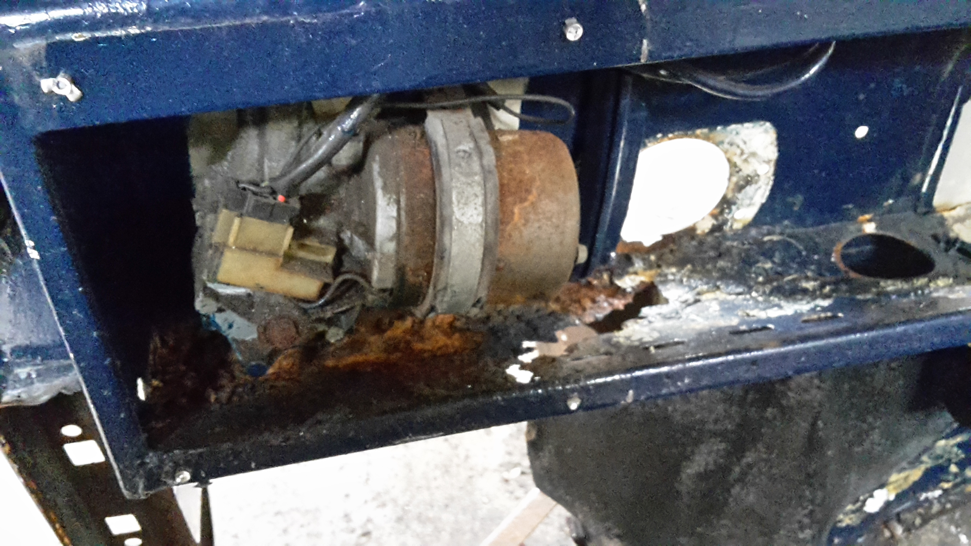

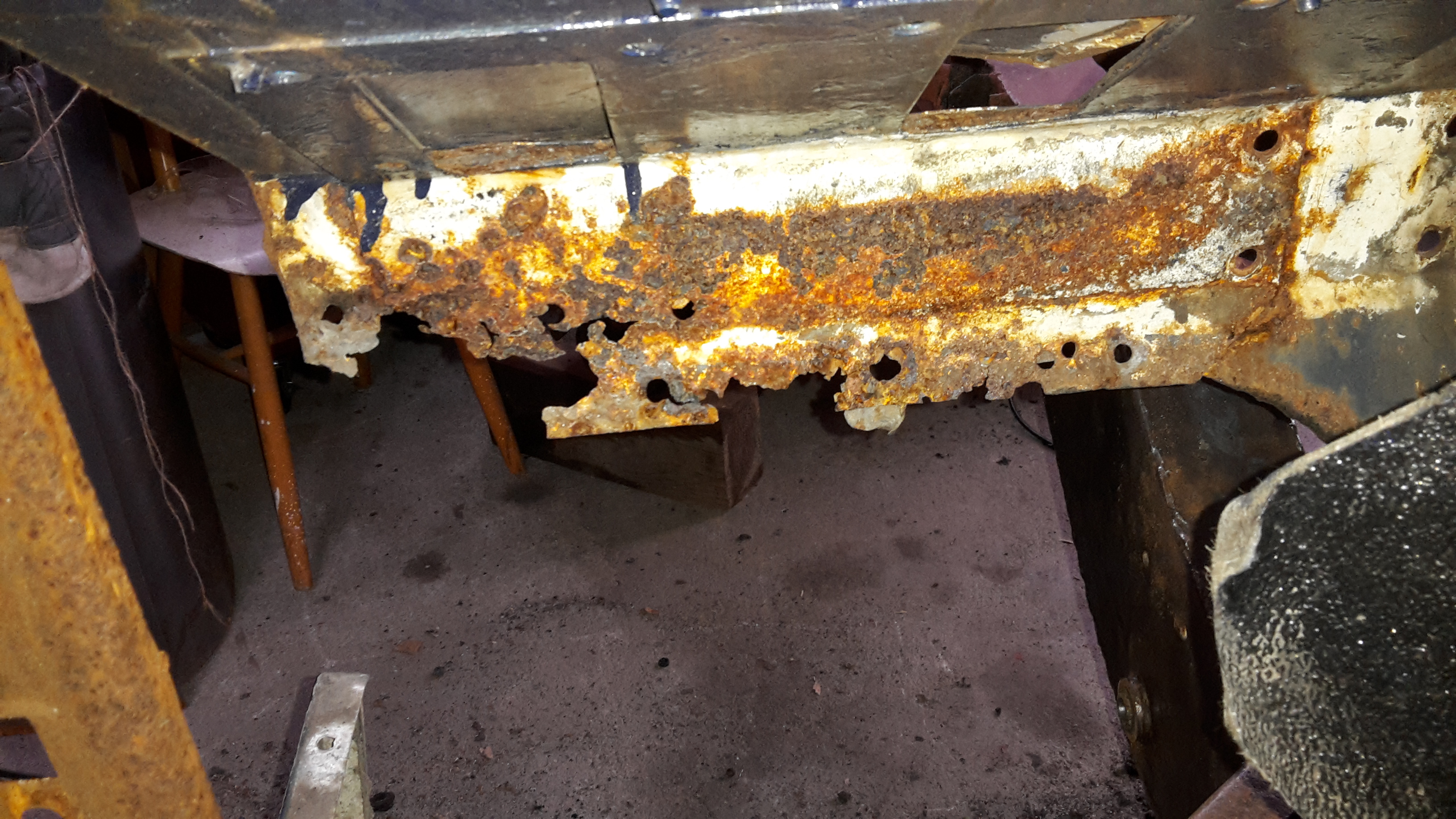

Tak jsem dnes hodinku pokračoval na odstraňování pokusu o renovaci jedné nejmenované dnes už zaniklé německé firmy která stavěla závodní auta a vlastnila tohle auto přede mnou.
Bohužel jsem našel klasický postup tolik stále oblíbený. Nosné prvky podložit a přivařit , nenosné podlepit za patlat kytem a pokud je to možné tak na to silikonem nalepit gumu nebo koberec. Ach jo. To bude ještě nadlouho.

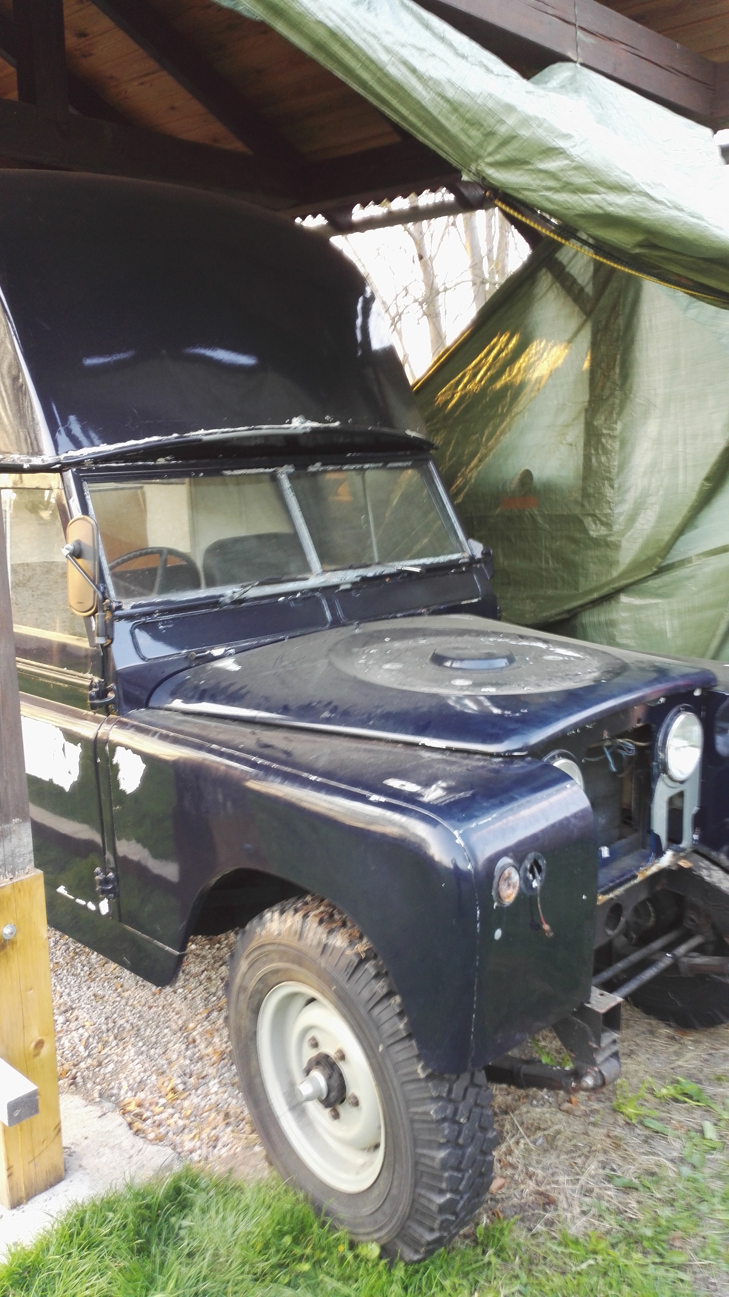

A jak to vypadá celkově?
A vůbec co to vlastně je?
.... podle ventilace jsem pochopil, že asi Defender, ale to je široký pojem
Re: Brousíme a vaříme
Je to Series 2a z 1969 kdy si Britská celni správa kvůli podvodům se "zelenou" naftou objednala 5 terénních vozů od Land Rover se speciální nástavbou od Dormobile jako pojízdné laboratoře na testování paliv. V roce 1975 se auta prodala na dražbě a to moje přestavěl Rakušan na obytnak. Ví se ještě o jednom z nich a ten je v predrenovacnim stavu na Aljašce kam s ním frajer dojel když si ho na dražbě v 1975 koupil. Ten má ještě i zachovány některé prvky v nastavbe ale jinak je na tom dost špatně. Snad se i tenhle kousek dočká záchrany. Nástavba je dřevěná kostra potažená Al plechem tak nevím jak dopadne. Já už mám nástavbu snad v pořádku a teď jsem se pustil do přední části vozu. Motor už vrčí, přední náprava repasovaná jen ji složit. ... No ještě rok dva a vyjedu

Krááása
.... auto, co má parádní příběh
Tak určitě dávej info, jak to s ním pokračuje

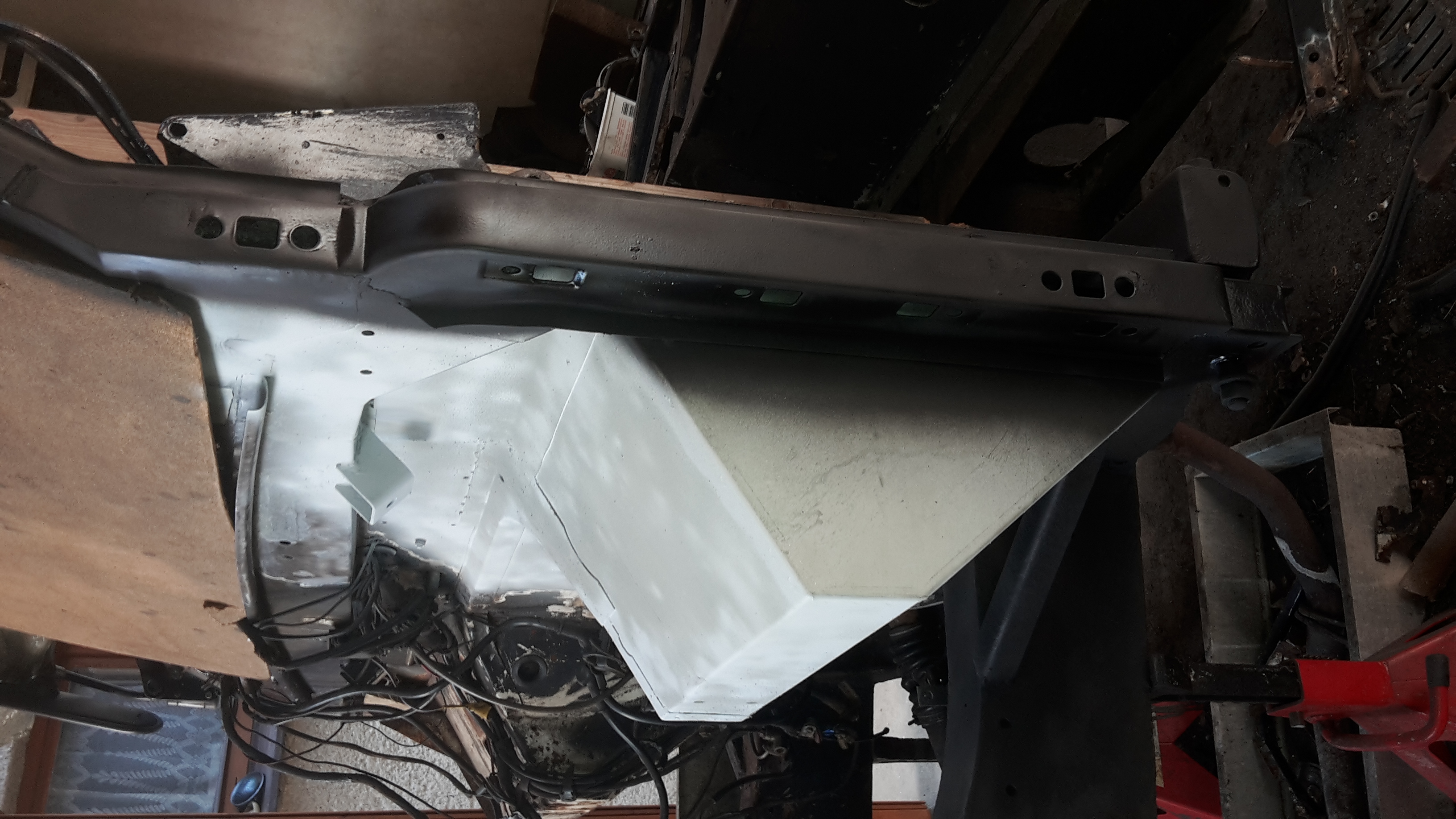

Tak konečně trochu času a relaxace s COčkem a děravým plechem. Rám nakonec taky pár hodin péče potřeboval a strana spolujezdce tedy levá strana
je taky už OK. Tedy ze strany motoru. Zevnitř ještě pár hodin práce bude.

No víš taky mi spíš tak nějak nic jiného nezbylo než se to naučit. Ale zjistil jsem že mě to baví a s COčkem kterému jsem se vždy vyhýbal už jsme celkem kamarádi.
