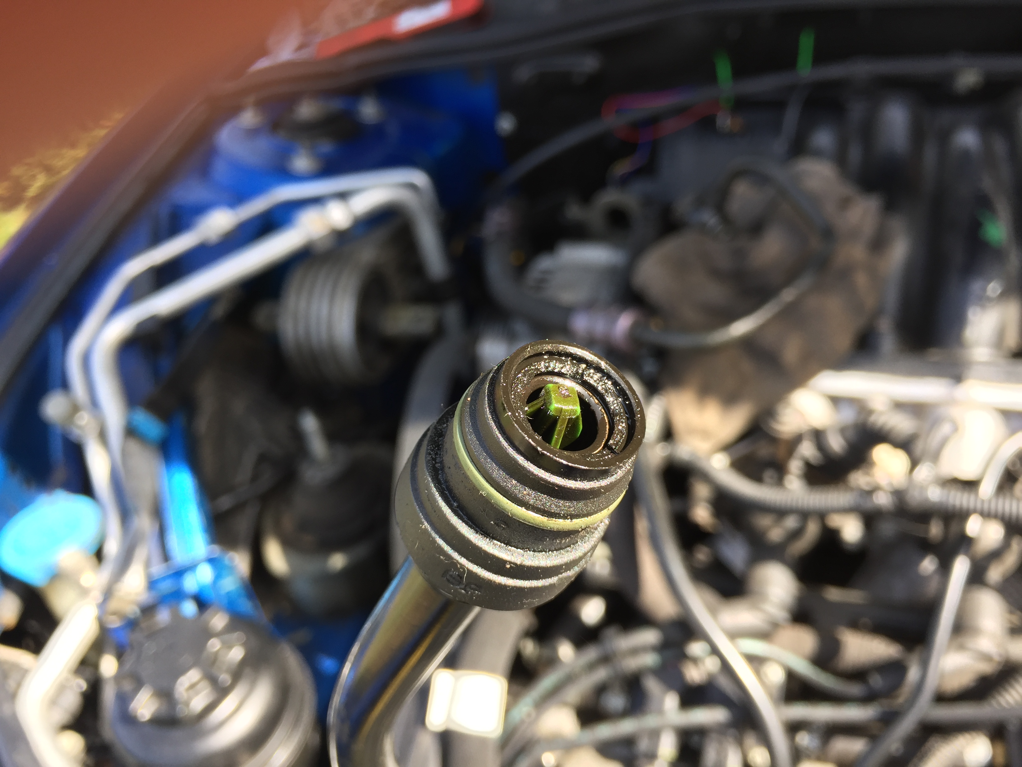

Trunda: ten výměník je malý a v podstatě spíš na okrasu, ale tenhle motor stejně chlazení oleje nepotřebuje, na to aby se zahřál nad únosnou mez by bylo potřeba to držet pod krkem tak dlouho, že by se rozletěl, spíš než jakk užitečnou věc ho beru jako kurvítko...
AnderN: vodováhu sice nepoužívám, ale snažím se aby byla rovina.. Spíš ani nejde tak o to, že to +- půlku měrky kolísá, ale že bylo max, pulka, max, max a ted najednou (od poslednihk měření max 50km) sucho..

Hele, jestli máš z té měrky špatný pocit, tak sundej vanu. Auto máš krátko a lepší by bylo vědět v jakém stavu ten motor je. V rámci výměny oleje je sejmutí vany celkem snadná operace. Může být, že to tam máš zaprasené mazutem a špatně tam stéká olej, případně zatéká do měrky.

djmicho píše:Jasně, že ji vytáhnu, otřu a pak teprv zandám a změřím kolik tam je.. Spíš je mi divný, že celý týdny co to sleduju tam bylo max a teď najednou sucho.. Kde by to mohlo vytíkat? Tu parodii na olejochladič mám sice masnou, ale to je tak kapka za týden..
PS: u toho co jsem tu před koupí četl o tomhle motoru mám takovej vítr, že před každou druhou jízdou dělám pomale STK :admin: kontrola kapalin a všeho..
Olej nevyteče, ale sežere ho sám motor přez odvětrání hlav do sání. Sundej filtrbox a uvidíš co ti bude vytejkat od klapky ze sání.. Pro mně to má i výhodu - u LPG nemusím řešit přimazávání ventilů msm: . A kvůli tomu oleji v sání odchází VIS motorky... Když si prolezeš vlákno u mýho auta, dozvíš se jak si je jednoduše zkontrolovat...

Michal.lom: No rozborku sání jsem dělal, když jsem dělal revizi VIS a moc toho tam nebylo :wink: mimochodem dolil jsem 1,2 litru po 50km... To by za mnou muselo být černo jak za ávií..

S měrkou taky docela zápasím... Už jsem ji i komplet vyndával z auta, abych zjistil jestli na ní není něco domršenýho, ale není... je prostě debilně udělaná.
Do vany jde jakoby přez "strop" a ten olej se musí protlačit nahoru do trubky měrky, která ani z tý trubky nevyčuhuje.

Napadá mě, jestli ta trubka shora, když tam zasune měrka, se neuspe tak, že ta přetlakem a tím dolním zúžením měrou, není olej schopný protéct. Napadá mě tedy, jestli nahoře neprovrtat do trubky malou dírku a dole na té měrce nezrušit ty dolní lamelky, které jsou sice proto, aby se při vysouvání měrky nesetřel olej, ale zase zásadně zužují vstup oleje do měrky.

Určitě bych nevrtal do trubky, bude tudy smrdět z hlav.

? 1mm dírka někde v horní půlce té trubky nemůže mít žádný vliv na systém vyrovnávání tlaků ve skříni. Má sloužit k tomu že když zasuneš měrku do trubky, tak jednak vzniklý přetlak nevytlačí olej z dolní části, ale unikne dirkou. A hladina oleje v trubce bude ovlivněna atmosferickým tlakem. Další věc, že v tom úzkém prostoru ve vstupu do trubky se negativně projevuje viskozita, respektive povrchové napětí hladiny a smáčivost oleje. Nalejte si hladinku oleje do sklenky a strčte to něj průhledné brčko. Hladina v brčku bude úplně někde jinde, než ve sklence. Navíc dost ovlivní to, jestli hladinu změříš po té, co je auto vychládlé, nebo dokonce promrzlé a po té, co změříš ztečený olej zahřátého motoru. To je princip problému. Jinak řečeno ano, z tohohle principu je nesmysl, že měrka měří olej v trubce.

Nekde to musi tect, zase na merce neni ani prd.. Ujeto 140km.. Pod autem ale ani kapka! A z vyfuku to taky nejde stupo:

Hele... to je divný. Neblbni a sundej tu vanu. Klidně můžeš mít ucpaný vstup do měrky a abys motor nepřechlastal olejem. A dej do hajan šust plech, ať vidíš, jestli to někde nekape. Ale jestli to olej nechlastá a nehulí jak parník, tak jako eoeoeoeeoooooooo??????? Začni to raději aktivně řešit.

Hele teďka řešim úplně stejnej problém.... jeden motor jsem takhle kvůli blbý měrce zadřel... teď jinej, a po necelých 7000km jsem dolil 2 litry oleje (právě dle měrky)...

Teď nemám podmínky na to abych to dělal. Za posledních 800 km se to zase ani nehla hladina, ale olej je už černej cca 3000km od výměny. Sice mam výfuk černý jak bota od sazí, ale to je bohatou směsí, kterou ZT má ve vyšších otáčkách ( hezky si zaprdí do výfuku při přeřazení na 5k a výš msm: ). Test s bílým papírem dopadl ok, žádný olej z výfuku nelítá.. Pod motorem nikde nic, jen trosku kape z toho vymeniku olej/voda..

Jak bohatá směs? Mamma mia... takové věci vůbec neříkej. Co tam máš špatně?
