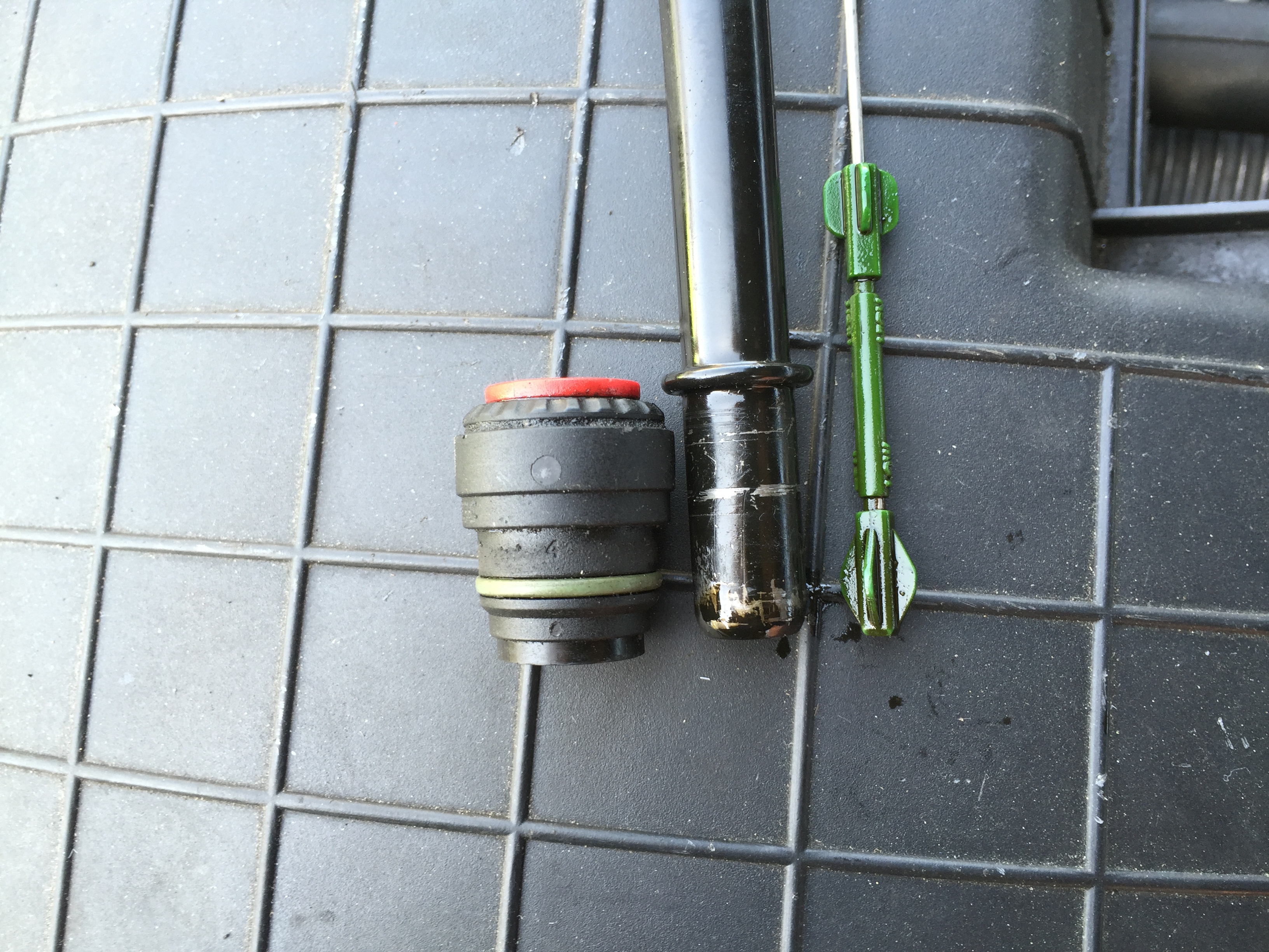

S měrkou taky docela zápasím... Už jsem ji i komplet vyndával z auta, abych zjistil jestli na ní není něco domršenýho, ale není... je prostě debilně udělaná.
Do vany jde jakoby přez "strop" a ten olej se musí protlačit nahoru do trubky měrky, která ani z tý trubky nevyčuhuje.

jo to je přesně ono, taky u toho pěkně nadávám a už jsem uvažoval že tam dám něco placatého z jiného auta
hadraplán MGF 1.8 VVC
Napadá mě, jestli ta trubka shora, když tam zasune měrka, se neuspe tak, že ta přetlakem a tím dolním zúžením měrou, není olej schopný protéct. Napadá mě tedy, jestli nahoře neprovrtat do trubky malou dírku a dole na té měrce nezrušit ty dolní lamelky, které jsou sice proto, aby se při vysouvání měrky nesetřel olej, ale zase zásadně zužují vstup oleje do měrky.
- Příspěvky: 1501
Určitě bych nevrtal do trubky, bude tudy smrdět z hlav.
? 1mm dírka někde v horní půlce té trubky nemůže mít žádný vliv na systém vyrovnávání tlaků ve skříni. Má sloužit k tomu že když zasuneš měrku do trubky, tak jednak vzniklý přetlak nevytlačí olej z dolní části, ale unikne dirkou. A hladina oleje v trubce bude ovlivněna atmosferickým tlakem. Další věc, že v tom úzkém prostoru ve vstupu do trubky se negativně projevuje viskozita, respektive povrchové napětí hladiny a smáčivost oleje. Nalejte si hladinku oleje do sklenky a strčte to něj průhledné brčko. Hladina v brčku bude úplně někde jinde, než ve sklence. Navíc dost ovlivní to, jestli hladinu změříš po té, co je auto vychládlé, nebo dokonce promrzlé a po té, co změříš ztečený olej zahřátého motoru. To je princip problému. Jinak řečeno ano, z tohohle principu je nesmysl, že měrka měří olej v trubce.

Nekde to musi tect, zase na merce neni ani prd.. Ujeto 140km.. Pod autem ale ani kapka! A z vyfuku to taky nejde
Hele... to je divný. Neblbni a sundej tu vanu. Klidně můžeš mít ucpaný vstup do měrky a abys motor nepřechlastal olejem. A dej do hajan šust plech, ať vidíš, jestli to někde nekape. Ale jestli to olej nechlastá a nehulí jak parník, tak jako eoeoeoeeoooooooo??????? Začni to raději aktivně řešit.
Hele teďka řešim úplně stejnej problém.... jeden motor jsem takhle kvůli blbý měrce zadřel... teď jinej, a po necelých 7000km jsem dolil 2 litry oleje (právě dle měrky)...djmicho píše:Nekde to musi tect, zase na merce neni ani prd.. Ujeto 140km.. Pod autem ale ani kapka! A z vyfuku to taky nejde
