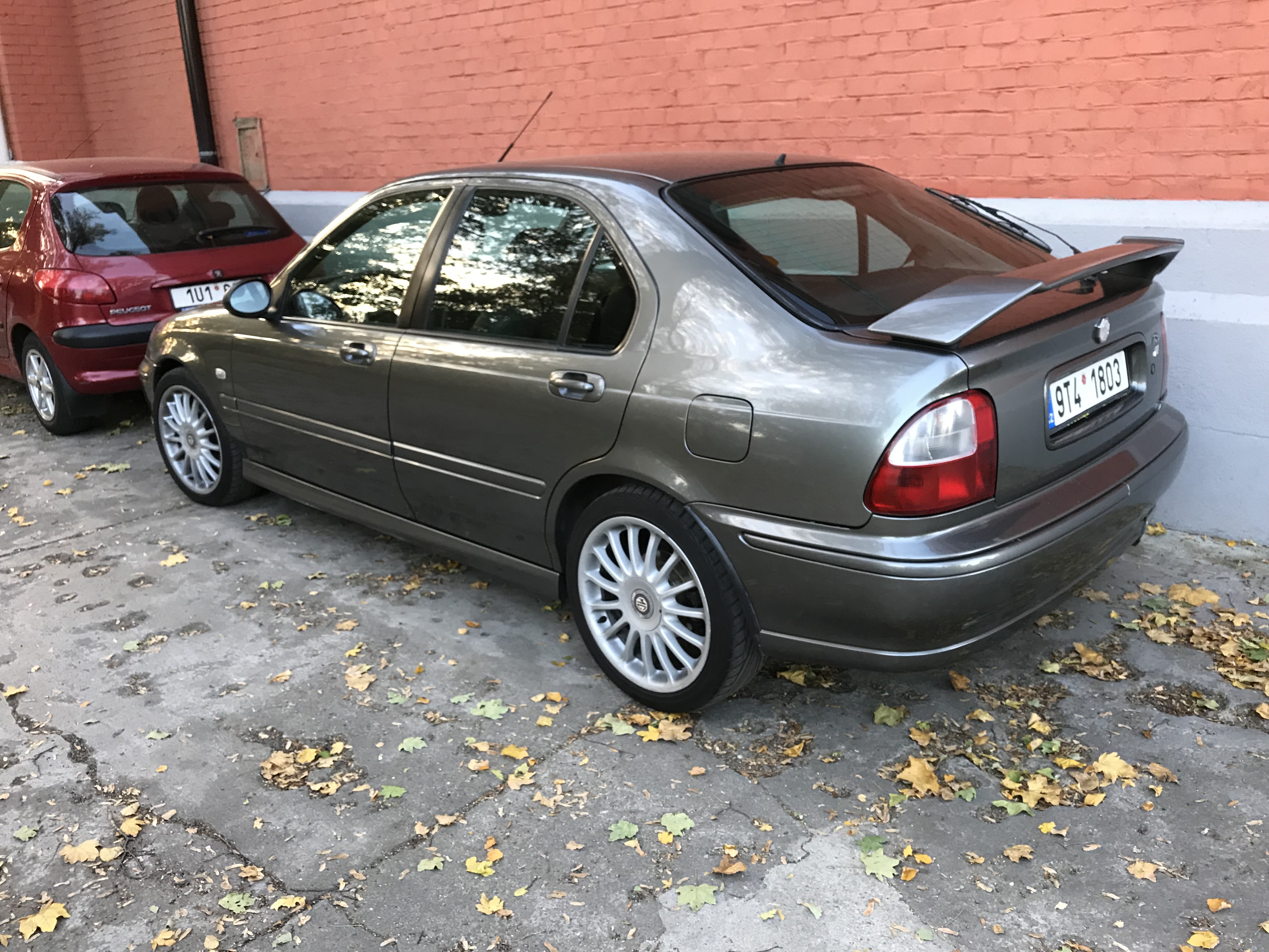

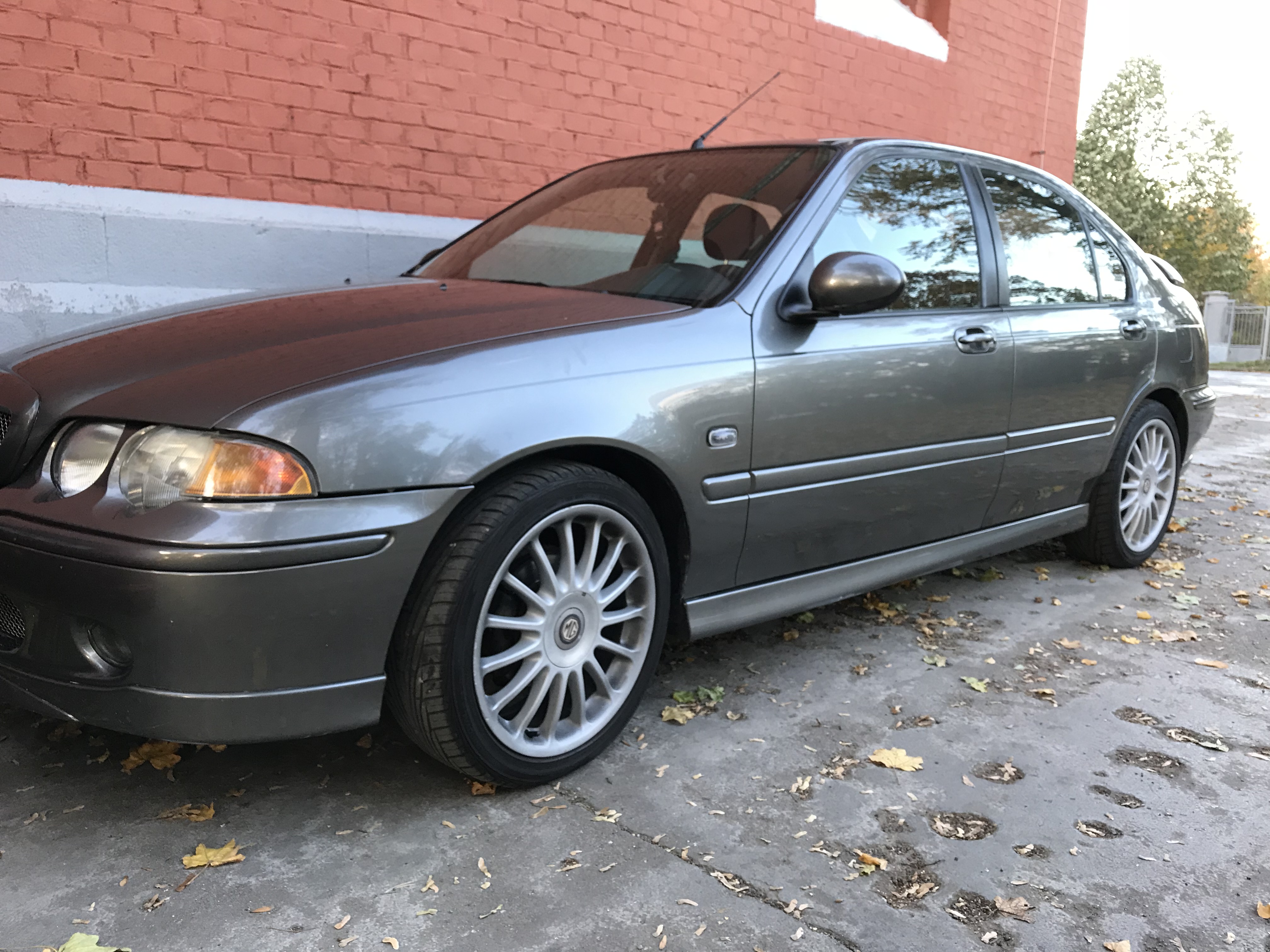

Ahoj,
rád bych se podělil o své nové odrážedlo, kterým jsem nahradil Pežota 206. Už jsem tu řešil pár počátečních problémů, nicméně nebylo to nic strašného.
Dříve jsem míval R400 2.0diesel, ale vzhledem ke krátkým trasám jsem byl nucen auto prodat a pořídit Daewoo Tico. Kdo si chce zamilovat MHD, doporučuju se projet v Ticu - natankoval jsem jednou a pak prodal. Další byl Peugeot 206, který už byl o kus lepší, popravdě si nemužu stěžovat, servis potřeba byl, ale celkový dojem je fajn. Jenže srovnávat s Roverem a jeho "duchem Anglie" se nedá.
Prvně jsem pokukoval po R75, velice se mi to auto líbilo, jedno jsem si vyhlídl. (shodou okolností je tu na bazaru: viewtopic.php?f=19&t=10984 )
Na auto jsem se byl podívat, ale nakonec jsem od pána vzal jeho druhé auto MG ZS 1.8benzín. Bylo to těžké rozohodování, obě auta byla v solidním stavu vzhledem k letům.
K autu jsem dostal sadu zimních kol, stejné jako letní na foto, s překvapivě dobrým vzorkem :!:

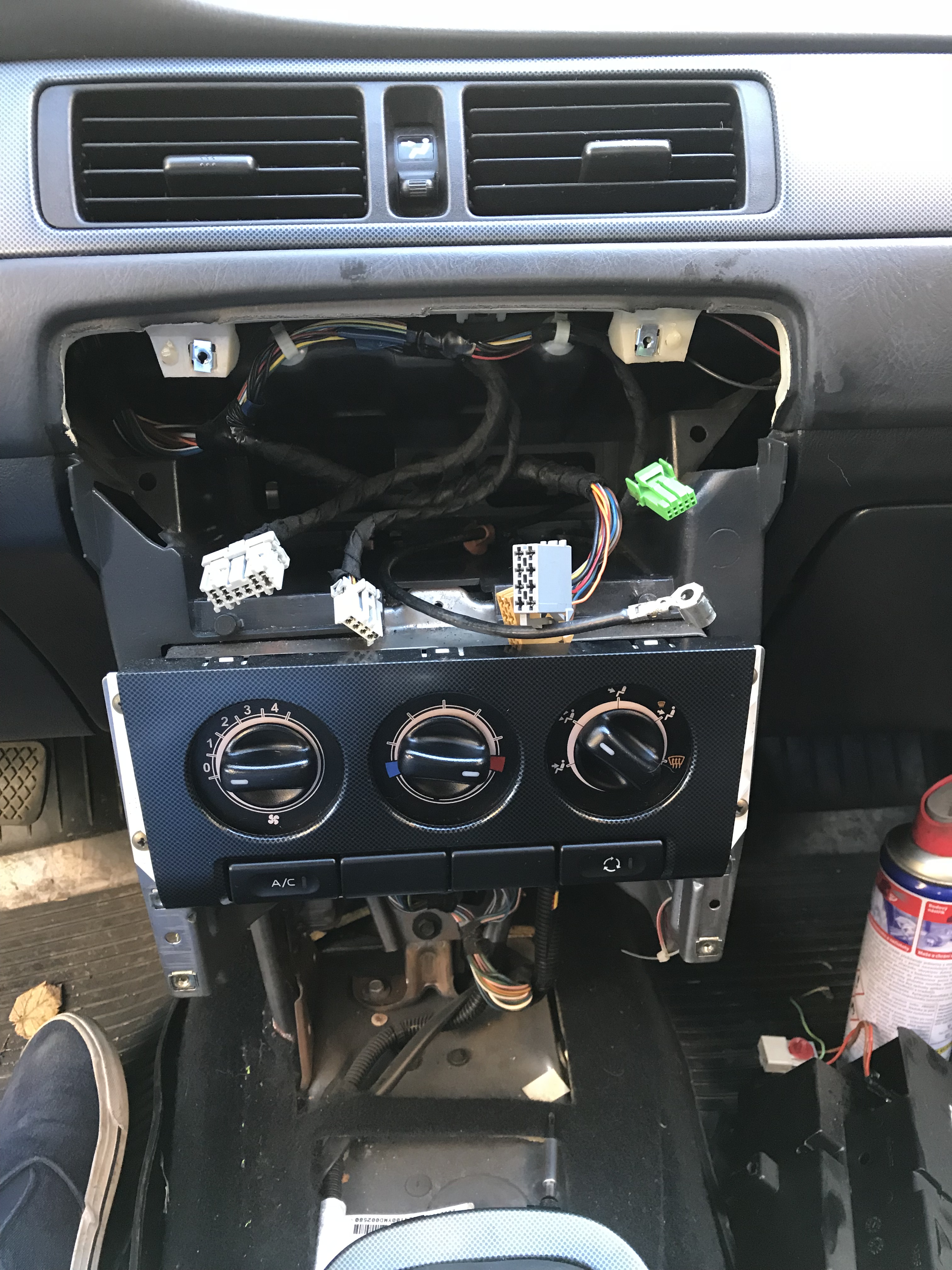

špatný kontakt v kabeláži rádi - opraveno - nový konektor antény (1.11.18)

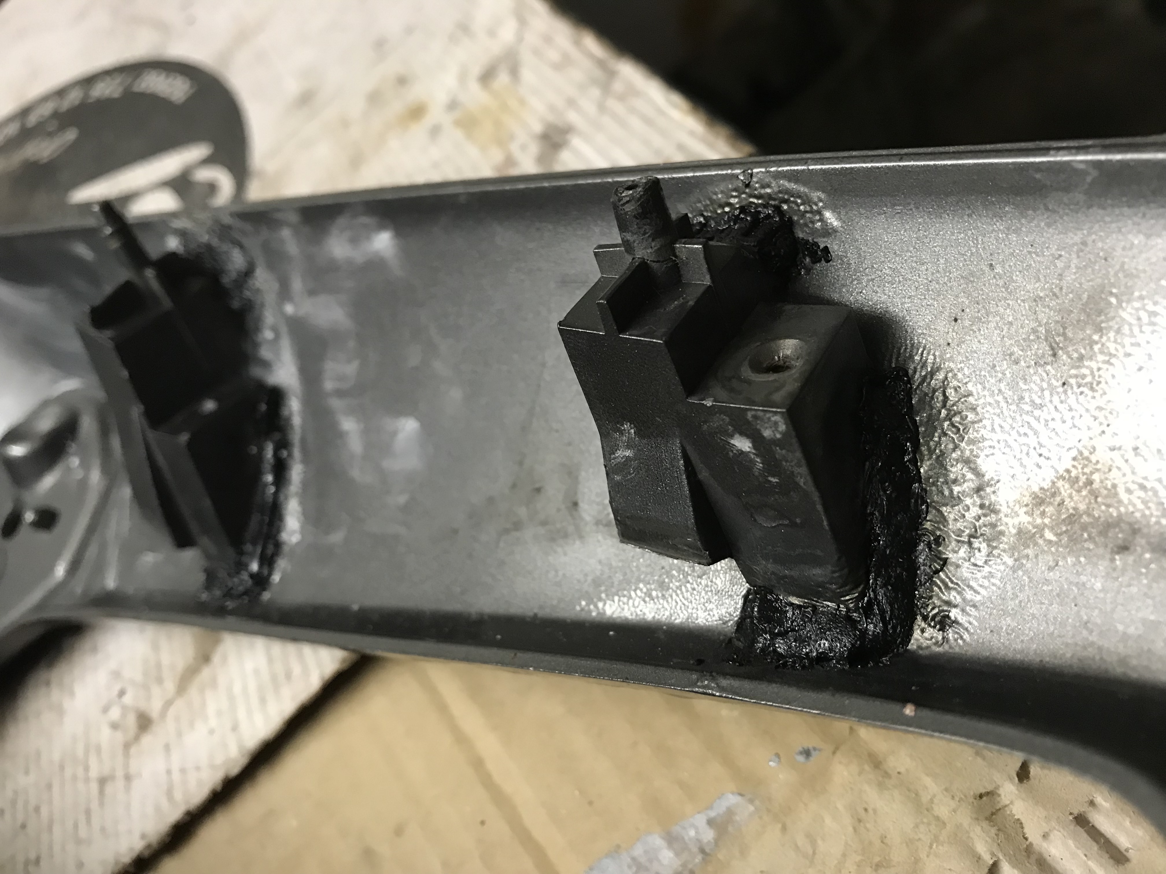

polámané držáky přední masky - opraveno slátáním horkovzduchem ( někdy v listopadu)
