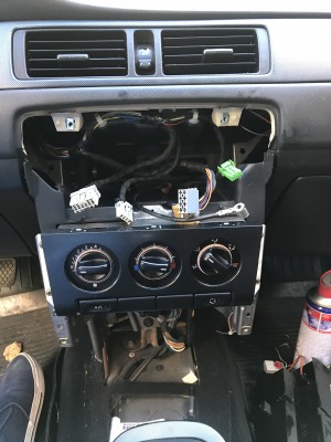

Nefunkční panel hodin - vyměněno (1.11.18)
špatný kontakt v kabeláži rádi - opraveno - nový konektor antény (1.11.18)
rozpadlý zapalovač - vyměněno (1.11.18)

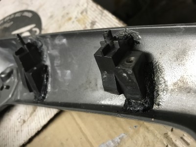

polámané držáky přední masky - opraveno slátáním horkovzduchem ( někdy v listopadu)
