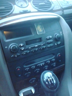

Obrázek Moje

roverix píše:Obrázek Moje
co je to tam za display? naco? z coho? preco?
ROVER 75 TOURER CDTi
Příspěvky: 3067
Re: Výmena autorádia
Příspěvek od roverix » úte srp 21, 2012 14:38
Display místo ventilace je z toho originálního rádia Alpine a na jeho místě je jiné autorádio na minidisky.

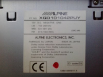

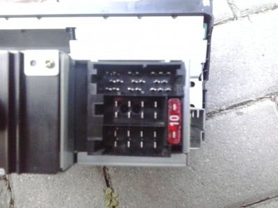

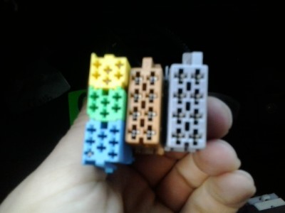

Čawko, mam trošku iny problem ako sa tu píše mam vo svojom Rovri radio Alpine ale su tam ine konektory ako u inych radii. Ked tam dam svoj Pioneer tak to funguje ale neviem na čo su tie modrozltozelene konektory. Prosim poradte mi ak ma s tym niekto skusenost. Dakujem

Příspěvky: 2393
Příspěvek od lenham3 » sob bře 01, 2014 20:38
Konektory jsou na ovladani na volant a na CD menic

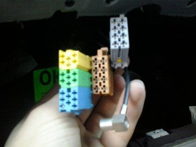

Nieje to ten tenky kablik ovladanie na volant ? Lebo na svojom mam take iste len hrubsie? A ja tam ani CD menic nemam tak neviem na co to tam je
Příspěvek od AnderN » sob bře 01, 2014 23:18
Kabel tam je, i když měnič nemáš.
Příspěvky: 2393
Příspěvek od lenham3 » sob bře 01, 2014 23:38
Ktery tenky myslis ten cerny? Ten je na antenu na navigaci ale vsechno to je treba jen priprava 75 ma vetsinou vsechno v kabelazui jen pripojujes podle vybavy :wink:
