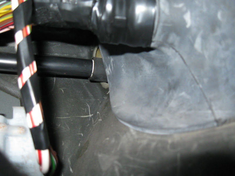

3) Pokud máš střešní okno, tak v "A" sloupku (dole)je rozpojená odtoková hadička. Spojit a opatlat silikonem a pročistit 4 odtoky ze střešního okna.
Odtok ze štřešního okna
Manžeta u spojkovýho pedálu vytlačená ven z auta

Příspěvek od 101poirot » pon lis 09, 2009 16:19
chalani díkes-u mňa už suchučko :lol:
