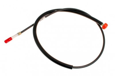

Ahoj skupino,
Sháním náhon tachometru na Fko, číslo dílu je YBD101250. Nemáte ho někdo doma ? Než budu nucen ho objednat z Anglie ? Protože v EU nikde není k sehnání :(
Případně moc děkuju!
Dawe

Ahoj,
nevšiml jsem si odpovědi, sám nevím pan Mareda mi dal číslo dílu co mám přesně sehnat ale fakt nikde není. V březnu jsem ho objednal na Rimmerbros kdy ho měli skladem ale co jsem ho objednal už skladem není a pořád mi chodí od nich emaily že to nemají a ani neví kdy to bude. Už jsem to pár hodin googlil a nikde není.
Takže asi mi umřelo Fko kvůli bowdenu :roll: Protože neukazuje rychlost, nenačítá km a kvůli tomu nefunguje posilovač. Prej to souvisí s jednotkou jak nemá informace o rychlosti tak neví jak moc má posilovat....
No jsem docela už nešťastný vzek: vzek:

Zkus poptat, dá se vyrobit. Mám zkušenost s výrobou lanovodů v Praze Zbraslavi, nevím jestli umí tohle.
Jinak gůgl něco najde...:
http://jawamania.info/poradna/detail.as ... onid=57817
http://www.veteranforum.cz/index.php?id ... top=165589
Nebo použít nějaký delší jako polotovar (např.Favorit), zkrátit a vyrobit koncovku.

Vypadá to na zadní část tu určitě najdu

Tahle část náhonu je stále všude nedostupná. Jedině Mike Satur má náhradou bowden vcelku, odpředu dozadu, ceny myslím 90 liber.

update situace, po skoro dva a půl roku se objevil letos začátkem roku v Německu kde ho sehal šikovný pán od Berouna co se věnuje opravě MG. Už ho mám v autě a konečně vše funguje jak má 👍🏼 Byl to očistec ho sehnat. msm:

Tipuju, že v Německu to byl zapomenutý skladový díl, protože nevypadá, že by se výrobou někdo zabýval....
Vyplácí se jednou za rok, dva bowden promazat, obvykle praskne z dúvodu koroze.
