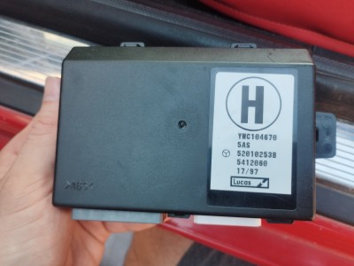

Štrajkuje mi asi tá jednotka imobilizéru, musím odomykať občas na prvý raz, inokedy na 50 raz. Myslíte, že stačí len vymeniť jednotku s diaľkovým? Či to je príliš jednoduché? Má s tým niekto skúsenosti? Prípadne je niekto v BA a rozumnom okolí, čo by vedel požičať tú jednotku, že by som to skúsil vymeniť, že či je chyba tam?

V 99% je problém v ovladači. Vyčistit, vyměnit mikrospínače a propájet. Do jednotky se dá kouknout, jestli tam není oxidace, případně vyčistit konektory. Jednotka je spárovaná s ECU, což je potřeba pak řešit skrz příslušnou diagnostiku. Většinou se tak vyměňuje zároveň s ECU.

Mám 2 diaľkové, obe som vyčistil prípravkom na kontakty a fúkal aj vzduchom a robí to pri oboch bez rozdielu. Preto sa pýtam skôr na tú jednotku.

Uf… tak tím jsi to pohřbil definitivně. Elektronika se čistí isopropanolem. Ten sajrajt jsi zafoukal do mikrospínačů.

No vůbec. To je něco jak WD, olej, na konektory v poho, ale ne na elektroniku. Kor jestli máš ještě ovladač s otevřenou tlumivkou.
U číňanů si pořiď nová pouzdra na ovladač a nech opravit ovladače. V mikrospínačích bývají od potu vyžrané membrány, mikrotrhliny v cínových spojích a směs potu a prachu může měnit charakteristiku desky a pasivních součástek a špatně tak vyzařovat signál.
Takže buď sám umíš s mikropájkou.
Nebo máš v okolí někoho.
Nebo si máš možnost nechat napárovat nové ovladače.
Nebo mi to poslat k revizi. Nemám ale tester, takže naslepo zrepasuju, ale jestli to občas funguje, tak na 99% to problém vyřeší.
