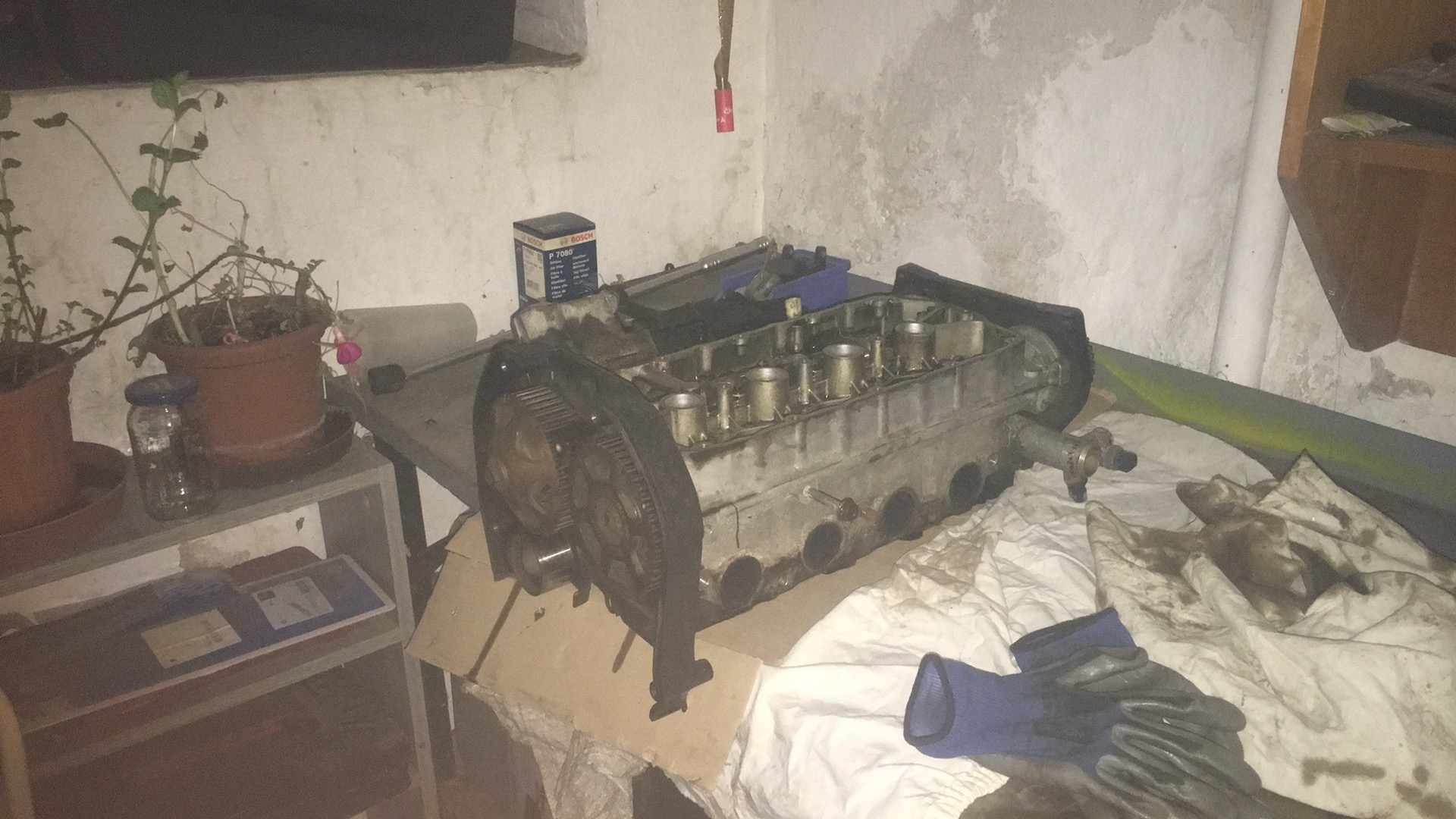

Objednal jsem nakonec tesneni victor reinz a zvlast tesneni na HCU… Hlavu mám už dole když dneska bylo pěkně a za 3 hodky sem měl hotovo :D zitra se pouštím do rozdělání hlavy a komplet vše očistím.. Hlavu si asi přelíznu v práci do čista.. hlavu sem povoloval podle návodu a postupně tak snad moc křivá není :) uvidím jak budou vypadat hydroštely kdyžtak je jenom vyčistím..

Tak hlavu mám rozebranou, vyčištěnou a budu leštit kanály, v práci mám fortunku s různymi nástavcy takže si budu hrát.. Jinak sací kanály byly krásně čisté (většinou tankuju Vervu) a taky sem tam tomu dám napít :D ale výfukové ventily byly zakarbované a taky vypadalo že už moc netěsnili.. Po prozkoumaní je to 160 koňová hlava a ne 145..
Takže přijdou rozleštit kanály, zabrousit ventily brusnou pastou a uvidím jestli se podívat i na ty kostky v VVC mechanismu.. co myslíte ?? Zase když už to mám rozebrané :D Pokud už je pryč cementoční vrstva na čepu váčky tak by se dalo udělat novou kostku akorát s menším otvorem.. V práci mám i měřič tvrdosti materialu takže dle toho vy se dal vybrat vhodný materiál a popřipadě nechal kalit..
Zdá se mi že výfukové ventily jsou křivé.. Jako ta hřidelka oproti talíři.. Má tam být nějaký uhel nebo mají byt rovne ??

Příspěvek od Trunda » sob bře 12, 2022 15:56
Super.... na ty kostky se určitě koukni a pokud máš takto možnosti řešit příslušné vlastnosti materiálů a vůle, tak uděláš dobře. Velice by se hodilo umět vyrobit ty kostičky v různých tolerancích, aby tak měl mechanik sadu na to poskládat co nepřesnější sestavu.
Na těch kostkách je samozřejmě jedna věc vůle v otvoru, ale i vnější rozměr kostky, která musí chodit v drážce. Ale zároveň se musí myslet na to, že tam musí být povrch a vůle taková, aby se tam držel příslušný olejový film.
Koukni i na ty čepy na vačce. Ty to cementání mají sjeté, ale oni by teoreticky měli jít taky vyndat... jen se to asi bude muset hodně nahřát a vylisovat.
Já měl motor na kupéčku jak traktor. Sehnal jsem si druhou hlavu, která byla potkaná, ale dal jsem si pak práci a dohromady poskládat ty domečky z těch dvou hlav tak, aby tam byly pocitově co nejmenší vůle (bohužel vačky jsem neměnil, protože by zas neseděly do ložisek). No a už jen tak se hlučnost výrazně utlumila.
Na ventily koukni do RAVE.... tam jsou vypsané veškeré tolerance.

Příspěvek od b1da » sob bře 12, 2022 16:09
No taková sada by se blbě dělala, to spíše na zakázku at se dá změřit ten čepík atd. No uvidím jak to bude vypadat a popřipadě nafotím nějaký postup jak sem postupoval a jaká vůle je v té kostce… Jinak kolega v práci mi přeměřil hlavu na 3D měřaku a rovinnost je v 0,02mm takže dvě stovku se už dle mě srovná jak se přitahnou šrouby… ovšem celková výška mě sklamala.. Je tam 118,41 mm takže hlavu už někdo brousil a to o dost… buď vícekrát fouklo těsnění nebo co si spíš myslím že někdo chtěl zvýšit kompresi proto to dal na spodní hranici… Na UK foru jsem četl že někdo dával 118,32mm a MLS těsnění a šlapalo to takže nakych 8 stovek můžu jít dolů nebo se na přebrus vykašlu
