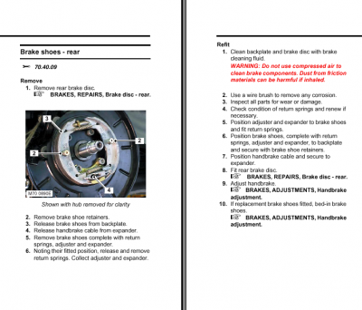

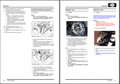

Šup do teho.... klidně sem hoď fotky, pokud by sis nebyl s něčím jistý. Od věci také nebude si sehnat manuál.... možná ho sem vyfotím.
P.S.: V manuálu to mají vyfocené bez ložiska proto, aby bylo vše vidět, ale sundávat ho je potřeba jen v případě výměny toho zadního plechu.
