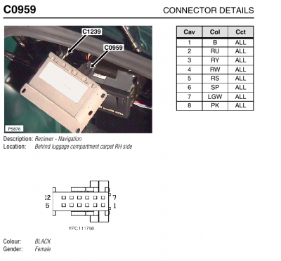

Ten konektor tam taky mám… mám pocit, jestli to nebylo od nějakého Trafic Info modulu…
Příspěvky: 1501
Příspěvek od michal.lom » pon črc 05, 2021 16:25
Trunda píše: ↑
ned črc 04, 2021 22:48
Tak traffic modul to není, tem má jinej konektor...
https://www.ebay.co.uk/p/23037093243
EDIT: Vypadá to na tohle, asi to patří k jiný navigaci, než Highline...
https://picclick.co.uk/Rover-75-MG-ZT-R ... 60319.html

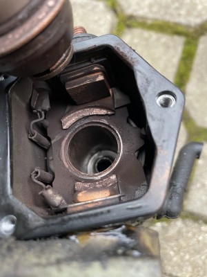

Tak ať se tady něco děje... po skoro 250t km už má startér nárok na odpočinek. Posladní dobou občas párkrát cvaknul, než začal točit. Ještě že je kam sáhnout pro díly.
Už na něm je vidět, že spínací kontakt už dosedal na tu izolaci vespod, prostě kontakty ustartovaný :)
Na druhým jsou ještě v cajku, i tak se podívám po opravný sadě.

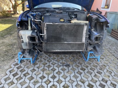

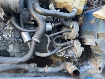

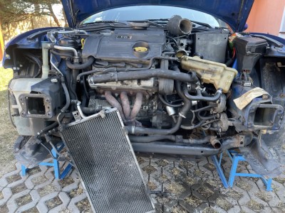

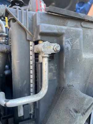

Zábava na neděli: výměna chladiče. Už když jsem dělal motor, tak jsem ho prorazil, takže byl lepenej a poslední dobou se začala ztrácet voda nějak rychlejc, a v horním rohu byl oblitej, tak na něj došlo.
Chladič jsem měl delší dobu doma, kdysi jsem ho (možná i tady na fóru) od někoho koupil funglovku, zbyla mu po autě.
Rozborka šla docela dobře, už když jsem kdysi sundával saharu, tak jsem ořezal její rám kolem připojení výparníku klimošky, takže jsem ji nemusel odpojovat. Sundal jsem celou přední přepážku i se světlama a tou hliníkovou traverzou pod nárazníkem. Za tři hoďky bylo hotovo.

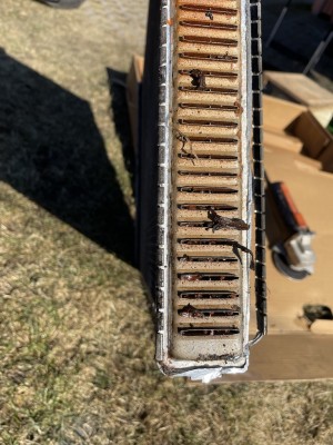

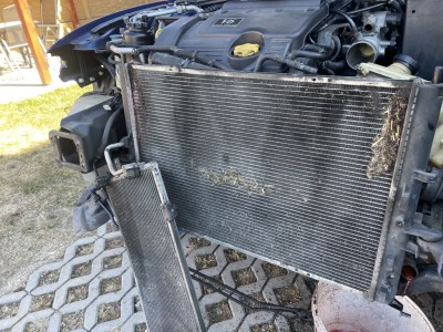

Ze zvědavosti jsem starej chladič rozpáral z boku a podle očekávání byly spodní lamely zanesený bordelem, byly tak i kousky silikonu, kterým předchozí majitel fakt nešetřil, když skládal hlavy, silikon byl i v olejový vaně, když jsem kdysi dělal motor. Se divím, že toho nezkurvil víc.

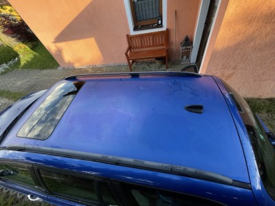

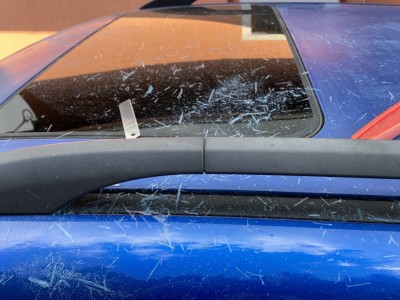

Dneska jsem se vrhnul na ten můj loupající se lak na střeše.
Zkusil jsem to škrábat plastovou škrabkou, šlo to docela dobře, ale ještě líp to šlo nožem do zalamováku... jdu objednat fólii, která je tak na 97% stejná jak lak a bude střecha v cajku...
https://youtu.be/ATE_tqFEbAE
Příspěvek od Trunda » pon kvě 30, 2022 19:56
No paráda… tak co to rozbrousit, ale neprobrousit a dát na to nový lak? :-)
