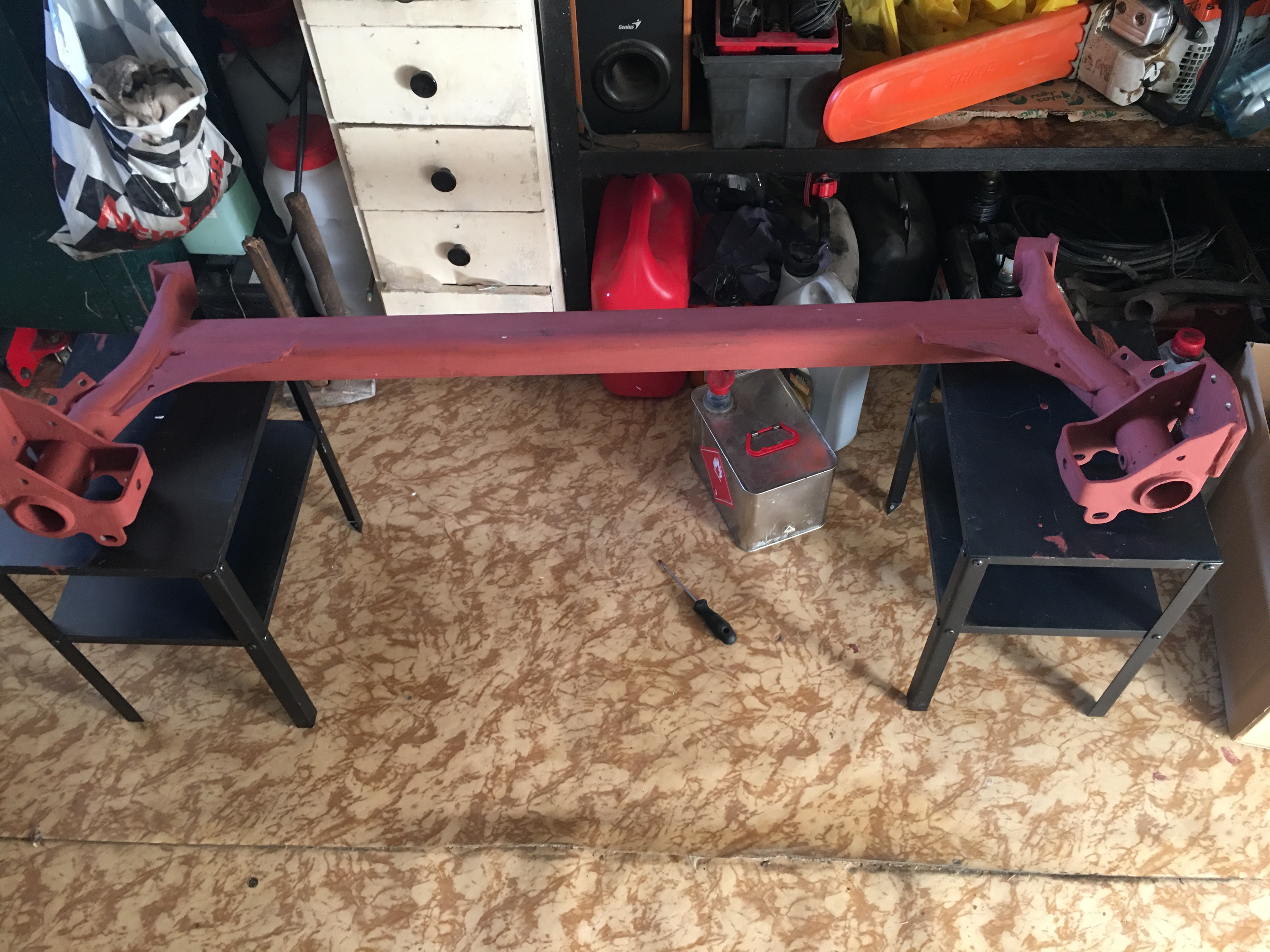

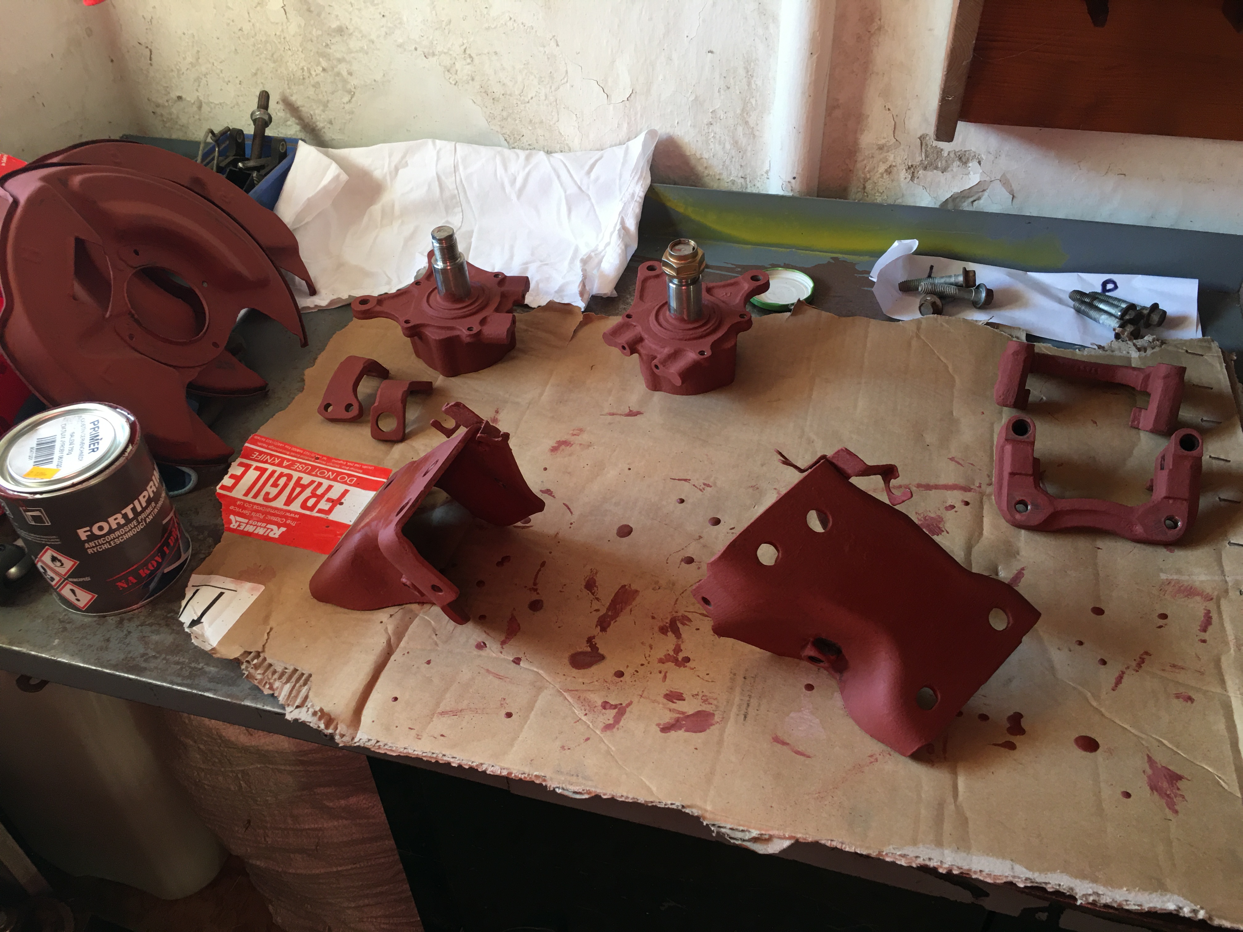

Zaklad mam hotovy, trosku se to zdrželo než jsem vůbec všechno obrousil a očistil.. Zítra koupím vrchní barvu a jde se natírat dále
ještě mi schází rozdělat tlumiče, skontrolovat a ošetřit, taky čekám až přijdou přiruby z pálení

Nebylo by lepší to opískovat, než se s tím drbat s broušením? Budeš nad nápravou léčit karoserii? Protože to už bys pak mohl přistoupit i k sundání nádrže a to by ses mohl taky leknout, jak vypadá ta
Protože teď opečováváš zrovna to, co to potřebuje nejmíň
Ne, nechci odrazovat. Děláš to pěkně
Re: My ZR 160
Tak samozřejmě opiskování by bylo snažší i lepší, ale co, už to mám
Jo budu i karosérii ošetřovat a nádrž by chtěla taky udělat bo je jak liška lišavá
To se spíš domluvím s bratrancem na zvedák ať se s tím líp dá dělat než teď na zemi.. Jak budu mít nápravu udělanou tak se pustím do výměny silentbloku na řazení a komplet ošetřit, pak zkontrolovat čepy a hurá na STK

Ta nádrž je hrozná past. Ono to takto vypadá, že je trošku ohnilá, jenže jak je na tom ten gumovej nástřik, tak pod ním je to fest rozlezlé a je to na tolika místech, že to je opět tak na to ju celou opískovat. Uvidíš... já na ní okartáčoval pár nejhorších míst a když jsem ju měl dole po půl roce, tak už to byla zase hrůza, tak jsem se na to vykašlal a až to poteče, tak mám doma druhou
Re: My ZR 160
No asi to vidím, že zkusím sehnat druhou nádrž a tu si nechám opískovat a pořádně ji ošetřím a pak je jenom přehodím ať s tím nezabiju tolik času na zvedáku.. Ikdyž i jenom tu nádrž dát dolů bude porod
