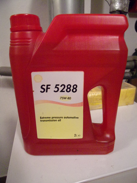

Zdravím mám kúpený takýto olej a chcel by som ho na jar vymeniť v mojej prevodovke R-200 / 1999 1,4 16valve. Dúfam že bude vhodný.
Re: ROVER 25-výměna oleje v převodovce

stilg píše:
pon říj 26, 2020 11:09
A tos vzal Trundo kde, ze MTF94, a ze "obe"?
R25 mela (manualni) prevodovky afaik 3.
R65, IB5 a PG1.
Do PG1 ano MTF94. ale PG1 ma jenom derv, a 1.8micky a tech tolik nebude.
1.4 a 1.6 maji bud R65 nebo IB5.
R65, (derivat) snad pezoti spajzky, ma predepsanou 75W-80, konkretne BV75W-80, dela to treba (logicky franzoucskej) Total tusim, ale jakakoliv slusna 75W-80 podle mne cajk.
IB5 je Fordi prevodovka, takze ma predepsanou fordi BOT130M, coz je IIRC asi normalni 75W-90, takze zase, nejakej slusnej prevodovej olej v tehle viskozite bude ok.
Jinak jasne, necekam ze by MTF94 v R65ce nejak nefungovala, ale bude to nejspis uplne zbytecne vyhazovani penez a komplikace (MTFko neni k dostani uplne bezne vsude, takze bud obednavani a posta ... a navic je proste relativne drahe).
Tak proc si to komplikovat .... 75W-80 a cau.
Příspěvek od stilg » úte říj 27, 2020 12:41
Jop, nejses, prehledl jsem se :)
Nicmene to co pises (a Sla1) je proste zavadejici a nesmysl.
Takze do Pug spajzky kera ma predepsanej 75W80 budes lit 10W40 s MTF94 normou, kera je "zhruba" podobna (no, uplne neni, 80 grade u gear oleje je precejenom jiny nez 40 u motoroveho), s tim, ze sak je tam velka tolerance a ono to zase takovou roli nehraje a prevodovka funguje ok i s tim.
A nejaka racionalita? BV 75W80 je citelne levneji, nez Millers oil 10W40 (Nano nesmysl zarikavadla a buzzwordy), a neni to ten "spravny" olej pro tu prevodovku.... takze proc bych to jako delal?
Ano, bude to fungovat uplne v klidu, honda v 90 kach mela v prevodovkach uplne normalni 10W40ku taky. Ale PROC. Je to drazssi, neni to lepsi, spis technicky horsi.
A 75W90, ktera je predepsana do IB5 je taky jina nez 10W40.
Zrovna od takovyho puristy bych cekal trochu rozumnejsi pristup. Tohle je ala babica, kdyz nemate limetku, dejte tam citron.
Proc budu kupovat min beznej a drazssi olej, kerej parametrama neodpovida tomu co predepisuje vyrobce? Nebavime se o nejake nouzi... vymena oleje ve spajzce je typicky predem planovana...
