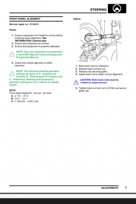

Je to sice zelené, ale je to asi blbě zadané. Předepsaná sbíhavost je +0°20´tak nemůže být -0°19´v zeleném. Podle mě zadali omylem přední předepsanou sbíhavost do mínusu a podle toho to i seřídili. Třeba v RAVE je to tak nešikovně napsané, že si mohli myslet, že má být sbíhavost v mínusu, ale není to mínus, je to pomlčka, která nahrazuje dvojtečku, protože je tučně a údaj o sbíhavosti jsou normálně. Pro zadní nápravu jsou úplně stejné hodnoty.

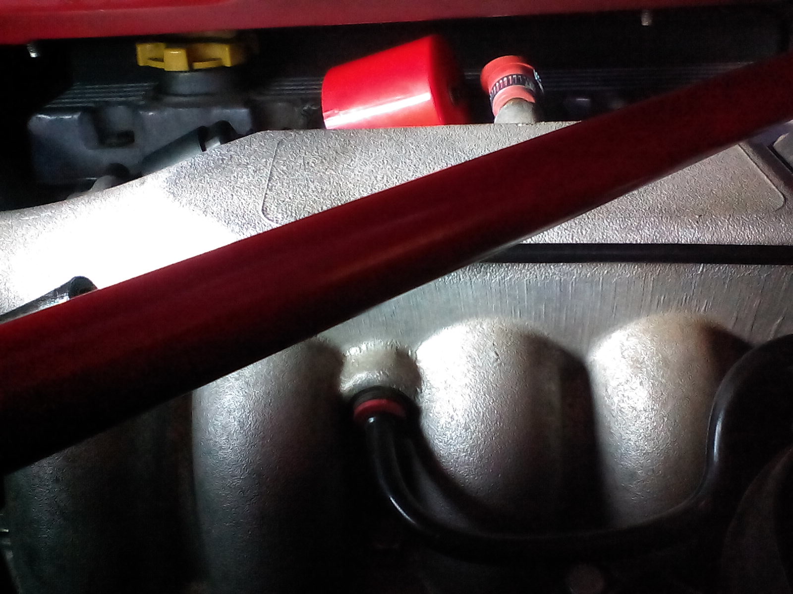

Ahoj, měl jsem také problémy s brzdami. Vyměnil jsem kotouče , destičky a žádné zlepšení. Před týdnem jsem zkusil odpojit odvětrání víka ventilů do prostoru sání za klapkou (naproti podtlaku pro posilovač brzd )a otvor do sání jsem zaslepil, na odvětrání jsem dal malý filtr viz. obrázek. Kupodivu se brzdný účinek podstatně zlepšil, vyzkoušeno v sobotu na okruhu ve Vysokém Mýtě. Otázka pro odborníky, na co všechno má vliv tato úprava ?

Proč kupodivu? Zvětšil se pod tlak v posilovači, tak se zvýšil účinek. Kliková skříň teď bude špatně odvetrana, tak hrozí úniky oleje,

Děkuji za odpověd, odvětrání jsem neuzavřel, ale je pravda, že už tam nebude podtlak, ale ani přetlak. Nechám to tak alespon 1000 km a uvidím co se stane.

Zkusil bych vyvinout pod tlak v té hadici do posilovače třeba pusou, jestli se bude ztrácet tak by možná bylo dobré vyměnit celou tu hadici do posilovače.

Tak jsem odpojil hadičku na sání, pusou nasál a jazykem ucpal. Po 30 vteřinách byl v hadičce stále podtlak. Budu nyní pravidelně kontrolovat, zda někde neprolíná olej.
