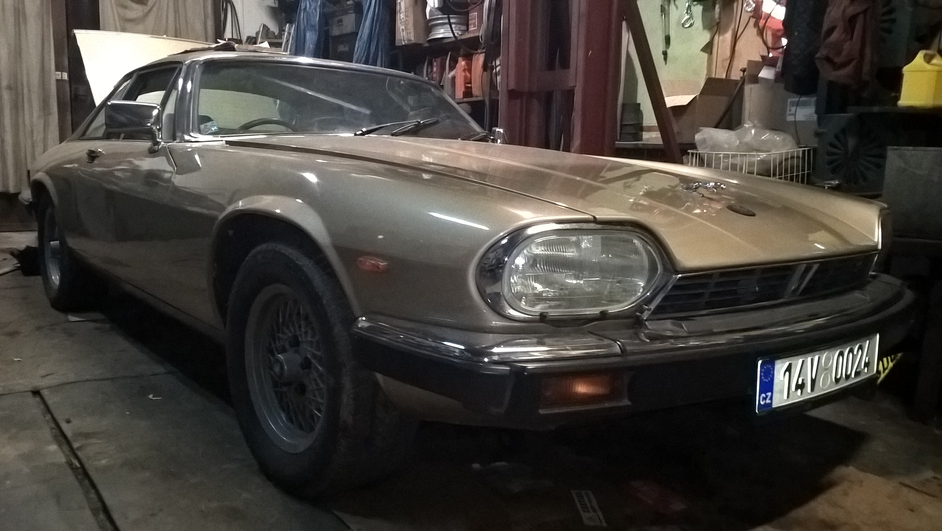

Trochu peče na XJS aby porad jen nebyl pod plachtou GO predni napravy je hotova nasleduje při troše volneho času jeste zadni a nakonec přetesneni horni časti V12 motoru SMOKE:

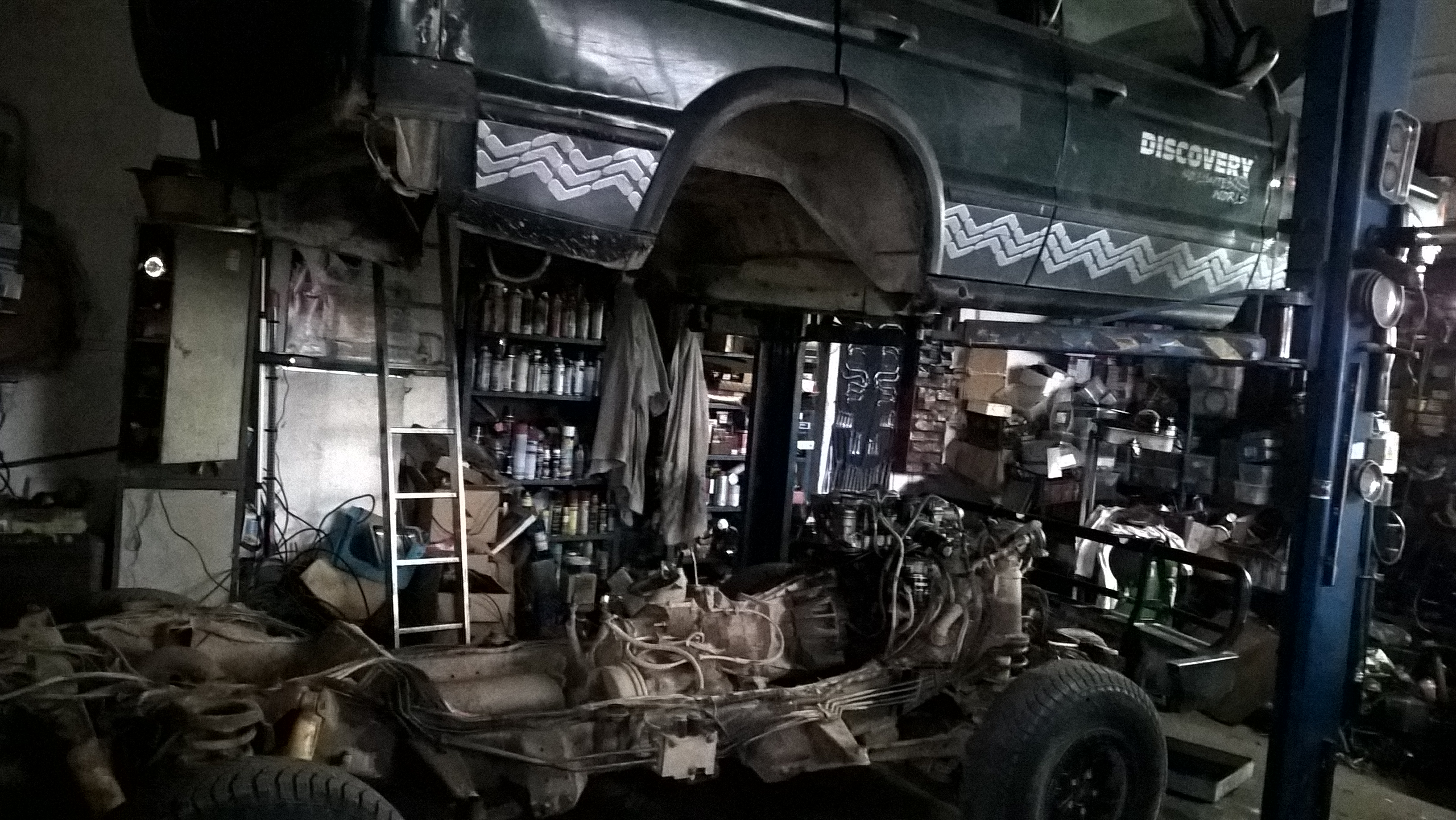

no a hlavni pracovni napl aby toho nebylo malo tak jsem se konecne pustil do renovace ramu na Disco 2 pro Litep4x4.cz

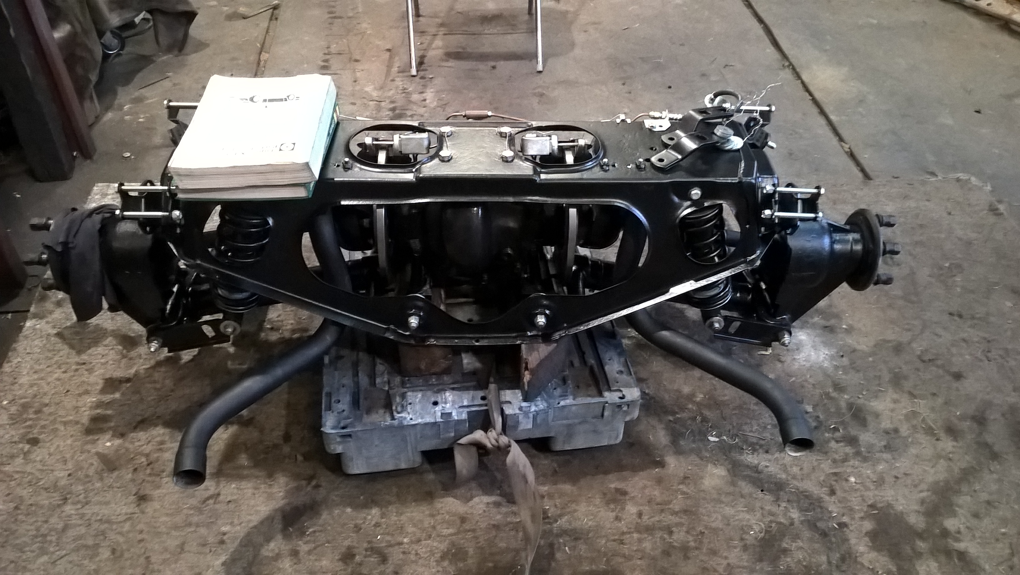

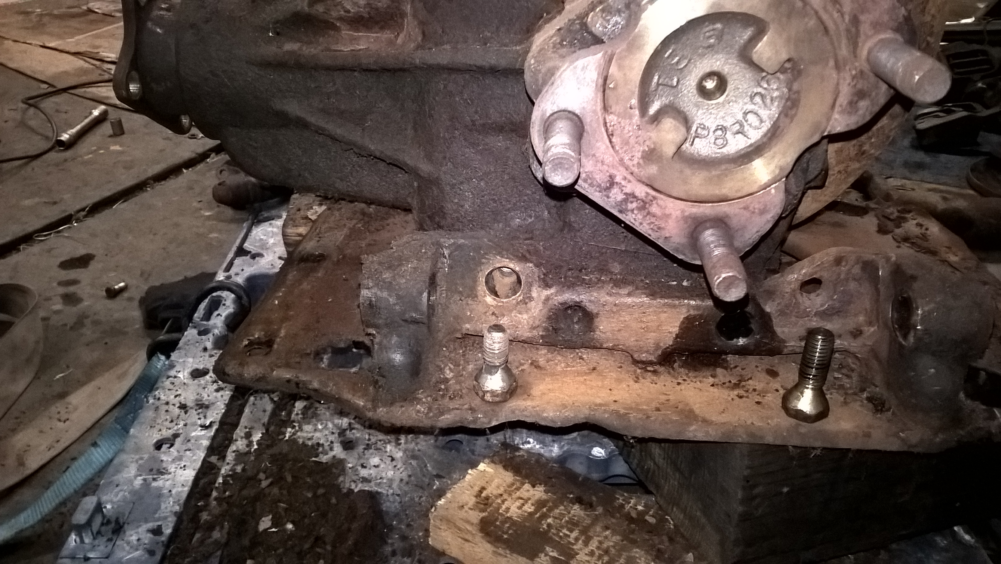

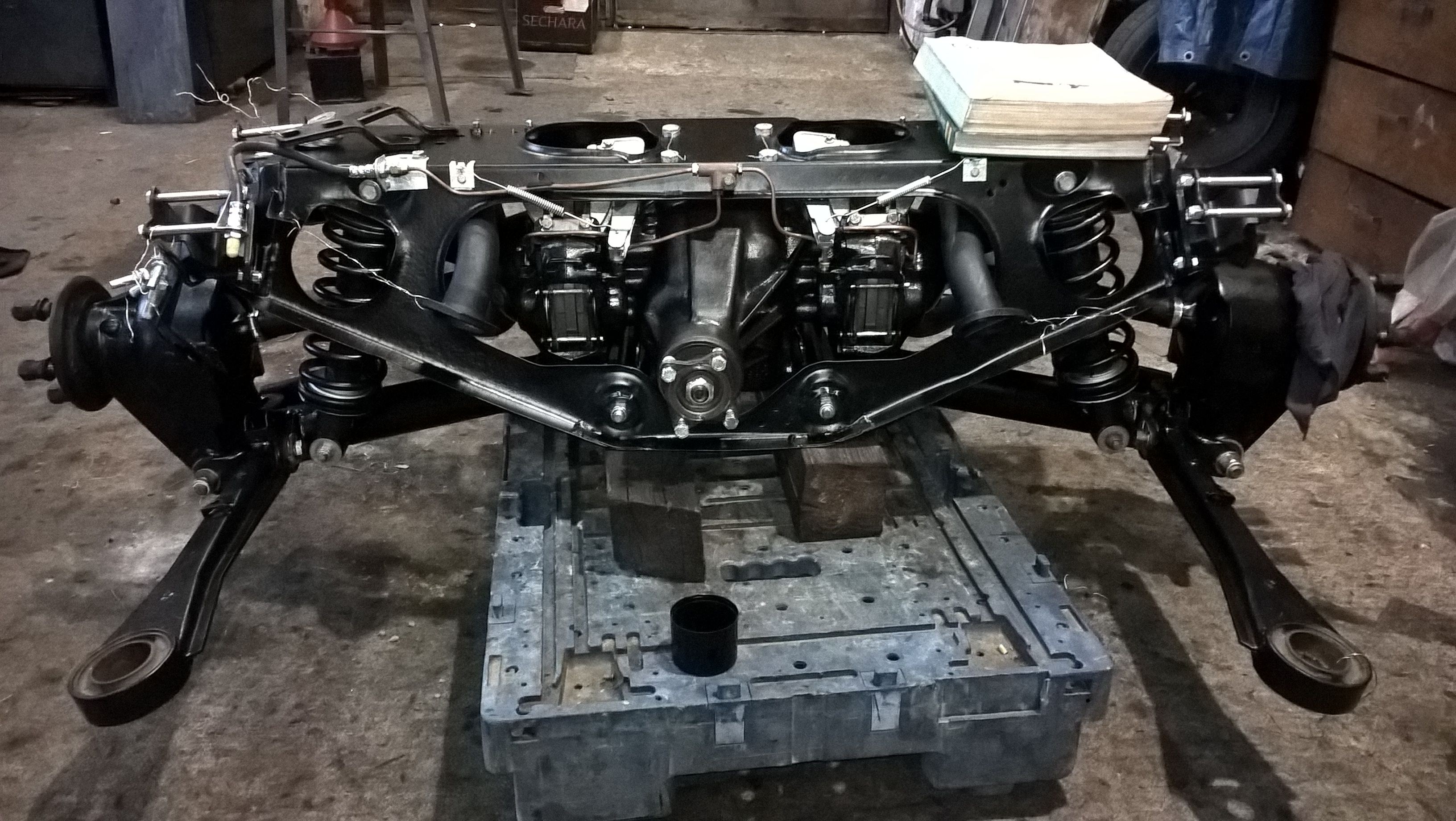

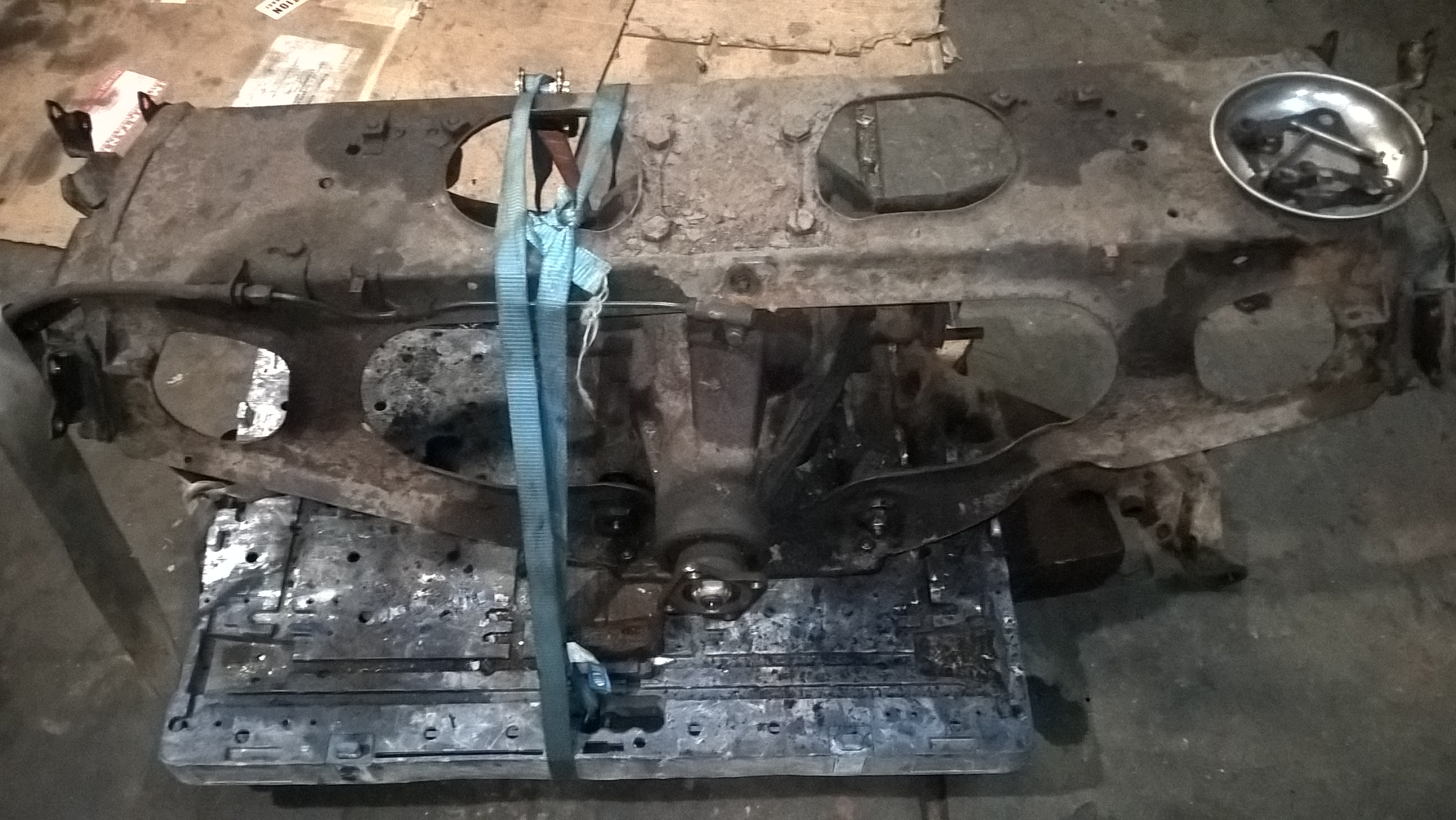

Tak jsem Jaga zaparkoval do garaze pod barak a přišla na řadu zadni naprava ,už jen najid trochu času a hodit ji z5
a abych to nemel tak jednoduche tak jsem zapoměl na to ,že jsem chtel mrknout na starter jak byla dole předni naprava a on žebrak začal blbnout ,tak musela ještě jednou dolu předni .Sundal jsem dolu i vyfuky a nechal je opiskovat a našopovat hlinikem a pak natřel 4x barvou na vyfuky ,jinak vyfuky maji vyražene ješte origo Jaguar čisla
a datum 10 měsic 1984 takže jeste origo :roll:,tak snad vydrži dalšich 36 let :lol: .Přidavam foto zadni napravy před a potom

Příspěvky: 18096
Re: MGB GT
Příspěvek od Trunda » sob úno 22, 2020 18:55
Ooooooooch... to je taková krása.... si dám ten poslední obrázek na pozadí, ať mě to trošku motivuje ;-)

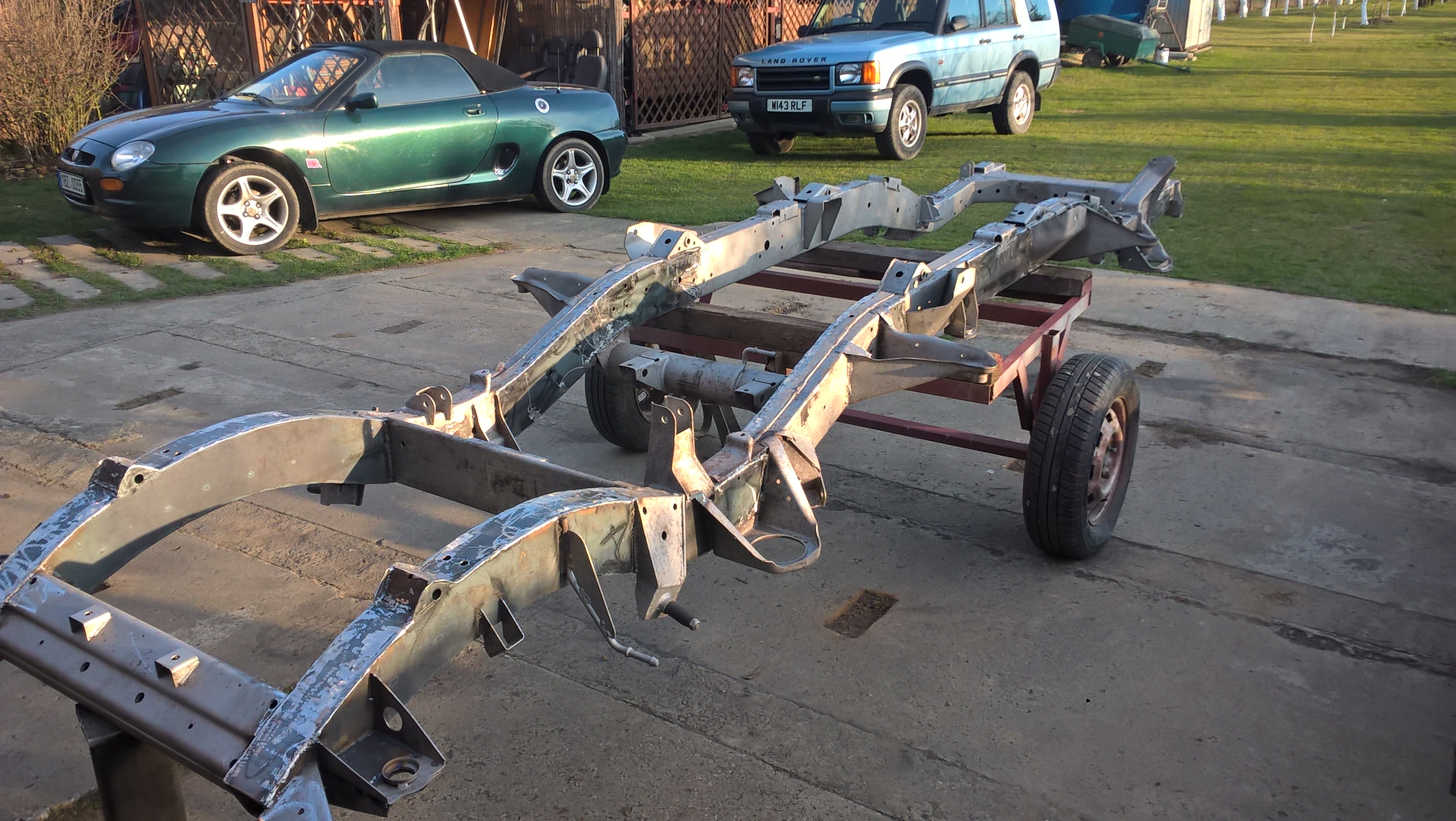

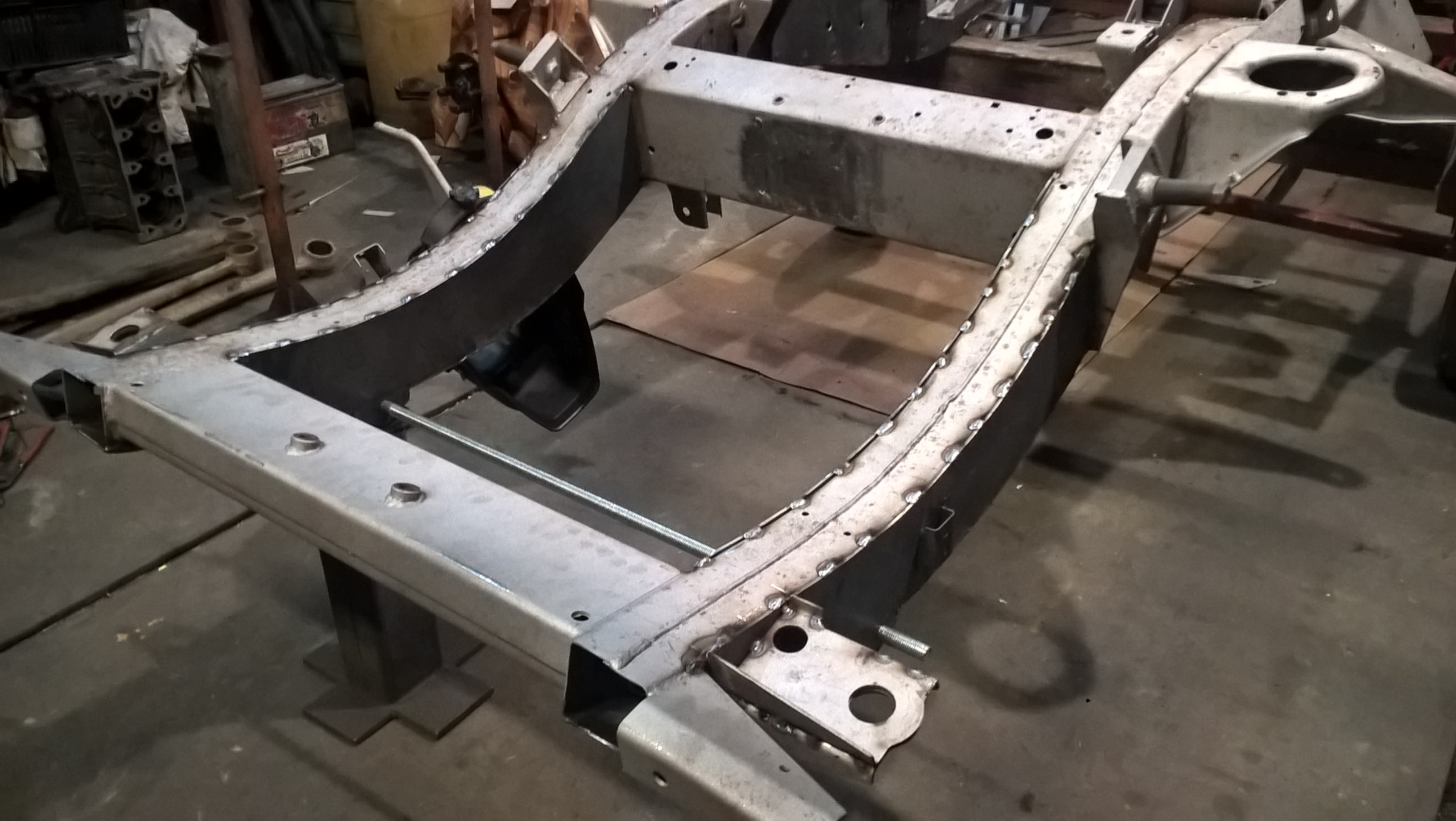

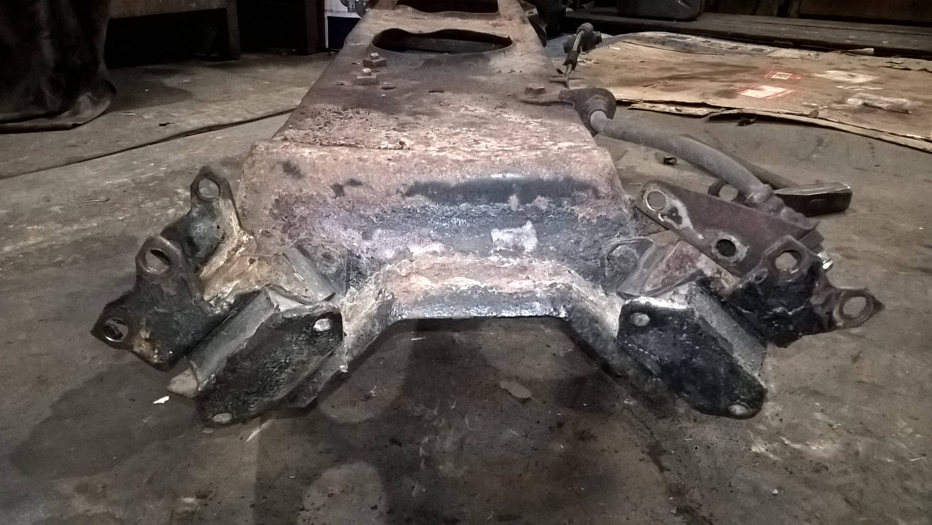

Příspěvek od lenham3 » pon bře 16, 2020 23:25
pokracovani zitra znovu opiskovat a pak na žarovy zinek
Příspěvky: 18096
Re: MGB GT
Příspěvek od Trunda » úte bře 17, 2020 8:19
Žárový zinek? :-) Ty jo... to bude nesmrtelný :-) Nějaký odhad na kolik to vyjde?
Příspěvky: 2384
Re: MGB GT
Příspěvek od lenham3 » úte bře 17, 2020 8:36
vaha materialu x 25kc
11AA
Příspěvky: 1034
Bydliště: Litomyšl
Re: MGB GT
Příspěvek od 11AA » úte bře 17, 2020 9:36
Nemáš strach co se bude dít uvnitř rámu? Pochybuji že tam to bude úplně čistý a nezakryje zinek oxidaci?
