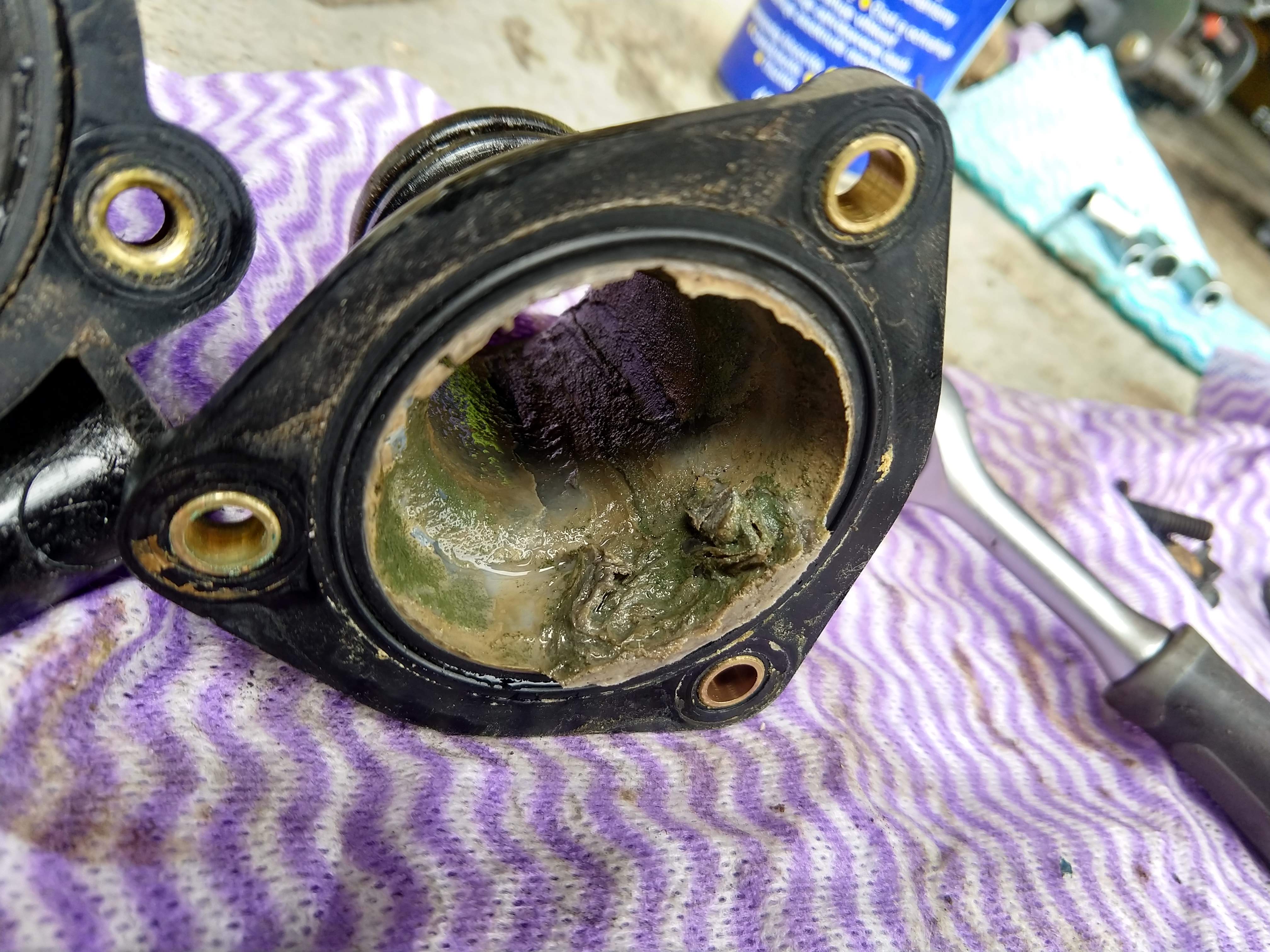

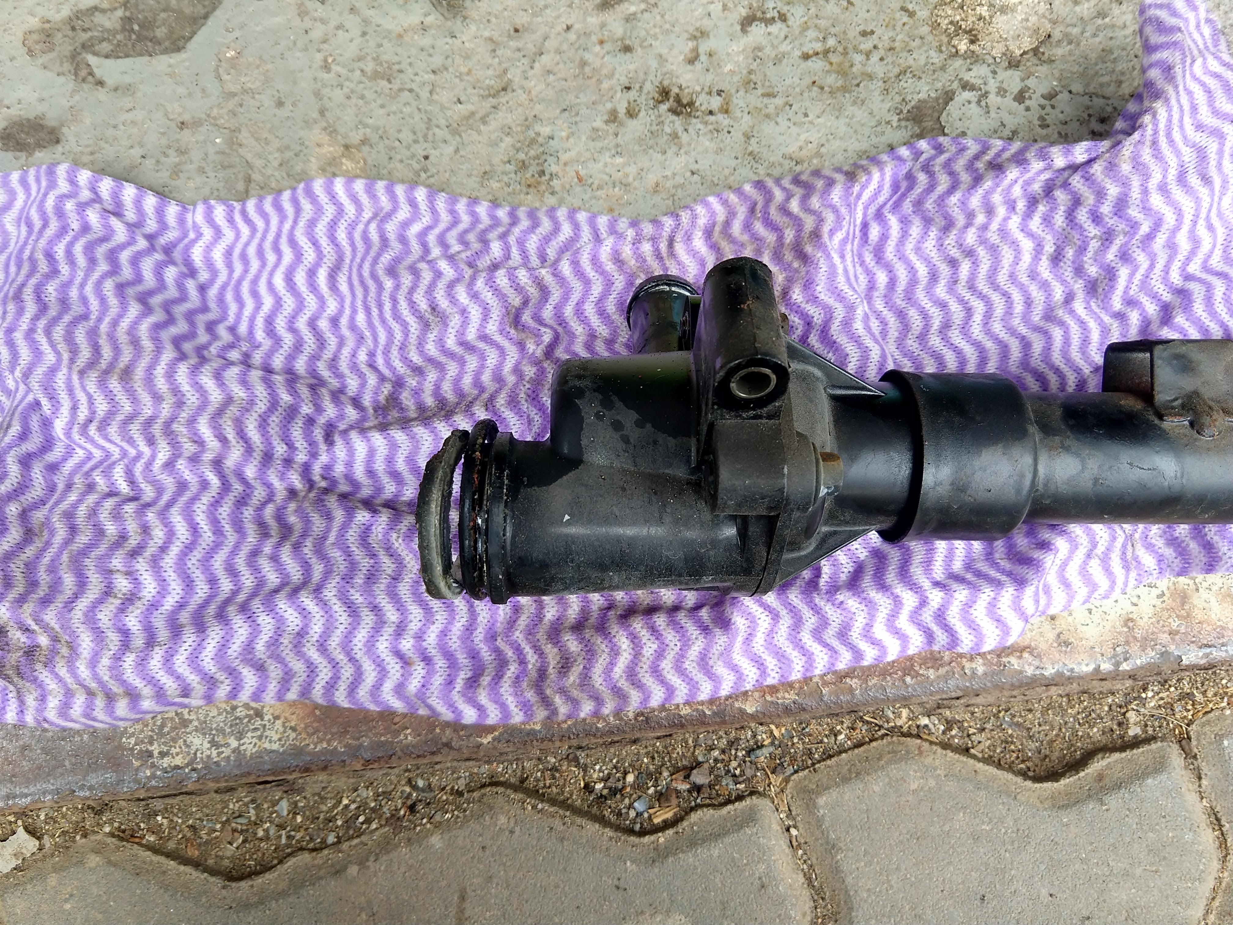

Ja nevim jestli sem to rikal, ale byl prdlej domecek termostatu - rafek za Okrouzkem na strane pumpy a celkove chladici okruh zacpanej.

Domek termostatu prdlej. Sehnal sem jinej, Tesnici Okrouzky mam v nejblizssim rozmeru co sem sehnal (tusim ma byt 32.5x3, mam 32.2x3, ale nejaka fajnova FPM guma.) Ale co ten hnus vevnitr.... ja ty lidi obcas nenavidim...
Termostat dam po predchozi dobre zkusenosti zase Gates.
Trubka byla trochu orezla... ale hlavne odvzdusnovaci sroubek nebyl ani dotazenej na podlozku .... po vysroubovani bylo jasne proc.... uaaaaaaa..
No nastesti mam hezkou trubku z VVCcka z polska... takze sem ji trochu obrousil, natrel odrezovacem a striknul.
