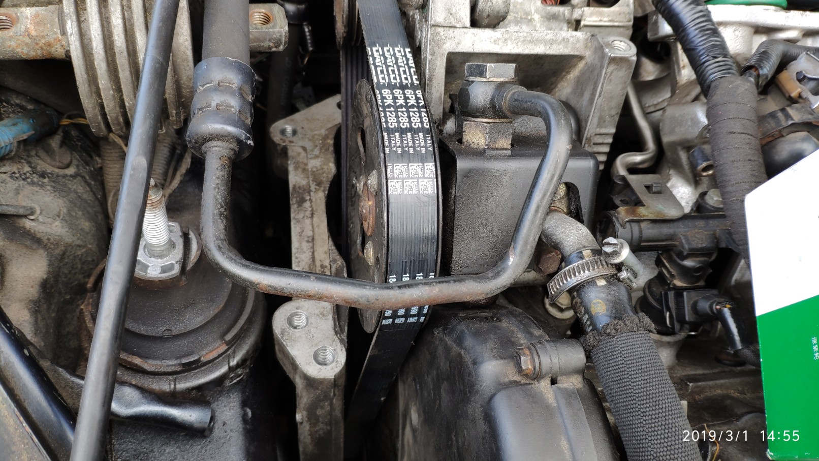

KV6 bez klimy normálně existuje, tady máš foto jak to vypadá i s číslem řemenu, mám (měl) jsem to tak na autě :wink:

Díky moc kluci, v týdnu skočím za roverixem pro kompresor (mockrát děkuju), pokud nepošlape, tak kratší řemen, jak píše djmicho.
