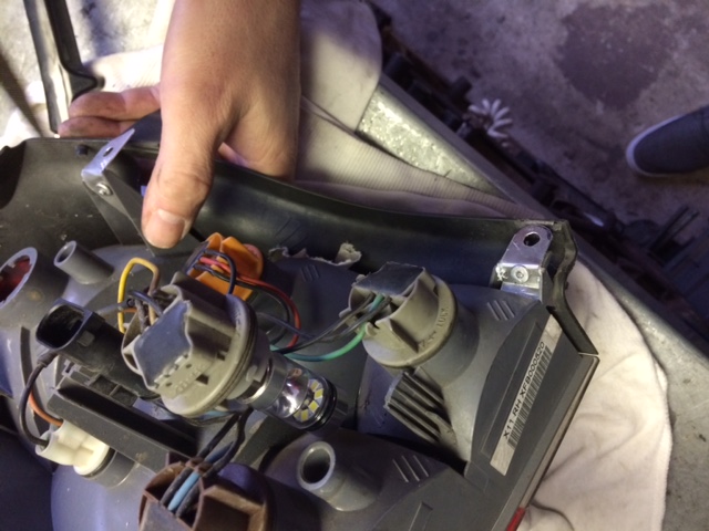

Zjistil jsem, že i můj tourer má ulámané úchyty zadních světel. Zdá se, že se jedná o častý nešvar. Takže jedno světlo ošetřeno a dnes se bude pokračovat s druhým.
Stále je co dělat :-)
Re: boogie woogie tourer
Příspěvek od Trunda » pon bře 25, 2019 13:54
Jojo.... já si myslím, že u tourera je důvod celkem komický. Aspoň nám se to tak stalo, že když jsou vzpěry kufru staré, čepy se nenamažou, tak časem se vychodí a jednoho krásného dne se stane, že čep vyskočí v momentě, kdy dobouchneš kufr. Při jeho otevření následuje parádní pecka, kdy to vzpěra má nasměrované krásně přímo na vrch světla.... parádní zážitek ;-)
boogiedrummer10
Příspěvky: 479
Příspěvek od boogiedrummer10 » úte bře 26, 2019 12:26
Pravda, jak prostý a myslím, že bohužel asi častý...
