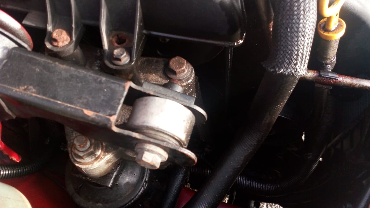

Zdravim.
Chcem sa spytat na radu. Na pravej strane som zbadal akoby nieco explodovalo a motorovy olej je po celej pravej casti motoroveho priestoru. (od predneho svetla az po zadnu cast motora)
Vsimol som si olej aj na alternatore, z vnutornej casti od drziaku a krytu remena. Gufero vacky vyzera ok, aspon to jedno co je viditelne.
Tak ma napada ci to nemoze byt tesnenie cerpadla oleja, (kedze to by mohlo sposobit rozstreknutie kedze to asi robi nejake tlaky). Zospodu som pozeral a ziadne viditelne znamky poruchy od olejoveho chladica neboli. Palicka na kontrolu oleja bola dobre zasunuta.
Ak mate niekdo nejake skusenosti alebo tipy budem vdacny. Vkladam aj nejake foto pre obraz.

Hehe.... nepukl ti náhodou ten hlavní silentblok? Je totiž naplněný olejem

Jestli je to motorový olej (špinavý a smrdí) tak to může být gufero na hlavní řemenici. Řemenice rozstřikuje olej kolem.

Je to motorovy olej, nie silent motoru je ok,

Ty tam máš nějaký odlučovač oleje? V jakém stavu máš ventilaci motoru?

gufero vacky je ok, odlucovac (catch tank nemam) mam spravene odvetranie do atmosfery, vyvody popod auto z oboch hadic co idu spat do sania

Věta je divně poskládaná... chápu to tak, že máš odvětrávání vyvedené mimo sání? To totiž nemusí být zrovna dvakrát dobré, protože tím pádem můžou v určitých místech vznikat přetlaky, kde to jinak sání vyrovnává podtlakem....

zatka tesnenie vacky co sa vylupuje pri vymene rozvodov je ok,
odvetranie je mimo sanie ako pises, viem ze to neni najlepsie nechcel som vsak sajrajt spatne recirkulovat, ale tiez som nad tym rozmyslal ci to neni sposobene tym , kedze auto takto jazdi uz viac jak 5 rokov, kazdopadne musim najprv zistit kde to tecie a potom tam osadim 2x catch tank na zachytavanie sajrajtu.

Řemen od altíku je suchej, nebo taky od oleje?

Hej remen je tiez od oleja, tak isto aj alternator, aj hydraulicke hadice na boku motora v spodnej casti, tak isto aj kapota je oprskana, z coho mi vyplyva ze to musi nieco rozstrelovat ten olej, nieco rotujuce, bud to cerpadlo oleja, alebo ta remenica.
Zakar pisal o tesneni vacky, nato som odpisal ze je ok
gufero remenice asi len tak nezistim ci je ok , treba dat asi remenicu dole.
