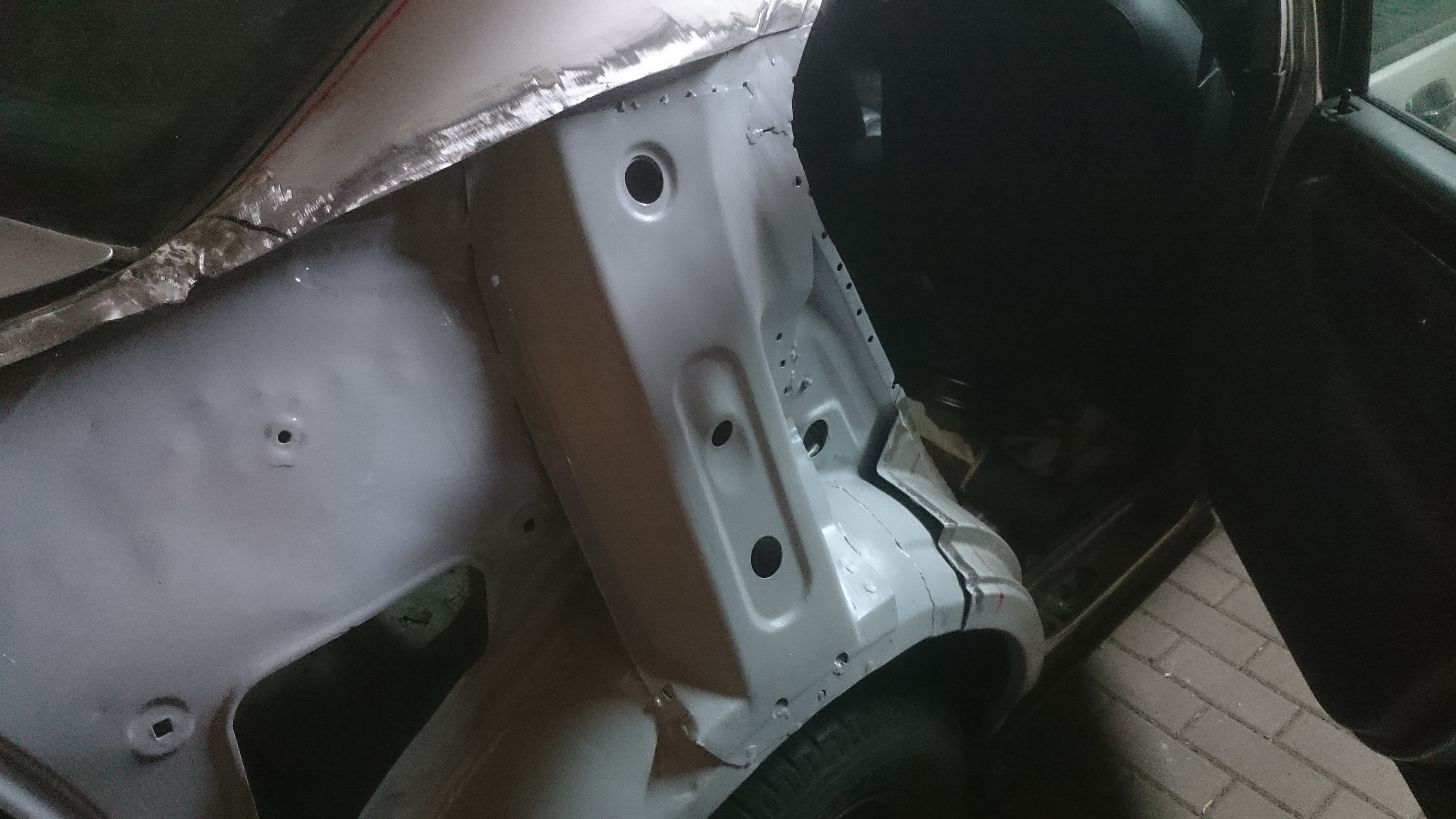

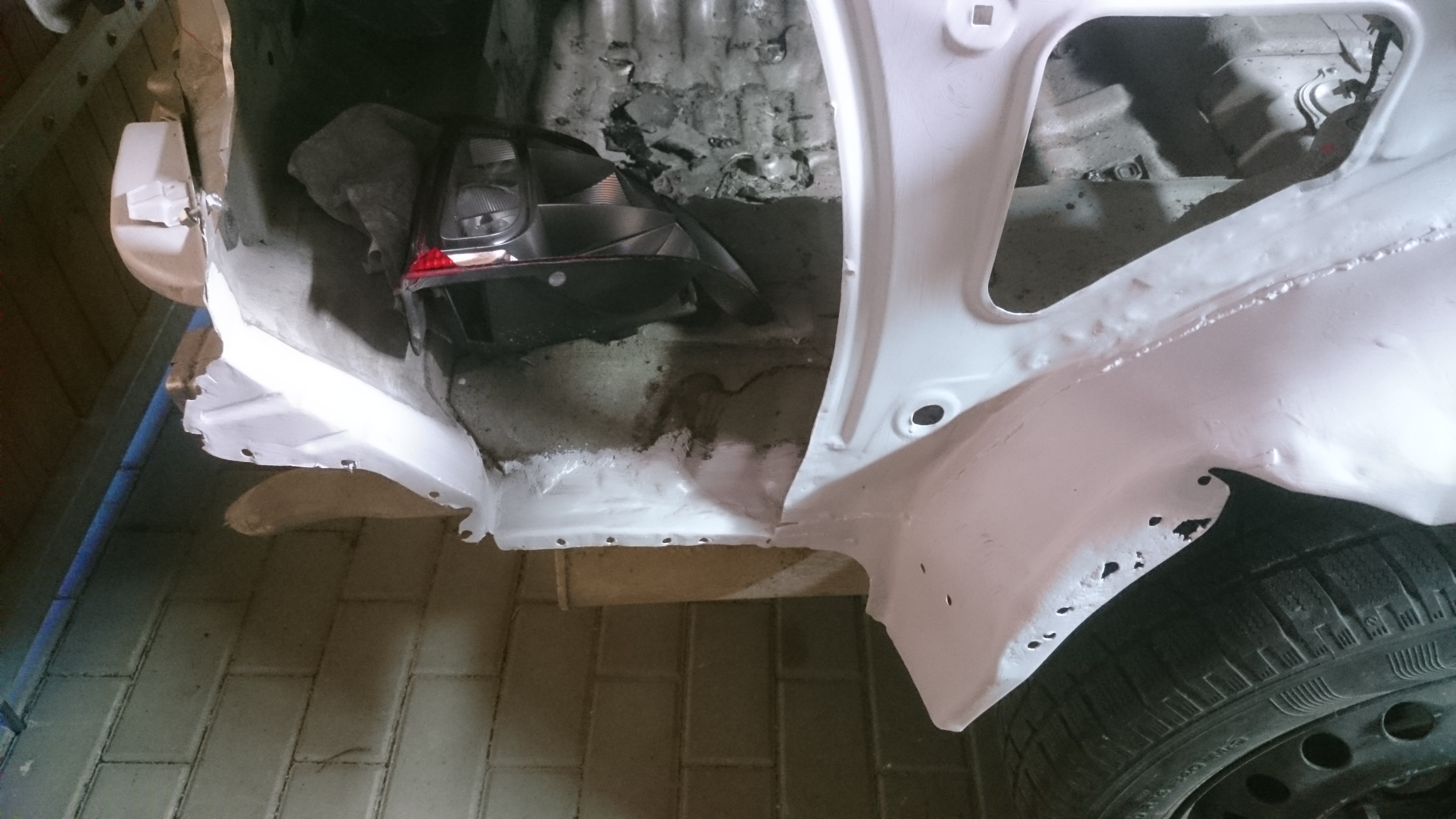

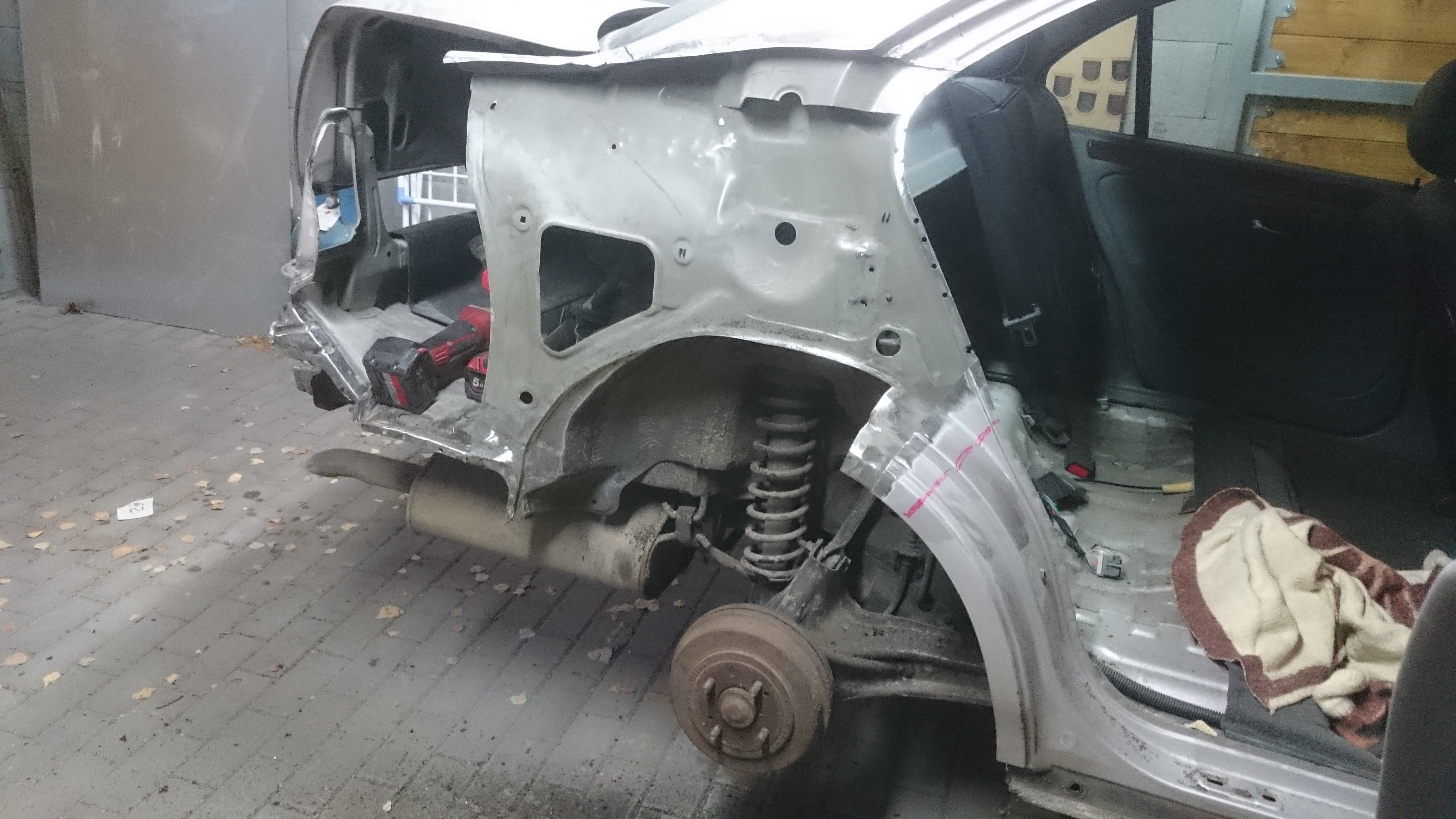

Příspěvek od 11AA » úte lis 12, 2019 12:44
Zadní pravá část je připravena na generálku ...
Za 4 hodinky nebylo co dělat:
Teď čekám na "novou" záď od Zakara.

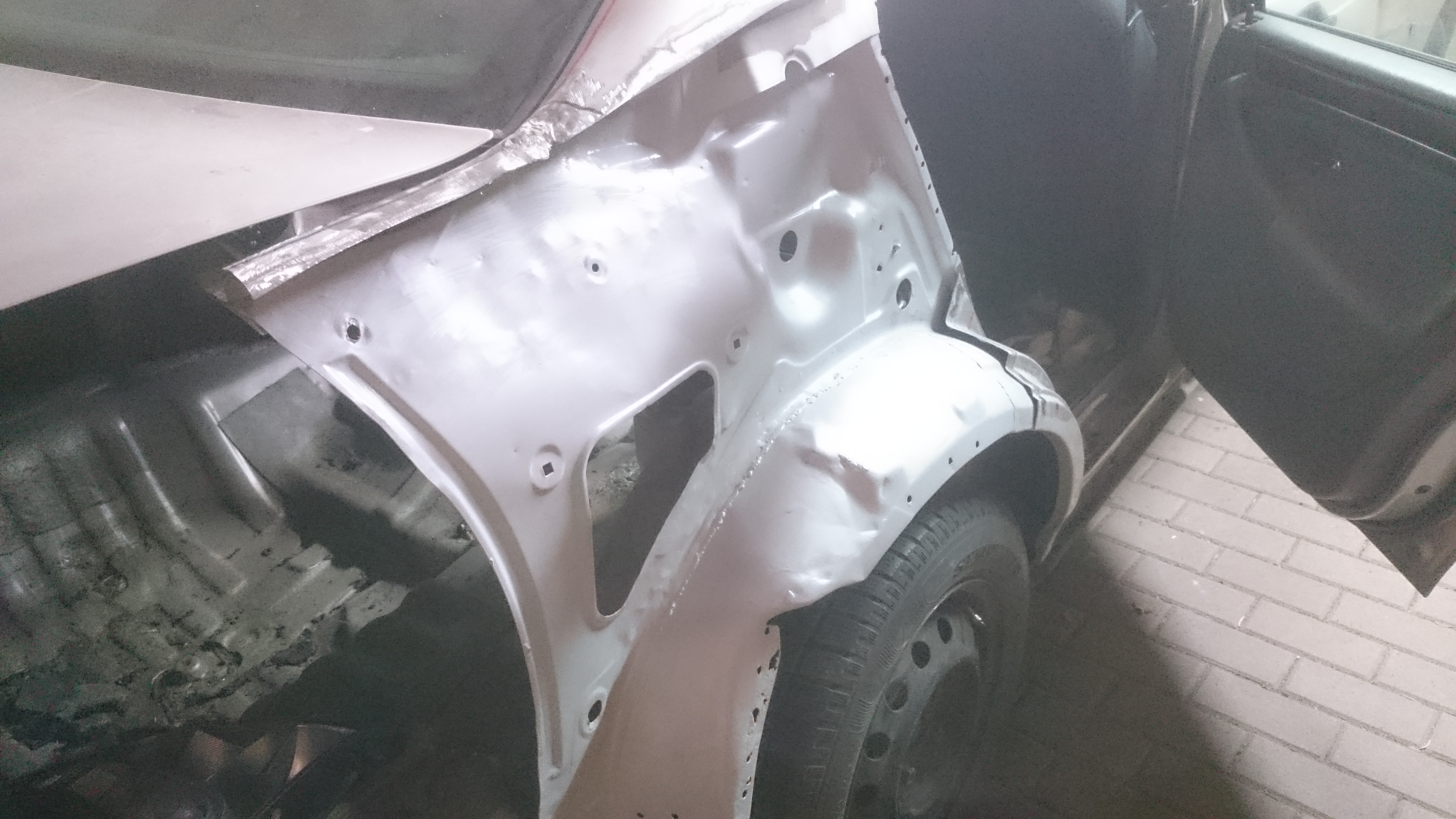

Příspěvek od 11AA » pon lis 25, 2019 11:44
Posun v opravě zadní části.

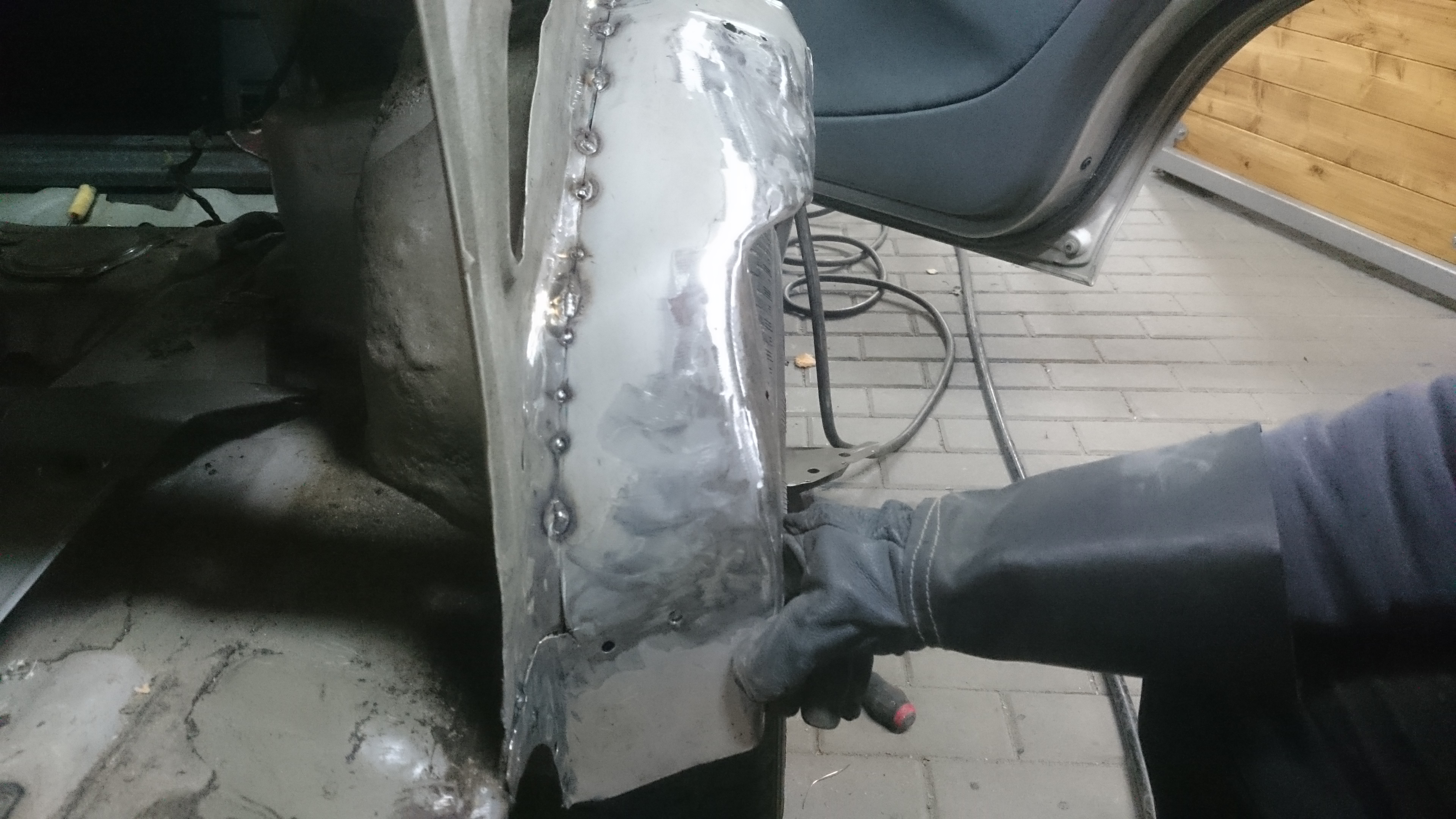

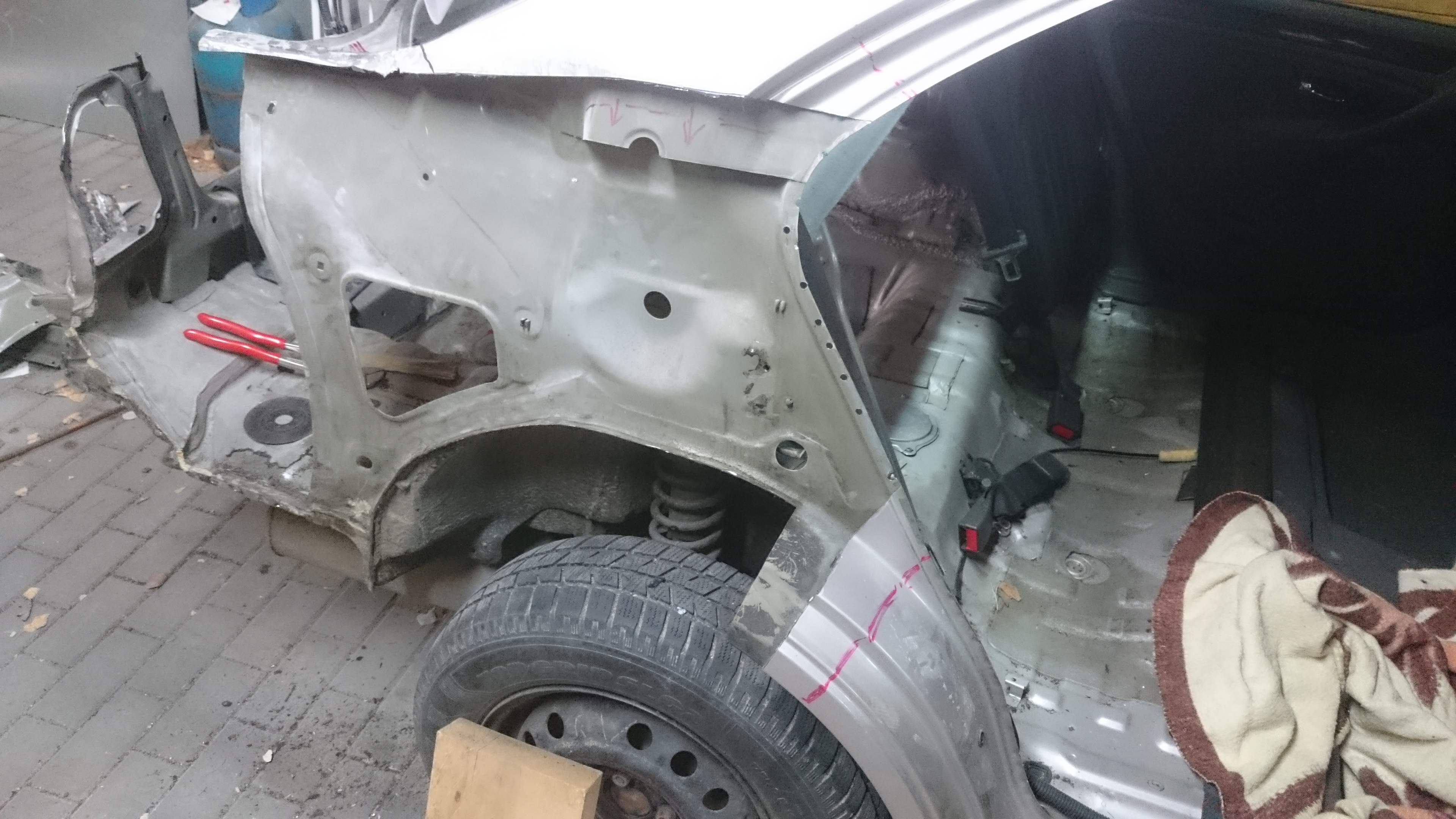

Příspěvek od 11AA » stř lis 27, 2019 9:48
Re: Rover 420SDi Sedan, 2000, Jane's ...
Příspěvek od Trunda » stř lis 27, 2019 10:59
Budete cínovat?
11AA
Příspěvky: 1035
Bydliště: Litomyšl
Příspěvek od 11AA » stř lis 27, 2019 13:55
Jednak nebude třeba, počítám, že to uděláme tak přesně, aby nepřesnost / nerovnost byla do 0,5mm :D, na což bude tmel stačit, druhak investovat dost tisíc do materiálu mi v tuto chvíli a pro tohle auto přijde zbytečný. Ale na renovace to je asi dobrá technologie.
