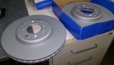

Hele upřímně, nevim, říkám ti to, comi řekl Zakar. Jak velké zkušenosti s tím má on je asi jasný. U běžné 105ky s plnýma je max. tlouštka kotouče do 13mm, tyhle mají 21mm, takže to dává za pravdu tobě, ale jak říkáš, budu upozorňovat na to, že u 105ky je třeba vědět, co tam je. mir:

Já mám ATE kotouče a desky a je to hnus, velebnosti. Už jednou jsem tuhle kombinaci proklínal a musel jsem se spálit po druhé. Trošičku se zahřejou a jsou jakš takš, ale jak se zahřejou o něco víc, tak jsou na zabití. Stejně jako studené. Mírně pomohlo je usmažit na okruhu, kde jsem nejprv pár zatáček projel rovně, jak byly přehřátý, ale i když si to po vychladnutí pak sedlo, tak je to pořád na můj vkus bída i do normálního provozu. Kotouče budou dobré, ty si chválí všude a osvědčená je kombinace s EBC deskama, ale ATE desky prostě neumí.
Takže kotouče vezmi klidně tyto https://www.profidily.cz/brzdovy-kotouc ... 77183.html
Nakonec jsem vzal ty cos mi doporučil, ale z jiného obchodu...měli je o skoro 250Kč levnější msm:

Snad jsi nenatrefil na fejky ;-) Tyhle jsou jinak lakované, než jsem je měl já. Otázka, jestli jsem fejky neměl já :-D
No to doufám, ale přišlo to v zabalený originální krabici ATE a na lemu těch disků je i nápis, kde je ATE taky takže snad nemám fejky :D A myslím, že lakování nebude mít vliv na to zda jsou to originál nebo ne :-)
