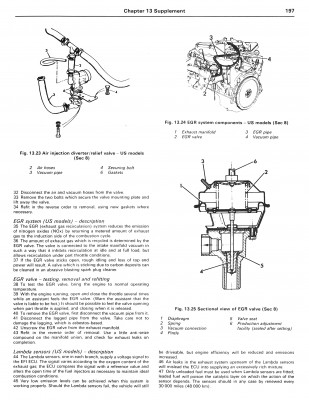

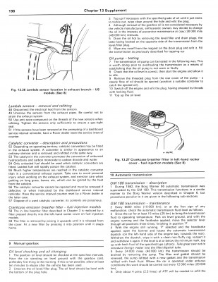

Trunda píše: ↑
pát kvě 18, 2018 15:06
Jsem právě ještě koukal, jestli to má vůbec lambdu a někde jsem ji na obrázku našel. Takže jak to s ní je? Jako fakt není? Pak je to úplně stupido mapa natvrdo a haprovat tam může fakt asi jen ten potenciometr na klapce.
Procházel jsem Haynese a zmínka o lambda senzoru platí u modelů pro USA.
