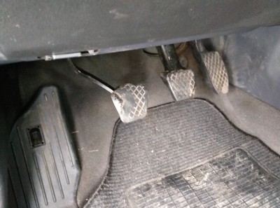

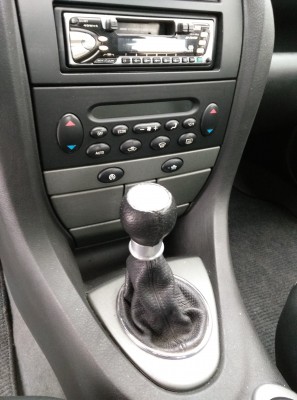

No podle téhle hlavice se to moc soudit nedá... Ona je taková už od výroby náchylná na opotřebení a stačí třeba jen to, že si na ni šofér odkládá ruku a bude ošoupaná fest. Spíš volant a sedačky by vypovídali víc. Ale jak říkáš, taky bych cenu tlačil dolů. Už jen proto, že to tam tak dlouho stojí. Ještě by stálo za to tam zajet za tepla a sáhnout na koberec, jestli je vlhkej. Respektive kouknout před šoférem pod dekl před sklem, jestli je tam voda.

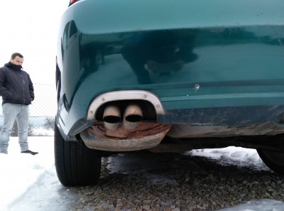

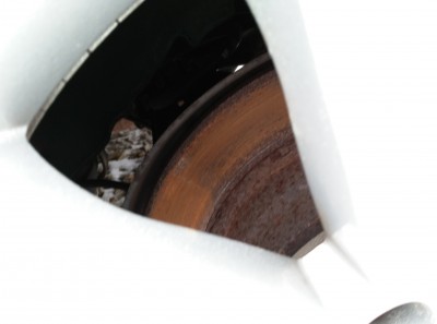

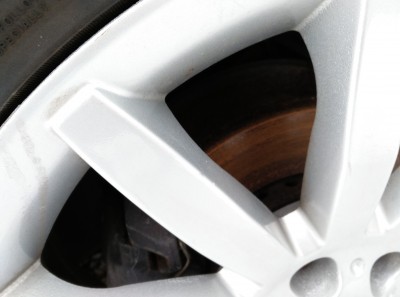

No tak jak tak vidím, brzdy jsou kaput totálně = celková výměna. Výfuk na šrot a to ještě není vidět ta střední část, ale asi taky nebude zrovna k zulíbání. Řadička a pedály jsou pakatel, to bych i oko přihmouřil, možná i u tý pístnice (měl bych možnost jí sehnat za sllušnou cenu), ale jestli to stojí venku nijak neopečovávané už 4 roky takhle, tak to ať si tam nechá jako muzejní kousek . A majitel co tedy? prostě trvá na svém? Za 70 litrů bych o tom přemýšlel, za tuhle cenu to tam nechám klidně shnít....

- Ano brzdy jsou totálka, přední kotouče těžce pod minimální hranicí, mají hrany, že bys je nepřelezl :lol:
- střed vypadal ještě použitelně, ale ten koncák je mrtvej
- řadičku a pedály jsem fotil pro to, že ty kilometry to nemá nebo to mělo prase
