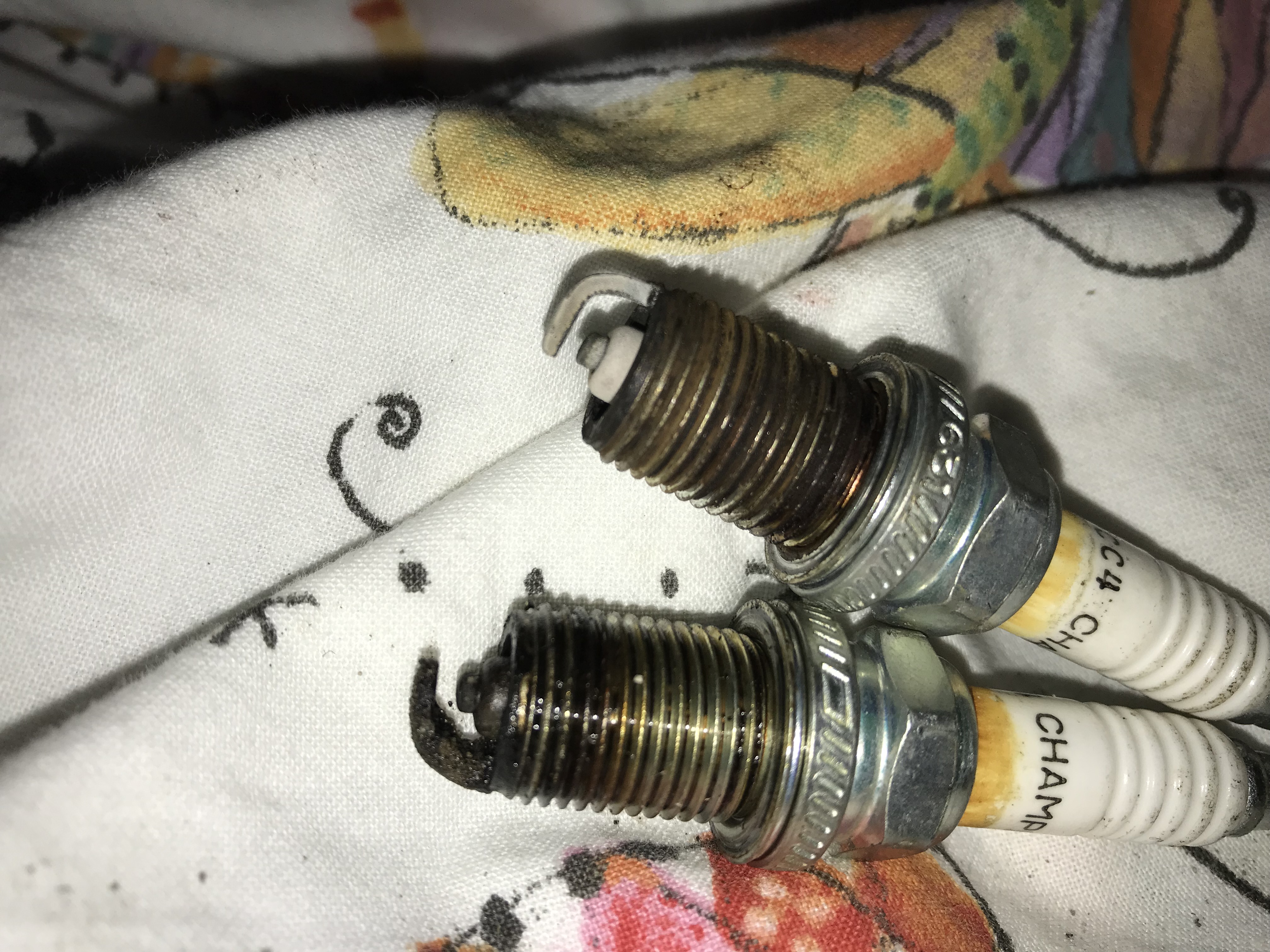

Vyměněny svíčky. Po 30 tis. km byly dvě svíčky škaredě okarbonované a elektrody celkem zmenšené. Dali jsme opět obyč, ale příště budou asi platinové. No hlavně jsem myslel, že se tím vyřeší prapodivné škubání při akceleraci, ale to bohužel setrvává. Tak budeme zkoumat dál.

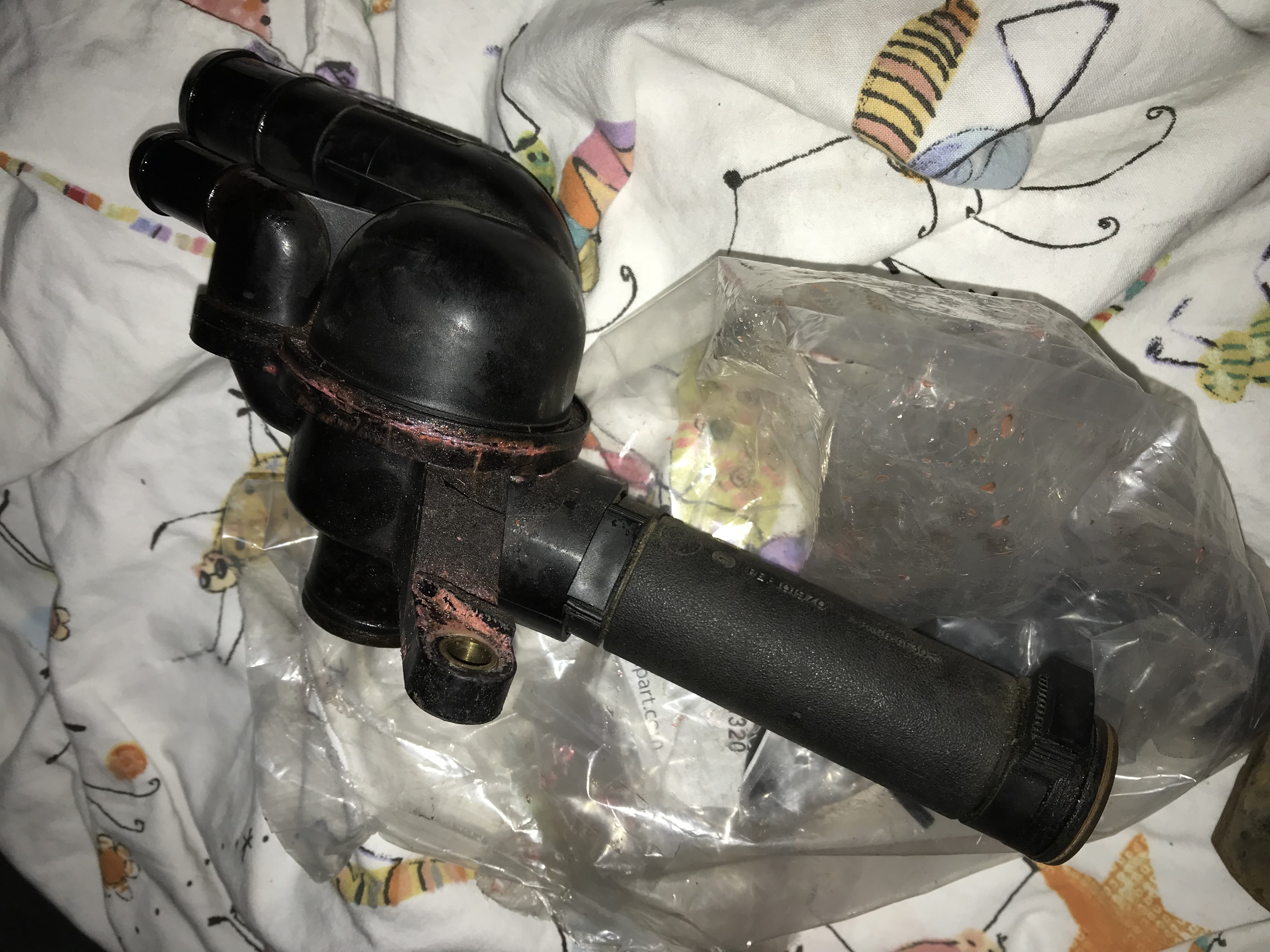

Při zkoumání bylo zjištěno, že domeček termostatu teče. To vysvětlovalo to, proč jsem musel sem tam dolévat kapalinu. Ale už to tak bylo asi delší dobu, protože pod domečkem bylo jezero růžového slizu :-D Naštěstí Lenham jeden originailni domeček s termostatem ještě kdesi vyšpatnil, protože skladem už neměl. Ale fakt jsem rád, že se to zvládlo při jednom.

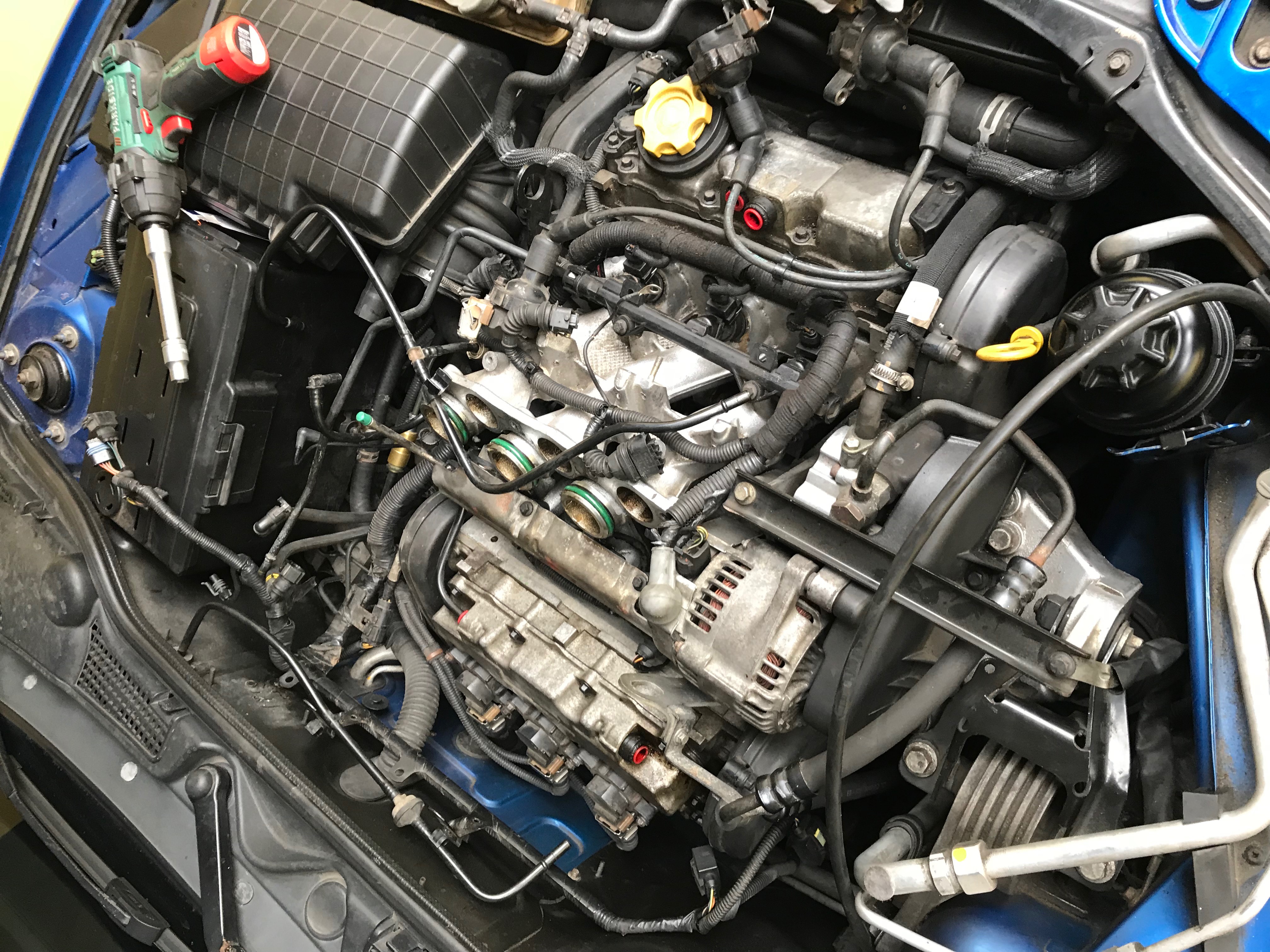

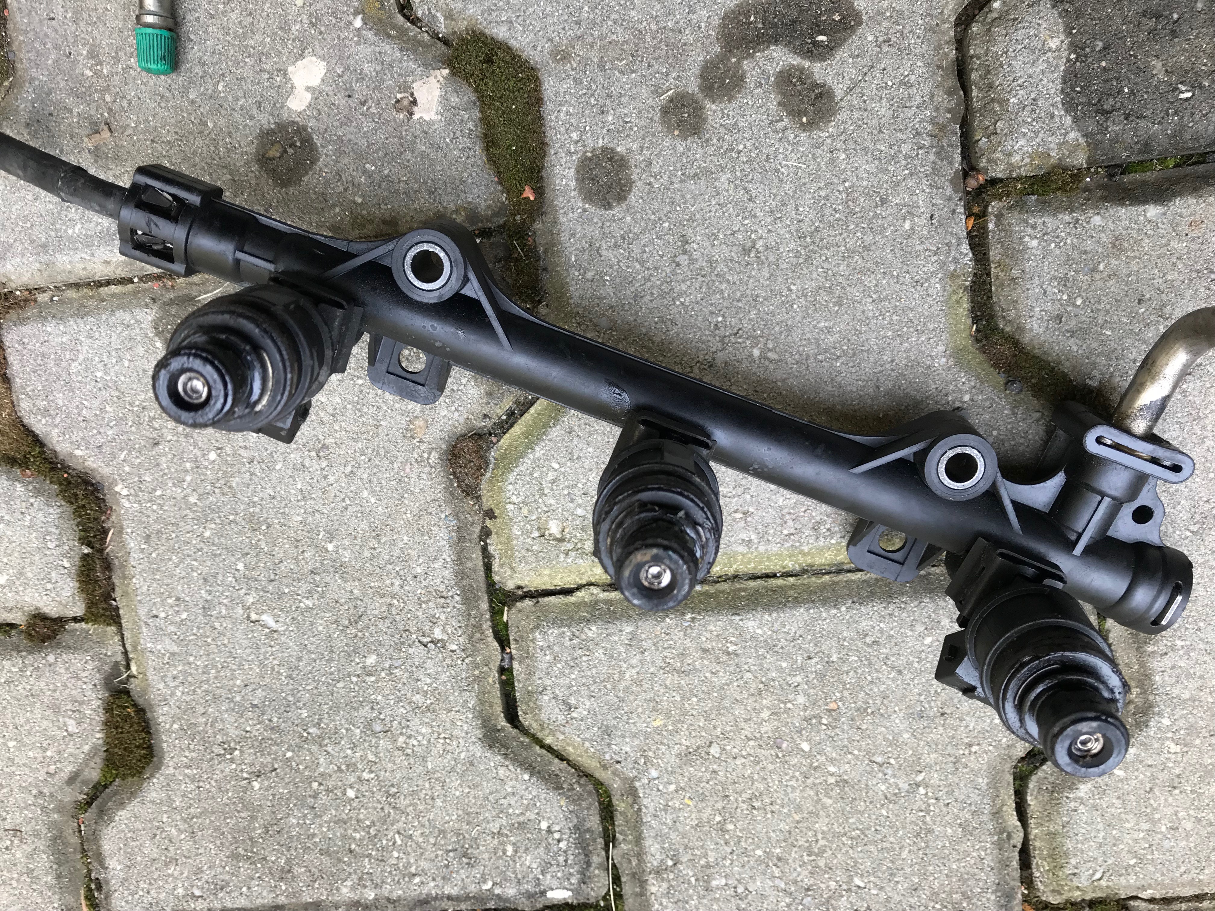

No sranda už je jen oddělat sání na KV6, kde těch hadiček a kabelů je požehnaně, ale ok. Přední vstřikovače šlo vindat po prostříkání čističem celkem snadno, ale ty zadní jsem mordoval ven asi hodinu. Musel jsem opatrně, protože se rádo rozpadá to plastové pouzdro a fakt jsem se chtěl vyvarovat demontáži parohů. Naštěstí se podařilo. Oni ty vstřikovače tam jsou od výroby dané na nějaké lepidlo, které je za ty roky pěkně ztvrdlé. Jeden vstřikovač tam byl daný na silikonu. Asi už to někdo někdy kuchal.

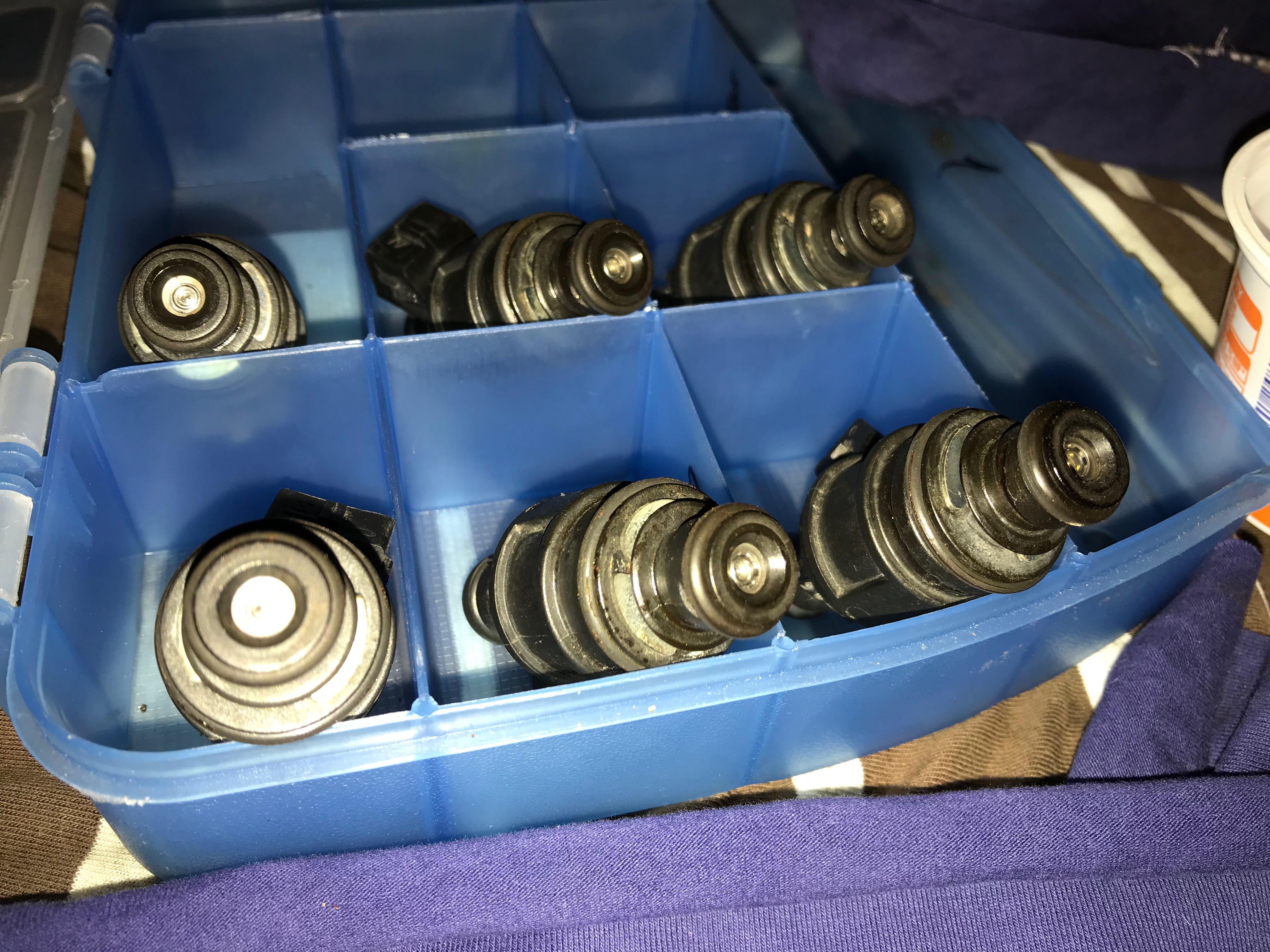

Pak jsem chtěl vstřikovače co nejvíc rozebrat viz. http://forums.mg-rover.org/mg-zt-rover- ... or-274698/ Bohužel sítko jsem zkoušel vytrhnout, ale byla tam brutálně zatuhlá a dopadlo to tak, že jsem to sítko roztrhl. Naštěstí jsem měl náhradní z toho testovacího vstřiku. Tak jsem nakonec sítka nechal být. Jo a v jednom byl usazený jakýsi šlem či co to bylo, tak je třeba možné, že při zvýšeném průtoku se to tam nějak mohlo bloknout. Jinak při testu mi nepřišlo, že by některý stříkal vysloveně špatně. Samozřejmě kvalitu rozstřiku tím posoudit nelze, ale tak orientačně nic kritického tam nebylo. Takže jsem jen rozebral pouzdra, sundal O kroužky a všechno to postupně vyčistil v ultrazvukové čističce v isopropanolu. Čistička je asi fakt prdítko, že to moc bince nepustilo. Možná jsem ten isopropanol měl naředit.... nevím. Ale tak vstřikovače jsem nechal počistit se zapnutým generátorem a po složení a namontování jsem prostě doufal, že třeba se stane zázrak :-)
Smontoval jsem, žádný šroubek mi nezbyl :-D Bohužel O kroužky jsem neměnil, ale byly vyčištěné a nebyly zas nějak extra tvrdé. Ani jsem je tam nedával na lepidlo, jen mírně máznul. A po odvzdušněné auto napoprvé naskočilo ;-)

Sání nebyla hrůza, jen drbačka... ale vyndat ty vstřikovače byl adrenalin. Fakt jsem je tam nechtěl zalomit.
