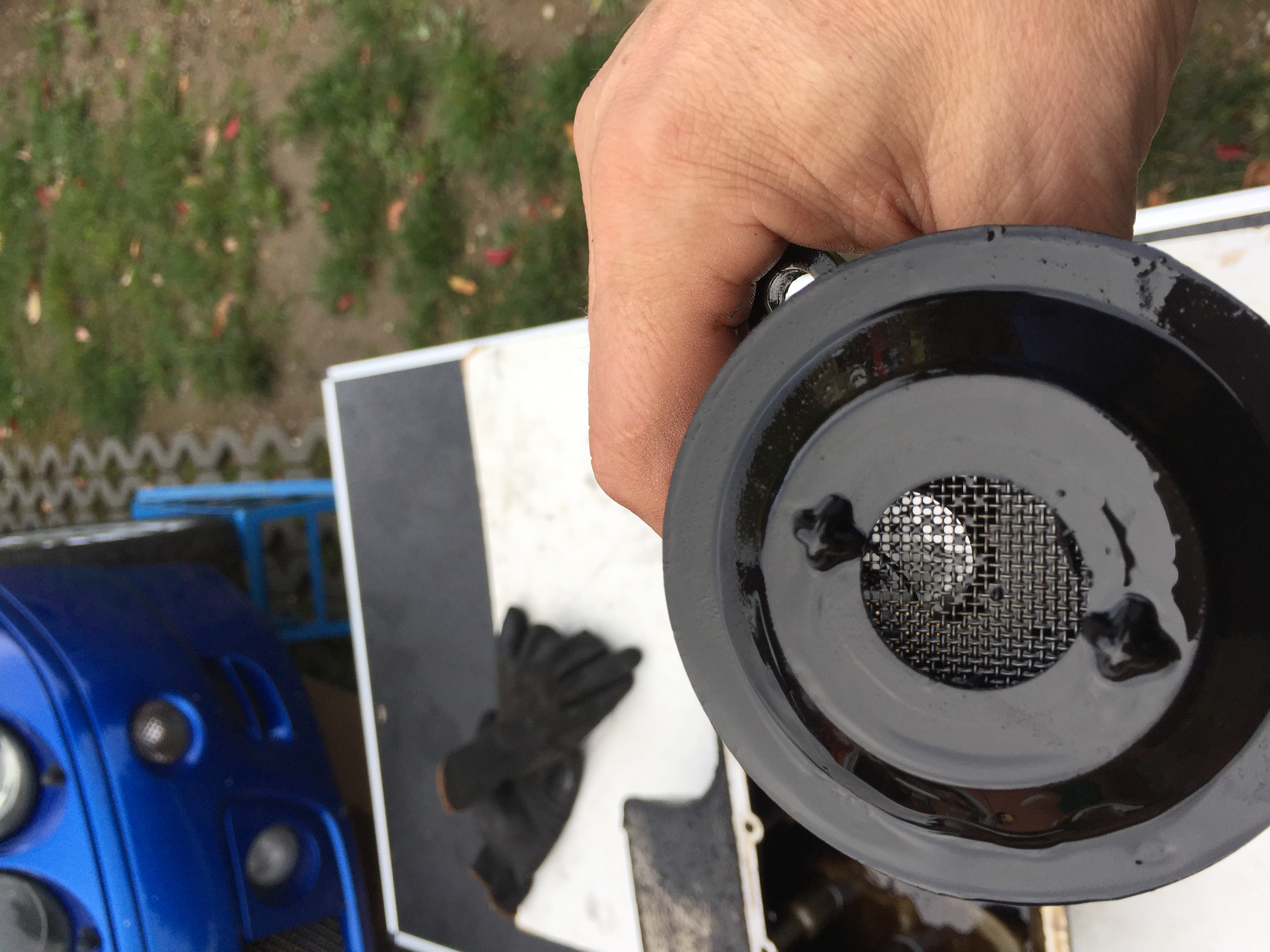

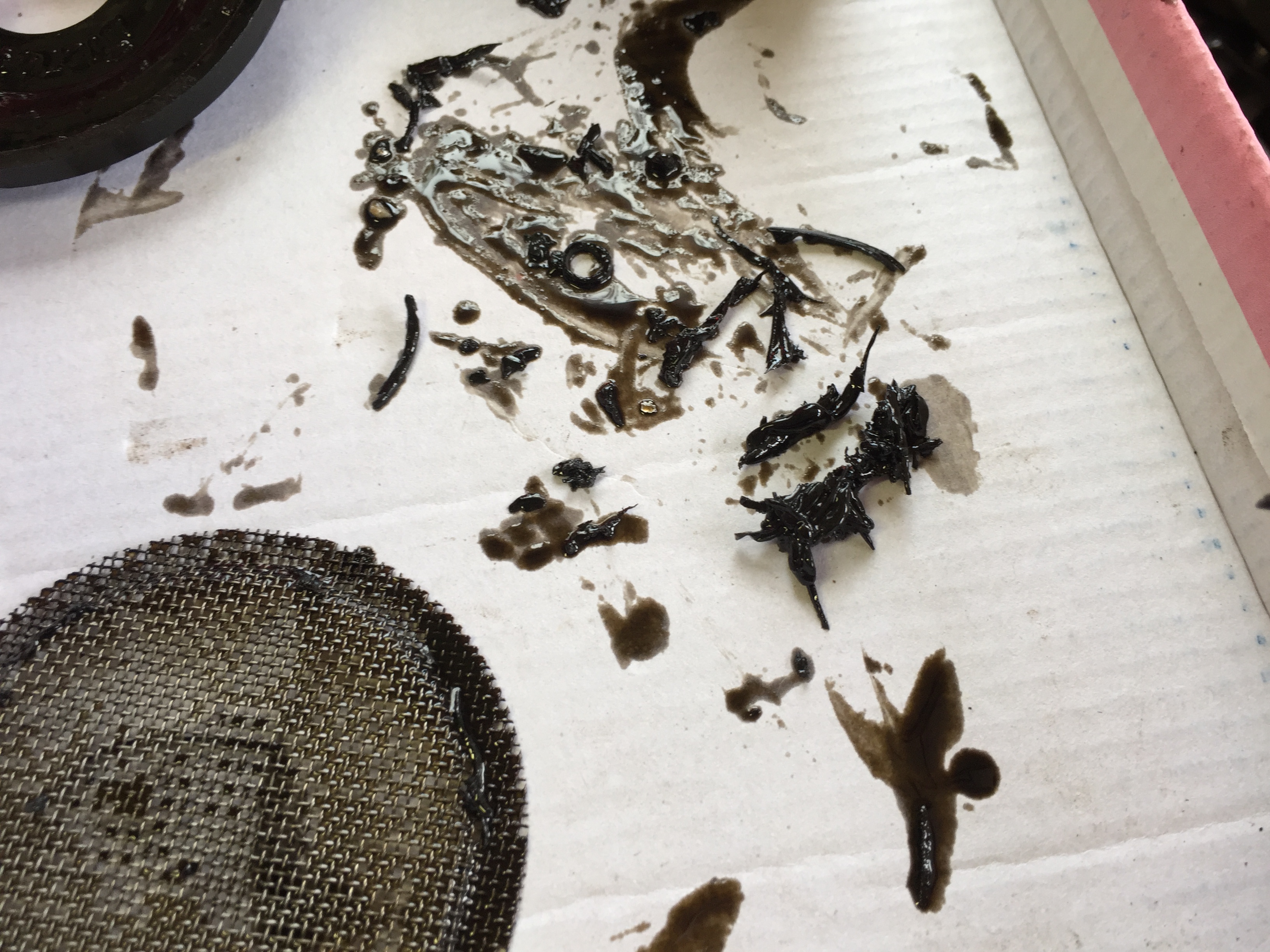

Příspěvky: 1479
Příspěvek od michal.lom » sob říj 07, 2017 18:34
Tak vana dole, koš vyčištěnej. Moc bordelu v něm nebylo, na dně vany skoro čisto. V sítku byly jen malý kousky silikonu jak to někdo přetěsňoval. Po složení si cvaká dál... Koupím olejovej filtr a zkusím vyměnít olej...
