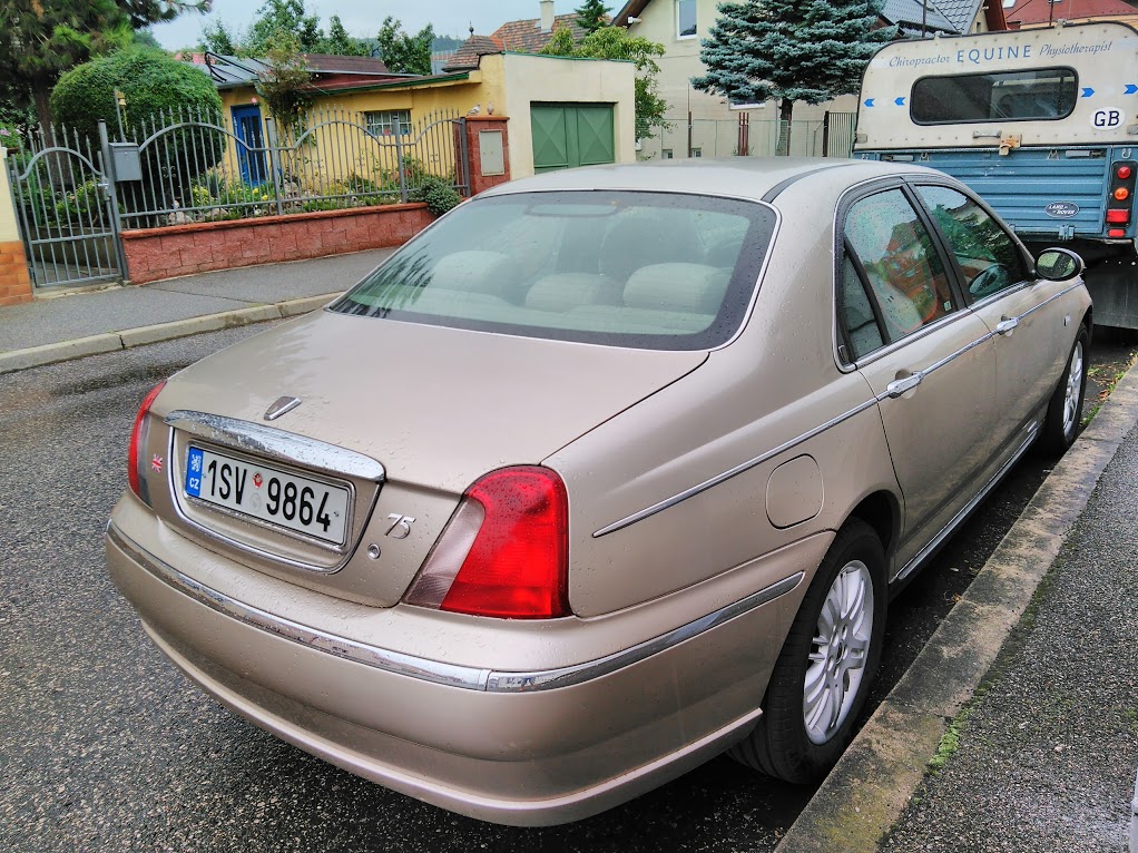

Fotky s definitivními koly a novými pneu, alcantara béžové potahy a béžové přesné gumové obšité koberce... na zrcátko ještě čekám... ale auto začíná docela vypadat k světu, postupně...

Já tak nesnáším potahy :lol: ......
Hééééle... to na tý SPZ, to máš nálepku? Taky nejsem zrovna moc hrdý na to, že jsme členy toho přiblblýho evropskýho svazu ;-)

Taky nesnáším potahy, ale máme psy, kočky a koně a ty chlupy z těch sedaček pořád tahat nebudu. Na té alcantarě to vůbec nedrží. Na Toureru jsem měl stejně taky a byly super. Jen byl tmavé a nebyly tolik vidět.
Samolepku na SPZ koupíš tady
http://www.forum.proti-vsem.cz/viewtopic.php?f=55&t=653
Znaky zločinecké organizace EU mně nesmí do baráku.

Fajné :-) .... a ještě otázka, jak je to s legálností? Kdysi jsme to řešili právě s Maxem, který na té své (teď Márově) SPZ měl vlepenou tuším rakouskou vlaječku.

EU není státní útvar takže nic nehanobíš. Prošel jsem s tím STK i silniční kontrolou a nikdo nic neříkal. Slováci tam mají svůj znak tak proč bychom tam nemohli mít Českého lva.
