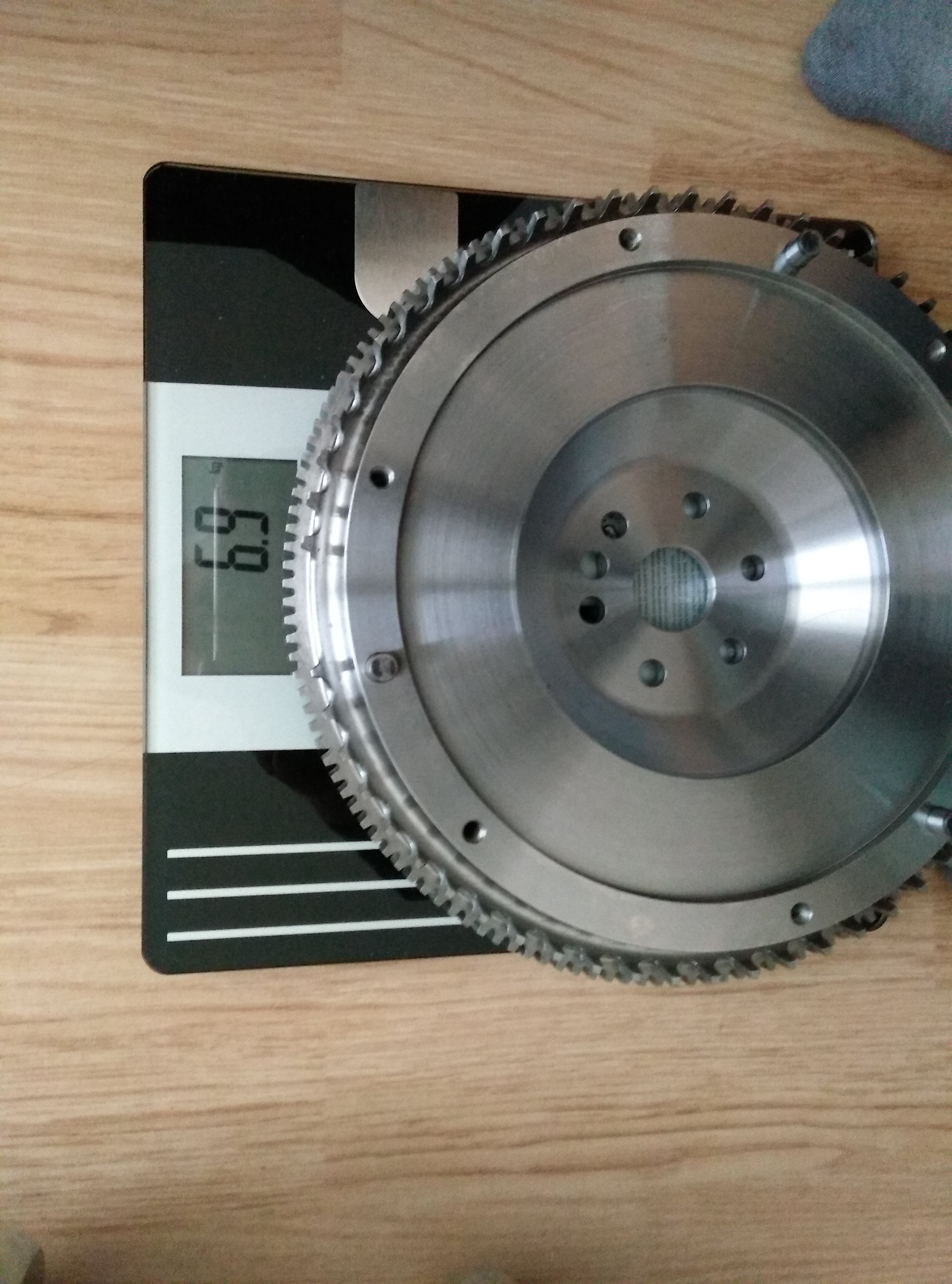

To by neměl být problém :) Nicméně je to spíš náhrada dvouhmoty jednohmotou, 7kilo to nemá má to pomale 10...
Příspěvky: 18093
Příspěvek od Trunda » úte bře 21, 2017 11:18
No kolik to má přesně? Zajímalo by mě, kolik má origo dvouhmota....
Příspěvky: 757
Příspěvek od djmicho » úte bře 21, 2017 20:41
To zítra zvážím, na balíku byla váha 10kg, origo má odhadem 12kg :) ale přesnou hmotnost nevím...

Setrvák zváženej, má 6,9kg weed:

No tak to bude tak poloviční váha si myslím. Ona ta dvouhmota je těžká jak prase.
