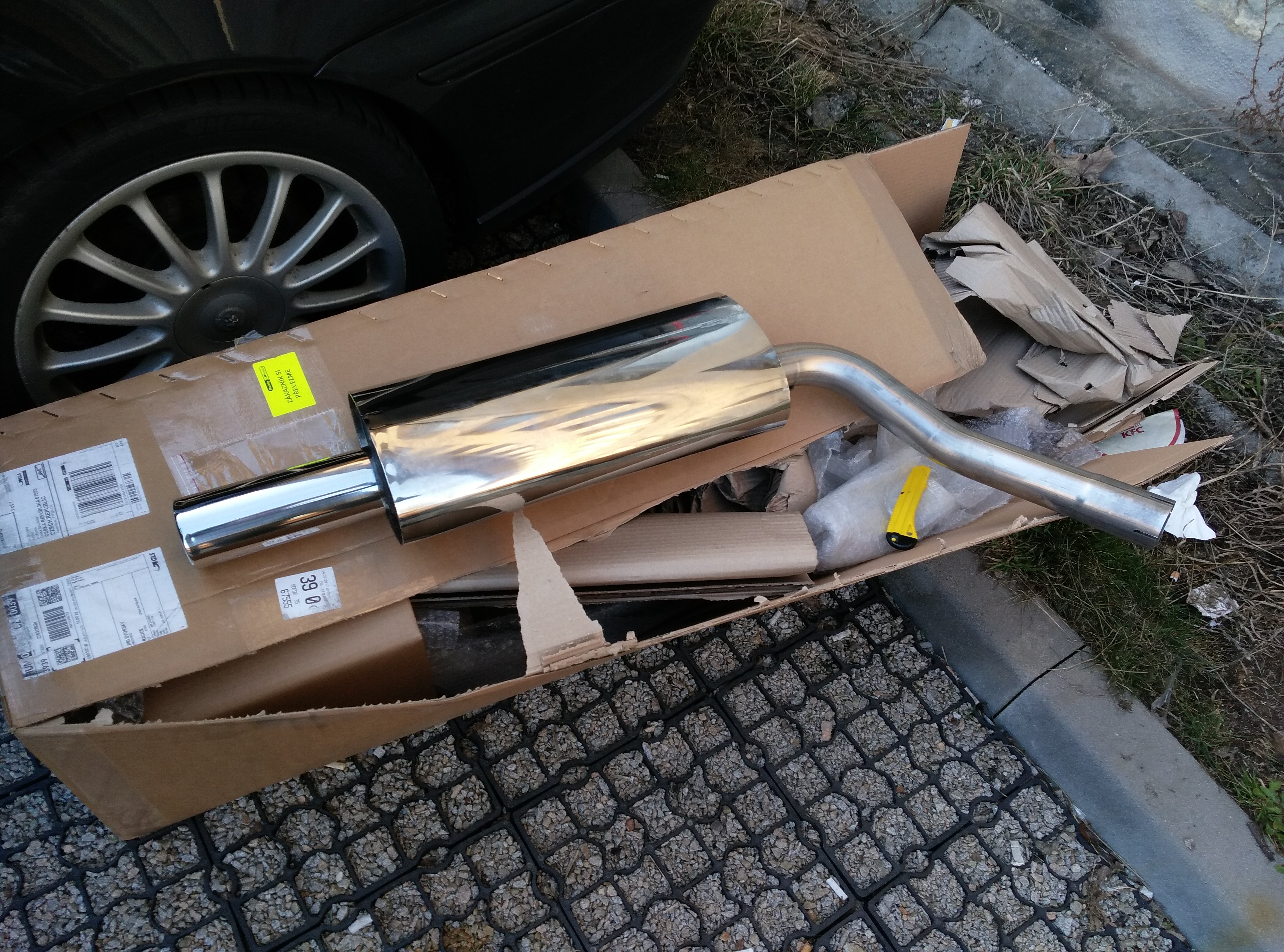

Cybox exhaust už leží na GLS Česká republika, Jihlava tak zítra snad stihnu vyzvednout 8)

Příspěvek od djmicho » čtv bře 16, 2017 17:16
Tak a je to doma! Dojmy:
- zpracování solidní
- hmotnost kompletu 15kg
- koncový tlumič je větší než druhovýroba a perforovaná tlumící vložka je až po konec koncovky, takže horší než druhovýroba to nebude zvukově
