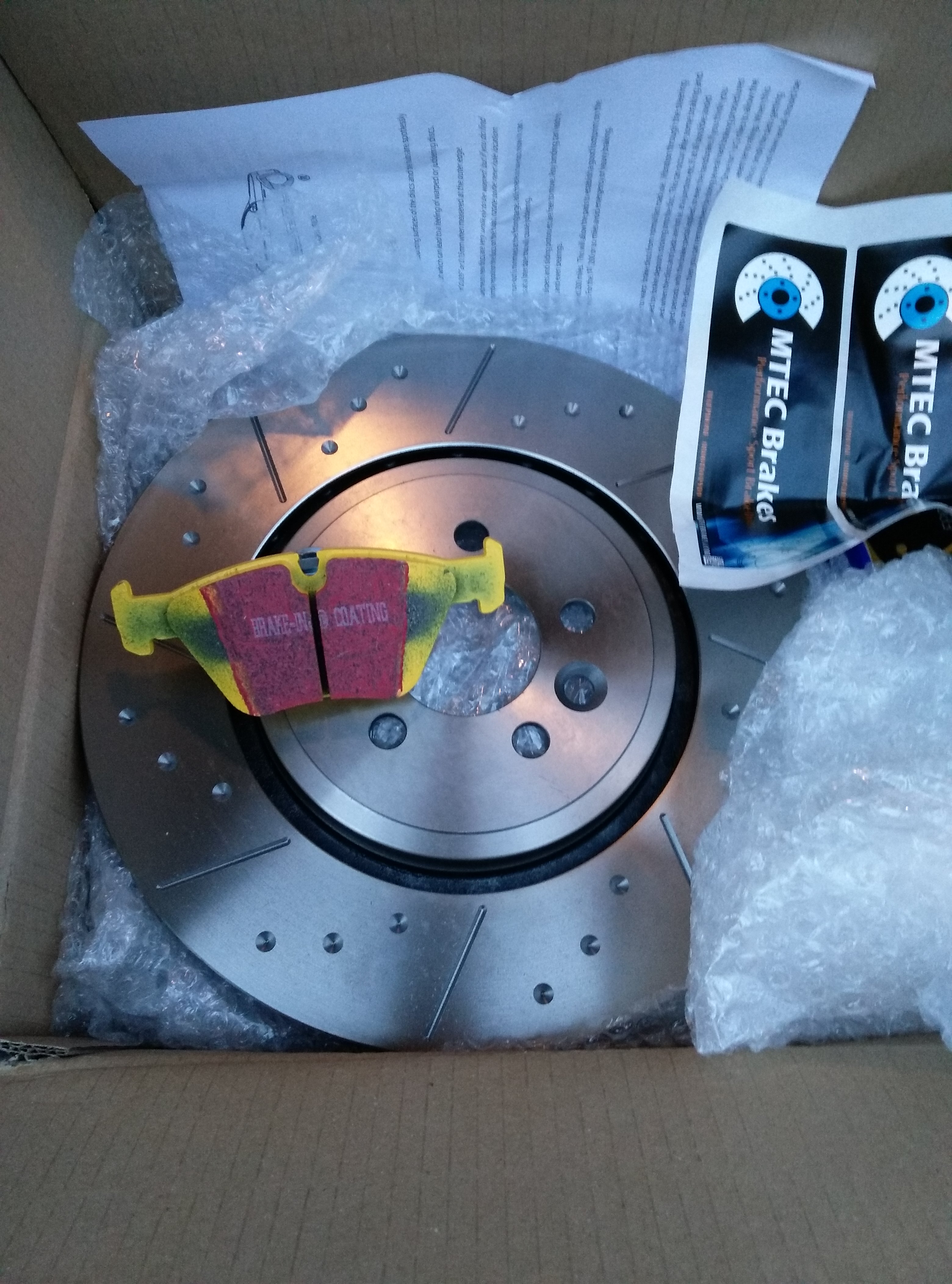

Část srandiček dorazila, dalších X balíků na cesté 8)
Příspěvek od Trunda » čtv bře 02, 2017 8:20
To to bude brzdit .... ;-)

Příspěvek od djmicho » čtv bře 02, 2017 21:28
Tak jako tajně doufám, že by to mohlo tuhle lokomotivu ubrzdit :) Vcera jsem otestoval jak brzdi dosavadni sestava textar+redstuff a při druhém brzdění ze 170-0 byly brzdy už dost zahřáté a brzdilo to tak, že se mi rozpleskl mozek o přední část lebky :D nevím kde vzal "schizofrenics", že ZT nebrzdí car:: Takže jestli tohle bude o 20-30% lepší, tak bude 15.4 na autodromu most zábava...
