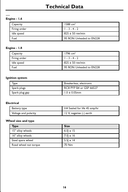

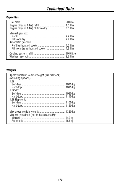

Tak manuál na MGF je v RAVE:
... ale není v něm spotřeba, pak je tam ale ještě jedna tenčí knížka IMPORTANT INFORMATION:
Rave manuály stáhneš třeba na ulozto.cz, ideální by samozřejmě byly v tištěné podobě, abys je mohl předložit jak na STK, tak na úřadě, ale to jedině, že by ti někdo půjčil. Pokud narazíš na hodného technika (jako jsem třeba já
), bude ti stačit ten elektronickej.
