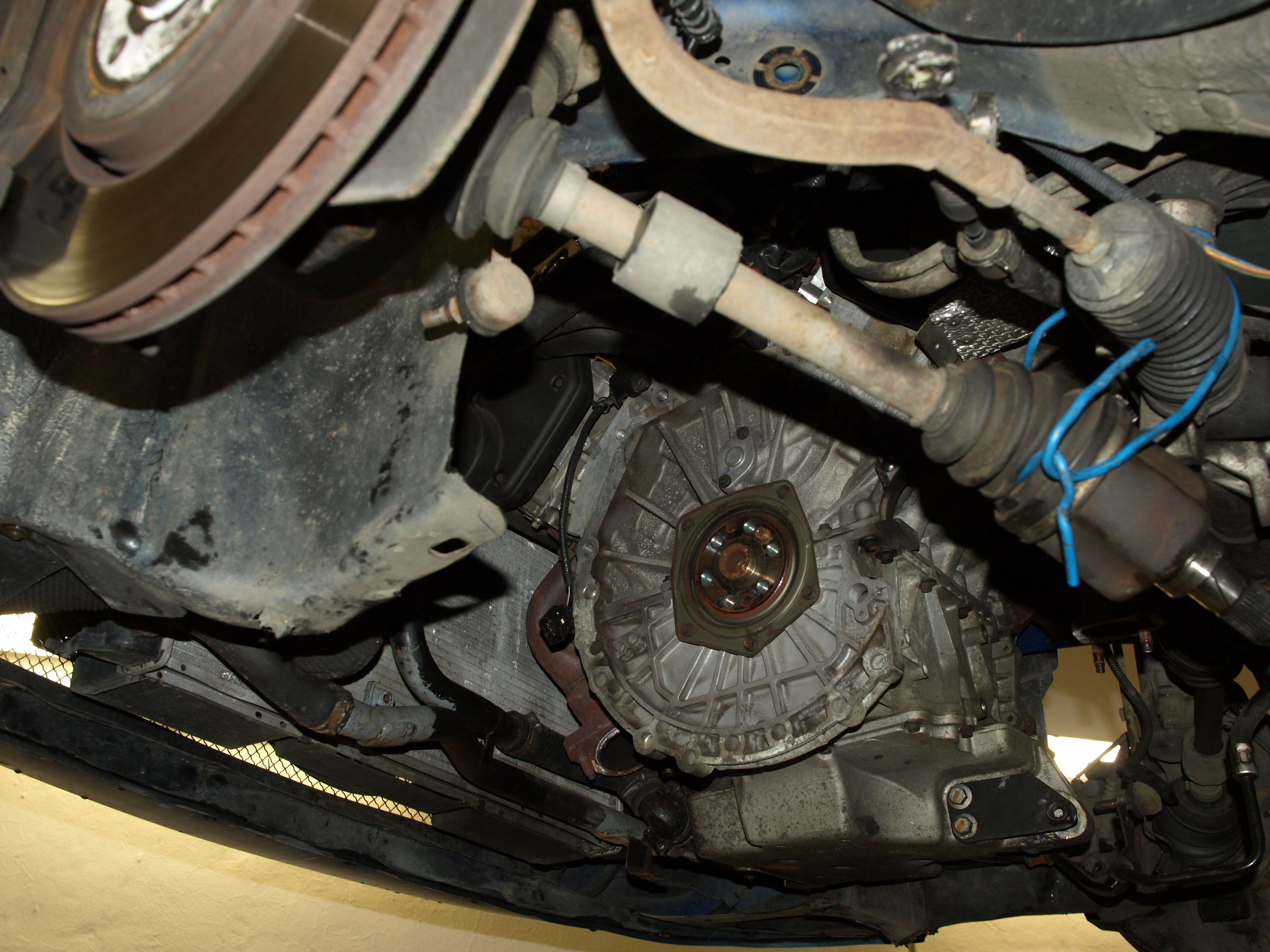

Jak mnozí víte, od počátku bojuji s tím, že mi od motoru jdou do kabiny nepříjemné vibrace kolem 3 tis. otáček. Zatím nic nepomohlo, včetně výměny hlavního silentbloku, tak následovala další akce. Dalším typem na příčinu vibrací byla načatá dvouhmota. Navíc při rozjezdu, potažmo při zabrání motoru v nízkých otáčkách se ozývalo takové už nepříjemné zadrnčení, tak jsem s tím stejně chtěl něco dělat. A když už, tak s tím rovnou udělat komplet spojku i s hydraulickým ložiskem. A tak se i stalo...
Udělali jsme si s Mirdou "mejdlo" a minulý týden jsme se do toho jedno krásné odpoledne pustili. Zlatá Labuťka s Kupéčkem! Tohle bych doma páchat nechtěl... kvůli pitomému sundání převodovky se musela rozbombardovat půlka auta - přední podvozkový rám dolů, vypustit olej a poloosy z převodovky ven, odpojit všechny lambdy a komplet celý výfuk pryč včetně tepelných štítů u motoru. V motoru box pryč, držák baterky, to a ono....
Převodovka dole - jak gufero na klice, tak na vstupu převodovky, oboje suché. Ani na ložisku nebyla žádná vlhkost. V talíři spojky byly hodně volné pružinky, takže nad výměnou spojky nebylo třeba spekulovat. Tohle mi mohlo způsobovat občasné chrastivé zvuky při studeném motoru. No a dvouhmota... jako nic viditelně a citelně zlého na ní nebylo. Proti náhradní (jeté) dvouhmotě tam byl mírně větší rozptyl v pootočení středu, ale po vychladnutí ten rozdíl byl minimální. Každopádně dvouhmota se prohodila, nová spojková sada (talíř už bez pružinek - hurá, konečně přišli na to, že to bylo zbytečné kurvítko :-)), nové hydraulické ložisko. Šup to tam. Na závěr jsme bojovali s napumpováním hydrauliky a po půl hodině marného pumpování pomohlo upustit kapalinu odvzdušňovákem. Tenhle problém značil to, že válec na pedálu není už v kondici.
Krom toho se potvrdil předpoklad, že mám volnou vnitřní trubku v zadní trubce Y části výfuku, což poslední dobou po nastartování způsobovalo ostudné nechutné chrastění :-D ... ve vstupu jsme tu vnitřní trubku k vnější přibodovali.

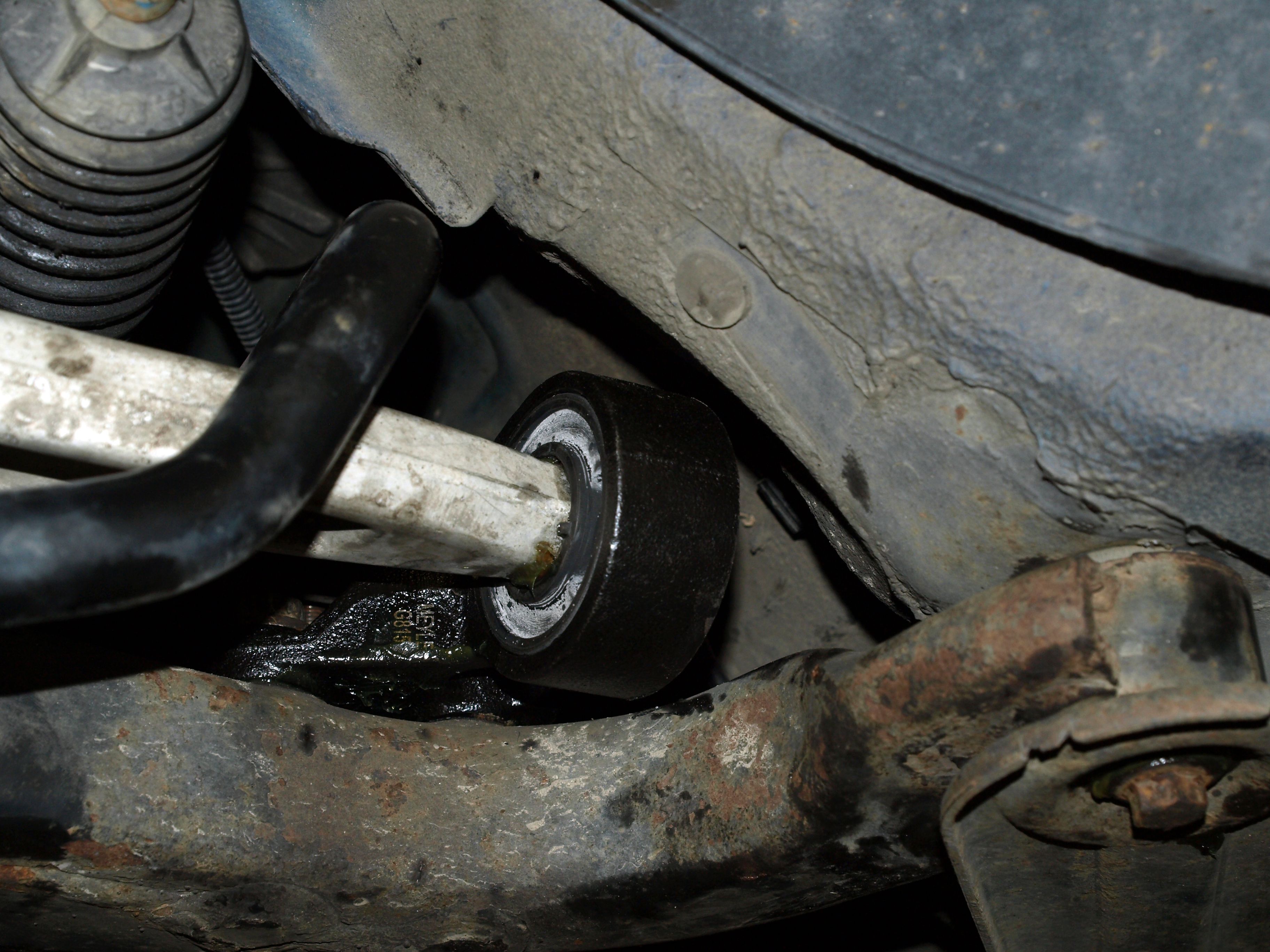

Dále jsme vyměnili obě zadní uložení předních dolních ramen :-) Každé bylo jiné a to v horším provedení (s většími otvory v silentbloku) bylo už fest naškublé, což způsobovalo takové tupé rány při přejezdu nerovností. Ale i to druhé už bylo mírně načaté.
Očistil jsem kontakty v předním levém směrovém světle - diagnostika hlásila chybu a při testu žárovka mírně poblikávala.
Opravili jsme roztřepený konec sací trubky na straně napojení na plastový "šnorchl" do blatníku.
Nad zapalovačem jsem narovnal pokřivenou plastovou tyčku předního čidla zatížení nápravy.
Výsledek... světla budu muset doštelovat, změnu v sání nevnímám, chyba žárovky zmizela, bouchání od nápravy zmizelo a výfuk po nastartování nechrastí :-)
A... no, spojka spojkovala. A.... vibrace.... nezmizely :-( ........ béééééééééééé.....
