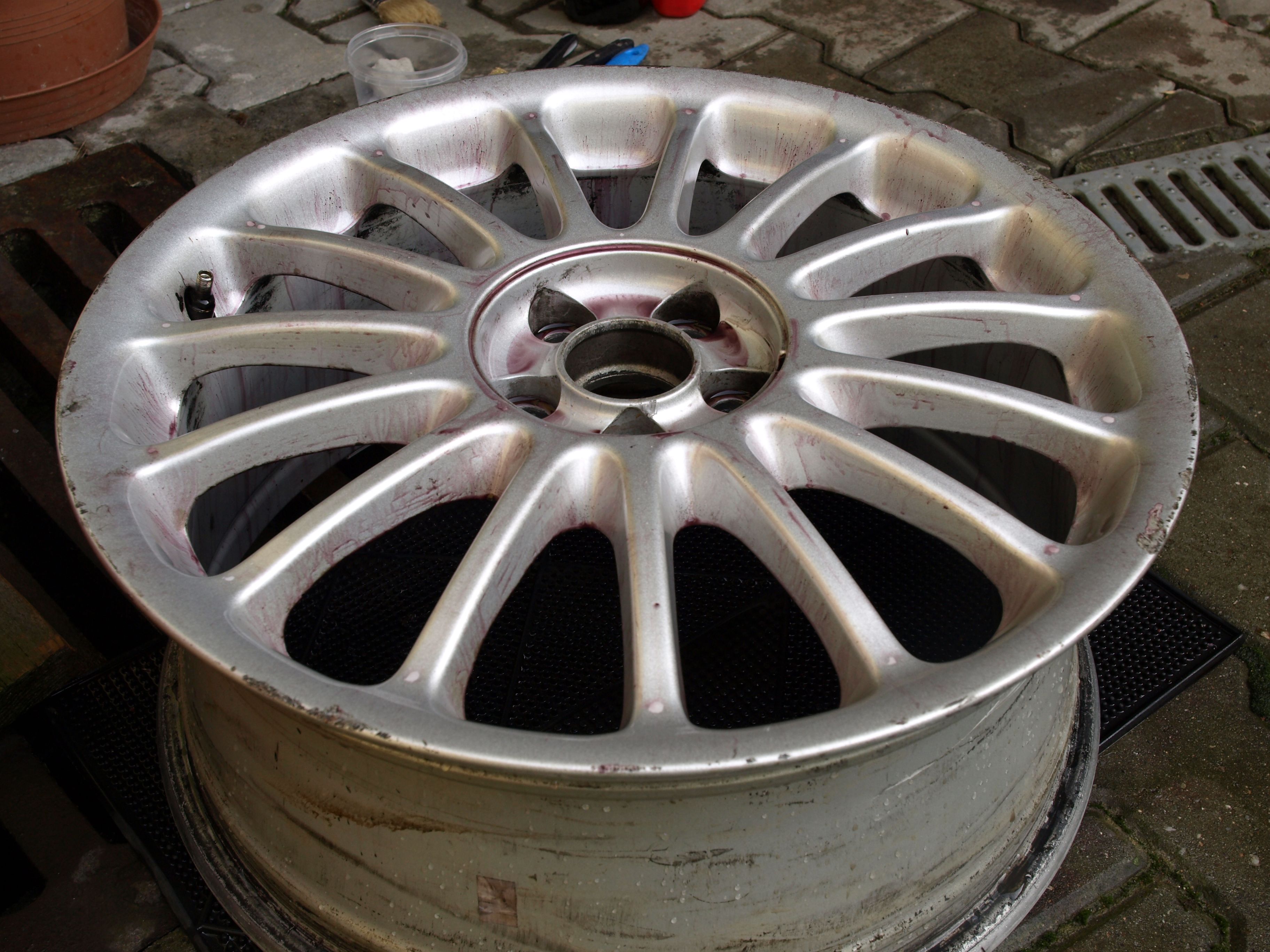

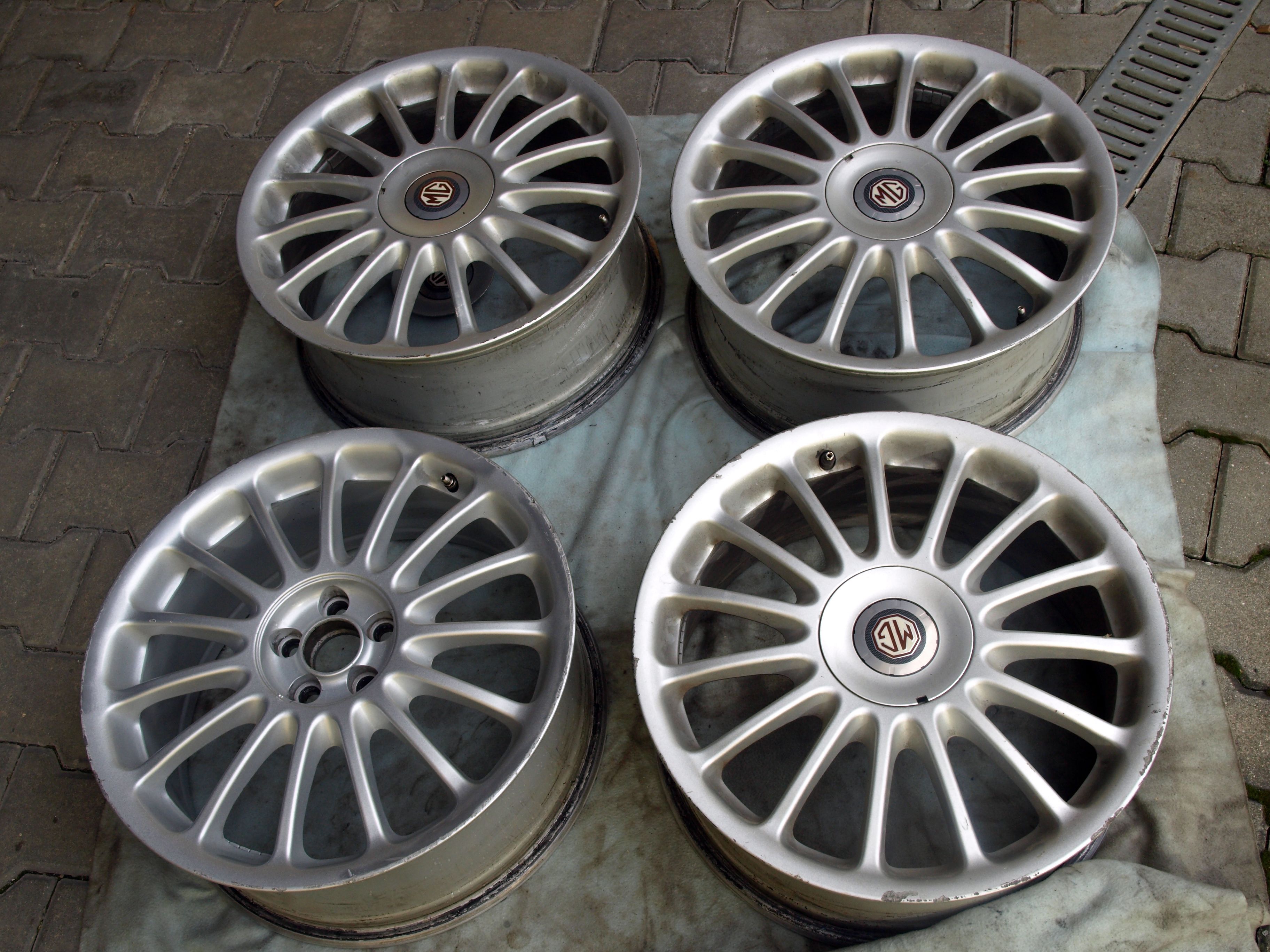

Na letošek se chystám opět vzkřísit 18" kola. Původně jsem měl v úmyslu je nechat opravit, ale nakonec jsem to nechal plavat, protože by mě pak kleplo, kdyby se někomu podařilo kola zase odřít. A hlavně neberu to jako jistotu, že u 18" zůstanu. Dost dobře se může stát, že se jen přesvědčím o tom, že se tu s takovými koly prostě jezdit nedá.
Rozhodl jsem se tedy kola aspoň pořádně vypucovat. Nechal jsem z nich sundat ty šílený prastarý obrovský (245/40/18) pneumatiky a minulý víkend jsem se do toho pustil. A moc to nešlo.... za asi tři hodiny jsem udělal jeden a půl kola :lol:
Nejdřív pomocí APC jsem omyl ten největší hnus, což celkem pěkně šlo. Celkem fajn fungoval IronX, který pomohl odstranit zažrané ďubky od desek mezi paprsky. Pak už to moc dobře nešlo. Ale situaci zachránil starý ojetý Clay. Opět mě mile překvapilo, jak supr věc to je. Na co už nefungovala ani chemie, tak to clay pěkně sundal. Namáčel jsem ho do APC a tak se vnitřek kola podařilo vyčistit téměř dokonale. Jen z vnitřní strany paprsků jsem musel pomoct jemným mosazným kartáčkem. No a výsledek na fotkách ;-)

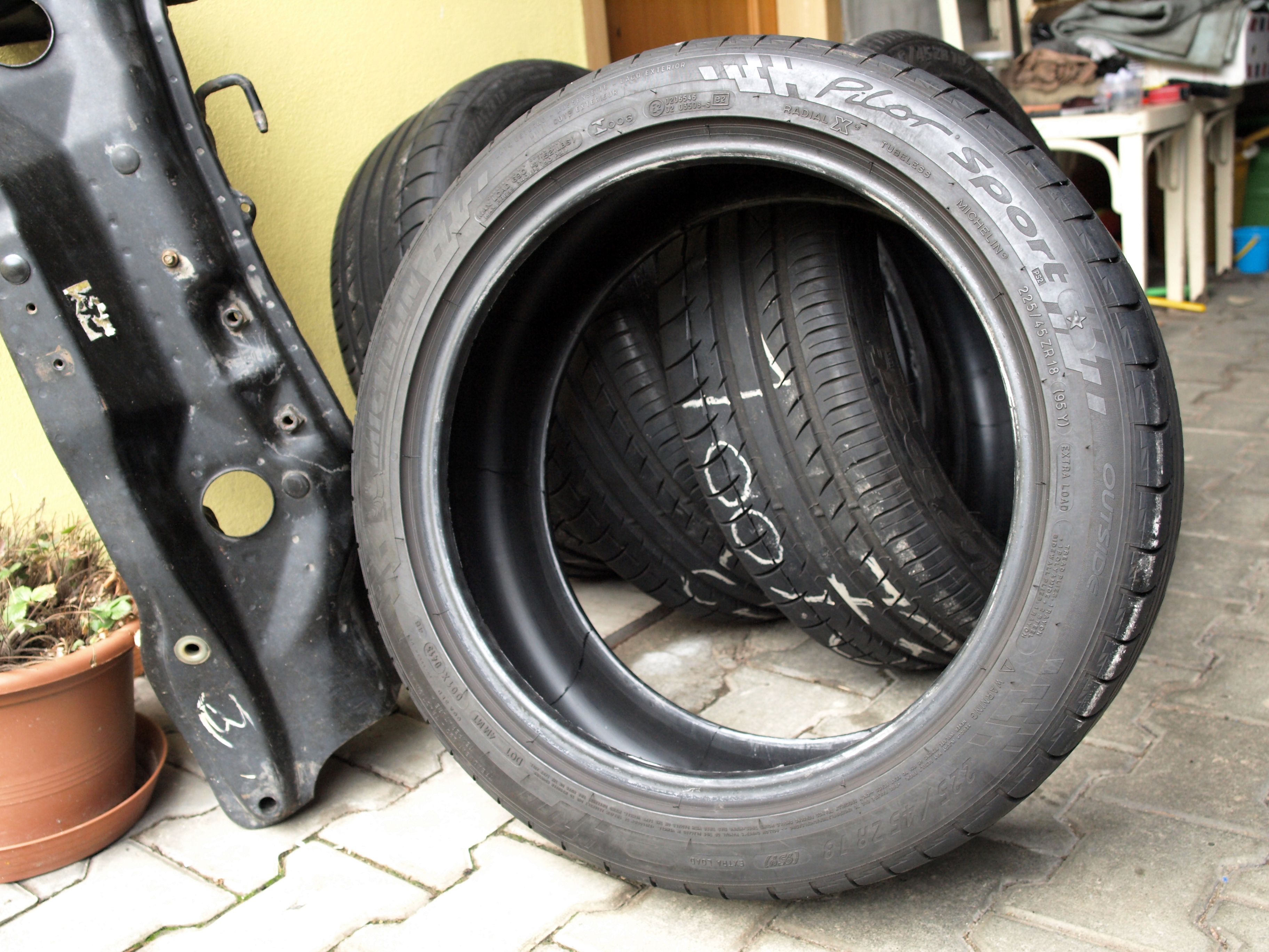

A tento týden jsem pořídil papučky. Michelin Pilot Sport 2 celou sadu s cca 6-7mm vzorkem, tři roky staré, ale fajnové za přijatelnou cenu. Jak jsem psal, nebyl důvod kupovat nové pneu, abych zjistil, že to jezdit nebudu. Dneska jsem je umyl APC, pak IPA a nakonec Regum. Budou jako nové ;-)

Jinak dnes jsem vyměnil onen zarezlý brzdový píst na pravé zadní brzdě, včetně kroužku a manžety a na tuto i levou stranu dal nové desky Ferodo. A pak jsem se zase tak dvě hoďky drbal se zbývajícími dvěma koly. Je to vyčištěné spíš jen od toho nejhoršího a určitě by se na nich dalo ještě vyřádit. Ale tento týden musím kola obout, tak není čas na to se s tím víc drbat.
