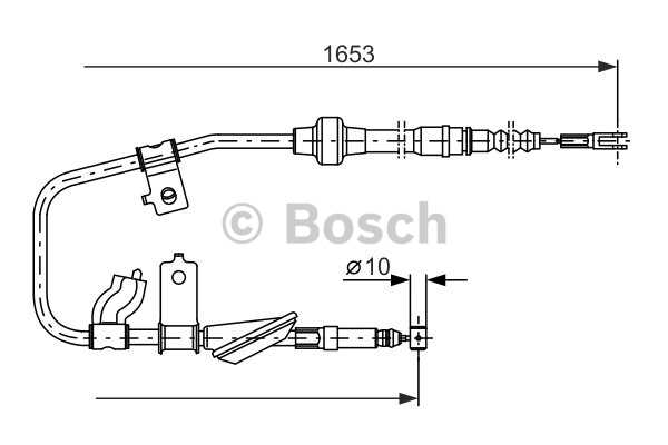

Příspěvek od HonzaF » pát dub 17, 2015 13:20
pro 25 levá strana
pro 25 pravá strana

Příspěvek od HonzaF » pát dub 17, 2015 13:23
pro 214 levá strana do rv 02/96 ale bohužel dostupnost je ve hvězdách
pro 214 pravá strana do rv 02/96 ale bohužel dostupnost je ve hvězdách

Příspěvek od HonzaF » pát dub 17, 2015 19:04
tak jsem se tím nějak prokousal a zjištění je takový že v podstatě tam ty z 25 musí jít takže objednáno za krásných 660,- plus DPH
