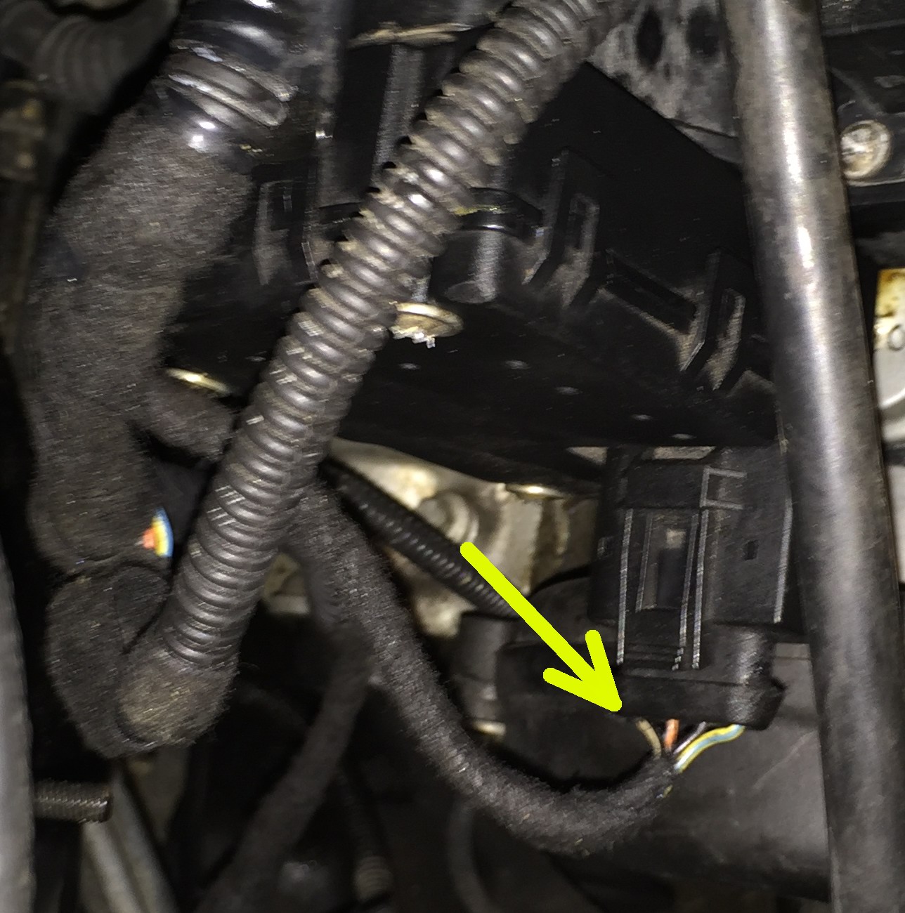

Jsou to ty dvě krabičky na sání, které mají na starosti otevírání a zavírání vnitřních klapek v sání, které v určitém režimu otevírají různě dlouhou cestu nasávaného vzduchu do motoru. Na fotce je vidět jejich umístění:
Na každým z těch motorků je konektor, který má čtyři dráty. Na tom horním nás bude zajímat oranžovo/žlutý, to je drát úplně vpravo, při pohledu zepředu na motor.
Na bočním motorku to je drátek nejblíže ke kabině, barvu by měl mít béžovo/černou.
