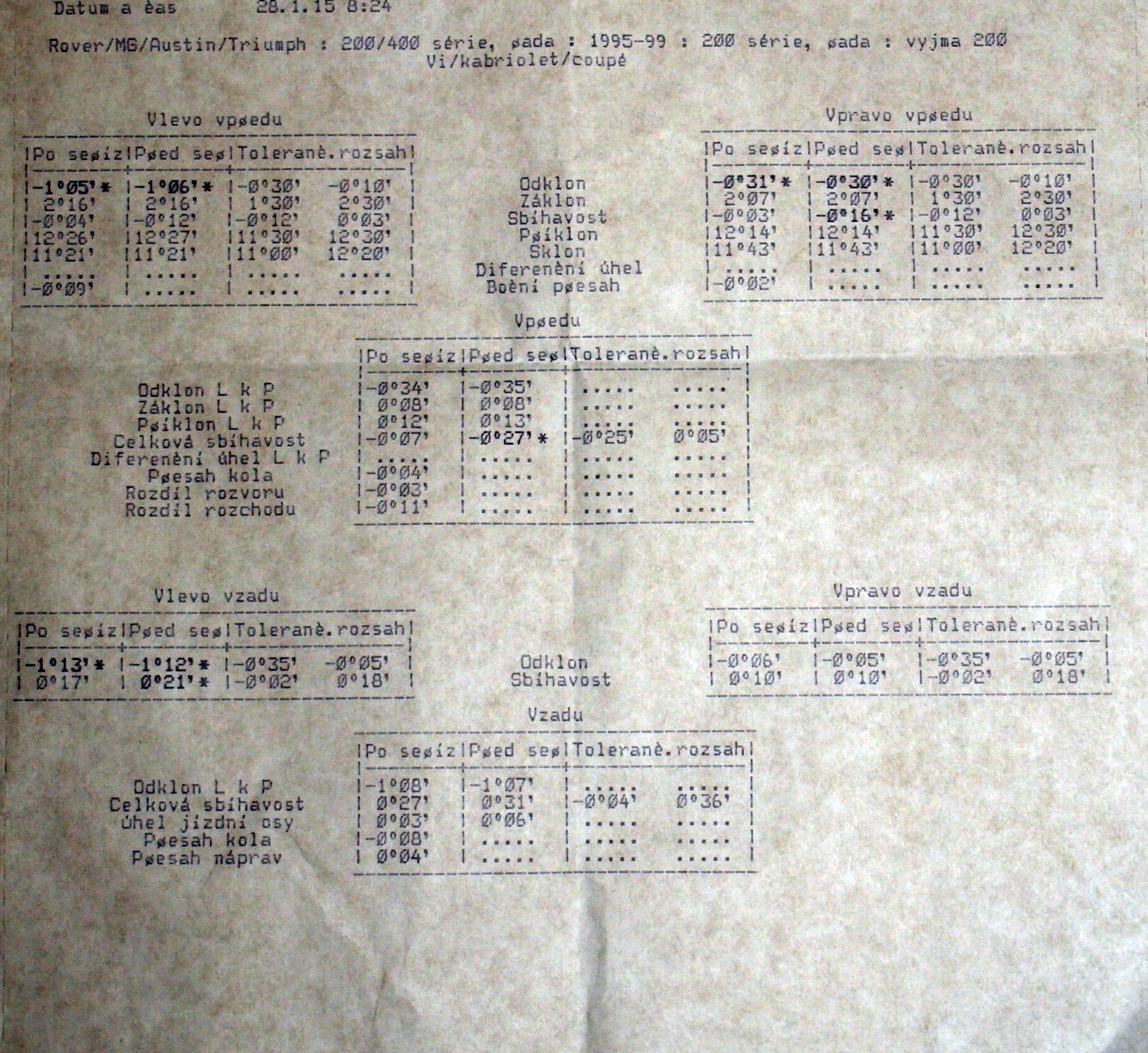

Tak jsem dnes ráno byl na geometrii u pana Plachýho v Loukově. Abych nezapomněl, asi tam delší dobu měl na odladění Subaru Impreza WRX STI, tak jsem měl možnost si prohlédnout krasavečka... No, opět nebyl tak po ránu nějak extra upovídaný, ale jinak je to profík jak má být. Nic extra rozladěného, co by šlo přímo poladit nenašel. Jako hlavní problém ale je, že na levé straně jak vzadu, tak hlavně v předu jsou o stupeň větší odklony, což je celkem dost. Což tedy způsobuje to, že mi auto táhne celkem dost doprava. Bohužel s tím nejde nic moc udělat. No tak aspoň trošku přešteloval sbíhavost, čímž mi pocitově zlepšil ono zatáčení vlevo, ale asi se tím paradoxně o něco zhoršilo to táhnutí doprava. Co si budeme namlouvat - koncepce přední nápravy je celkem předpotopní a pravda co se týká přesnosti, tak hodně mizerná, kor když na ní nejde nic štelovat. To uložení v gumách je sice supr na výdrž, ale vůle ve šroubech a žvejnutí se gumy dělá celkem velký rozptyl, který holt u navíc jetého a starého podvozku neumožňuje geometrii lépe vyladit. I bych si troufl tvrdit, že tahle přední náprava je fakt to, co Rover Coupe Turbo posadilo sportovními ambicemi o příčku níž, než by jinak mohlo být. Je to fakt škoda. Na race podvozcích se to proto řeší unibaly, ale to není na normální ježdění.
Že je to problém levé strany by mohlo být tím, že většinu času auto jezdí pouze se mnou a asi i volnější stabilizátory té straně moc nepomůžou. V podstatě stejný problém mám i na Kupéčku, takže ten podvozek na to bude asi dost háklivý. Třeba na jaře zkusím na tlumiči těhlici povolit, jestli by pak nešla dotáhnout mírně nakloněná.

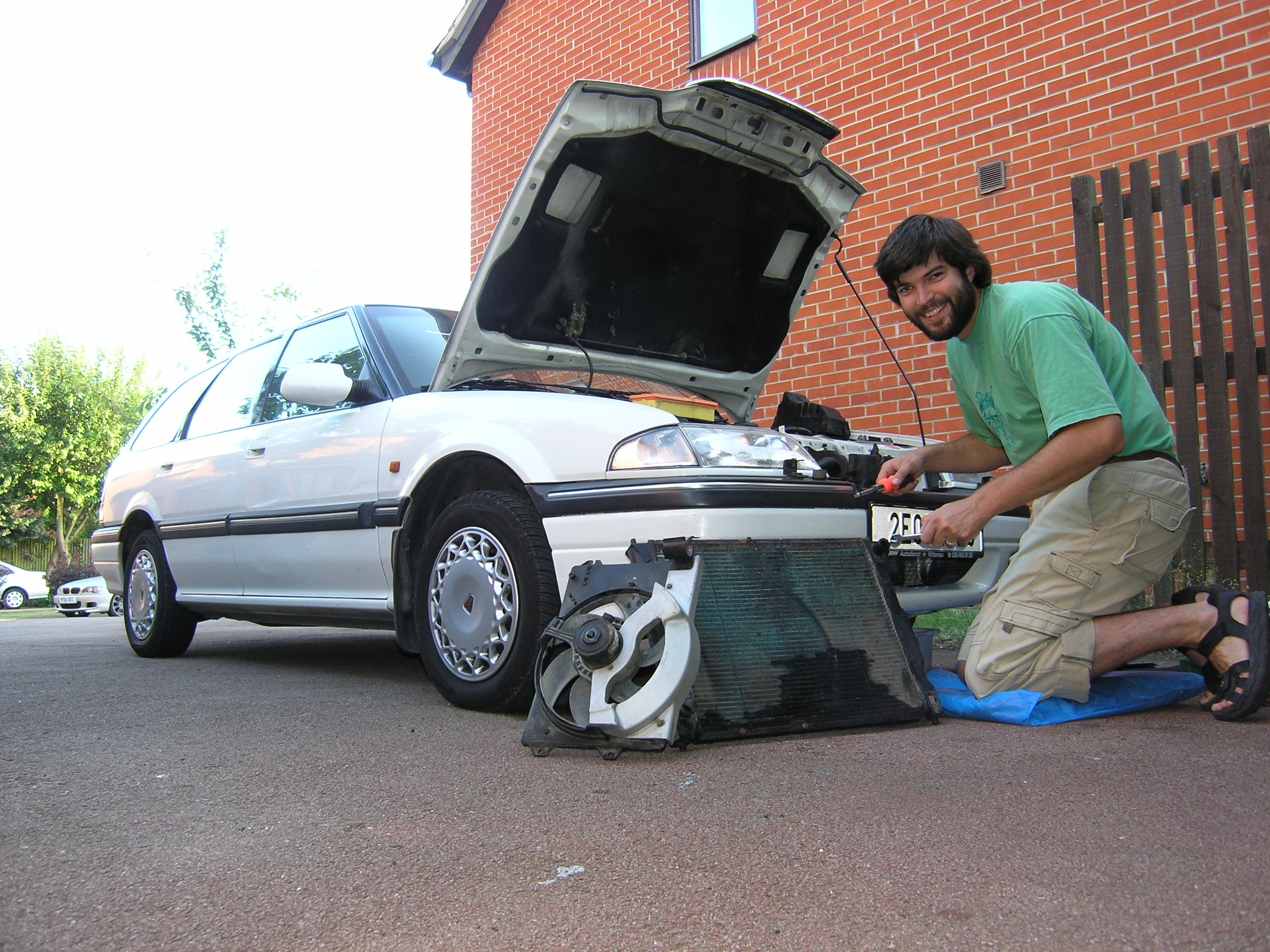

Dovolím si jednu nostalgickou... brácha promine, ale rok 2005 (téměř deset let zpátky), Abingdon a výměna chladiče na ulici
Ach ten neposkvrněný lak a černo černé živé plasty... kde jsou ta léta Labuťky v plné slávě

A co to? Brácha roku 2005, ani nevím proč, si z Anglie odskočil do ČR a koupil tu své vysněné auto - Rover - Labuťku
Byl to fakt fešák- tedy ten tourer
