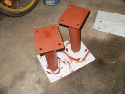

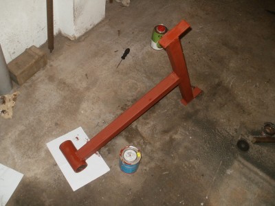

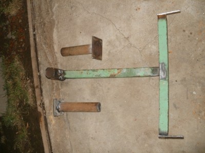

tak protikus stojanu hotov cena za materiál 160kč plus nákup 10ks elektrod
ještě že soused svařuje

Ano, myslel jsem to jako že svařování elektrodama je opravdu mega nouzová katastrofa
Mám to štěstí, že soused má CO.
Já nejsem svářeč, ale pochytil jsem, že když máš stejnosměrnou svářečku, tak je to o dost levnější varianta, než MIG/MAG.
A když umíš svařovat, tak v tom není valný rozdíl.

měl jsem k dispozici jak CO tak elektroda, zkušený svářeč volil elektrodu, tak jsem mu to nevymlouval.
Johny: mám tomu protikus koupený, tohle je jen druhá strana. možná ukecám tátu že tam ještě zajedem mezi svátkama to pověsit

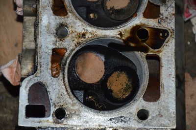

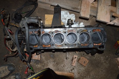

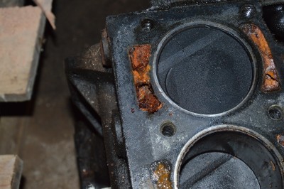

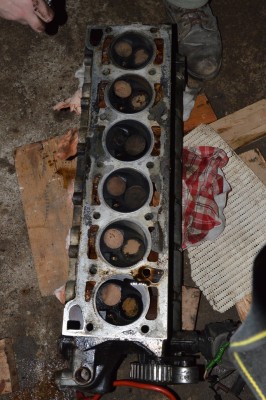

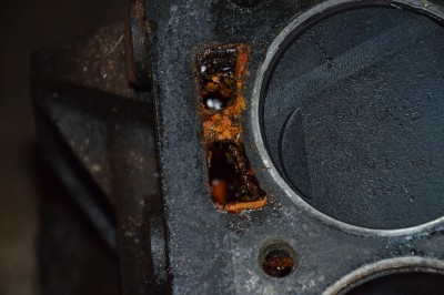

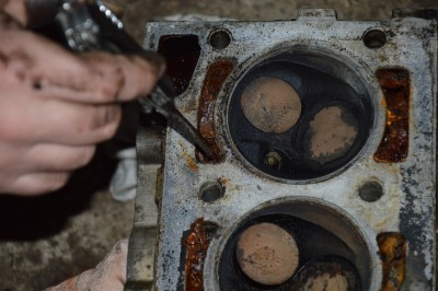

přikládáme fotky. Je to v krásném stavu, jen ty kanály chladící jsou dosti špatné. Přes vánoce nechám odležet, pak se domluvím s Lenhamem na servisu hlavy, nicméně hlava vypadá OK.
Nuže, dneska už jen dám vrchní barvu na stojan a zabiju kapra, oloupu vajíčka a brambory

Těch chladících kanálů je fakt škoda, ale už podle předchozích fotek se dalo usuzovat, že to bude všude hodně špatné

Ten motor vypadá fakt dobře, jenom něčím vyčistit ten chladicí okruh a musí to lítat jakoby nic

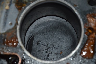

Hele, brácha, co říkal Olson na honování.... na fotkách nejde nijak znát....?
