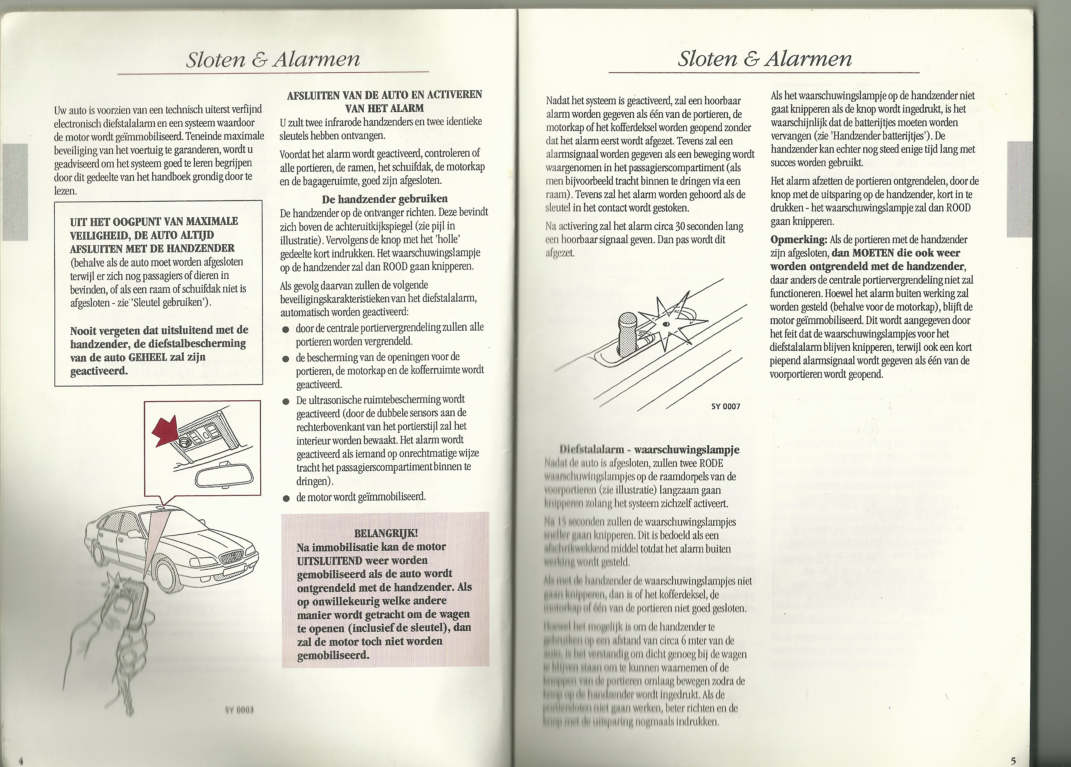

Re: Ovladač KO
Ahoj Jendo,
ano, já to mám v šestistovce. Přesněji by ti všechny modely, kde to je určitě vyjmenoval někdo znalejší. Dělaly se dvě provedení - starší s jedním tlačítkem na DO a takovým tmavým hříbkem na stropě u osvětlení vepředu nad sklem, viz ta červená šipka na str. 4 manuálu - viz příloha (v tom je senzor, IR fototranzistor nebo fotodioda) Tak to mám já. A pak bylo novější provedení se dvěma tlačítky na DO a ten hříbek na stropě už tam tuším nebyl.

Re: Ovladač KO
Přesně tak, to jsem chtěl napsat. Zjistil jsem to, když jsem si sháněl k R600 druhý ovladač, že se dělaly nejprve IR, až později po faceliftu koncem roku 1996 se přešlo na rádiové ovládání.

Re: Ovladač KO
Ano, teď koukám do manuálu po faceliftu a tam už ten senzor na stropě neníAnderN píše:Přesně tak, to jsem chtěl napsat. Zjistil jsem to, když jsem si sháněl k R600 druhý ovladač, že se dělaly nejprve IR, až později po faceliftu koncem roku 1996 se přešlo na rádiové ovládání.
