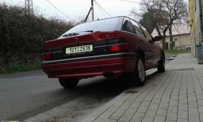

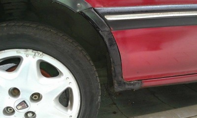

Zdravím :) Přidávám pár fotek mého Rouvříka.Je to trochu dezolát :( Budu rád za všelijaké tipy a postřehy co pomohou něco vylepšit :) car::
prasácky opravené lemy..:(

Ahoj a díky za fotky a za založení si vlastního vlákna mir: , bohužel ty naše XWéčka už jsou dnes skoro veteráni a pravidelné používání se na nich podepisuje :( Kromě orezlých zadních lemů, snad pravého předního lemu a promáčklého víka kufru tam nic zásadního nevidím. Ono i mladší kusy na tom bývají hůř. Na korozi zabírá jenom prevence, která to už teď nezachrání a nebo to vyvařit, pokud je tam aspoň něco zdravého a máš chuť a hlavně možnost do toho jít :idea: Na druhou stranu je vidět, že se o auto staráš a má docela slušný lak. Většinou ty lemy začnou reznout když zatéká střešními žlábky a dostává se tak voda buďto do kufru nebo právě do dutiny před zadním lemem - tvůj případ. A taky každý spoj dvou plechů je zdrojem budoucích problémů, řešil to snad skoro každý z nás viz fotky z našich vláken nebo Johnyho odkaz ohledně zatékání tady

Jojo, ošetření střešních žlábků a všech skrytých spojů plechů, kam může téct voda, je základ všech základů... nemá smysl dělat cokoli jiného, dokud takto do auta zatéká.

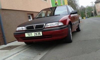

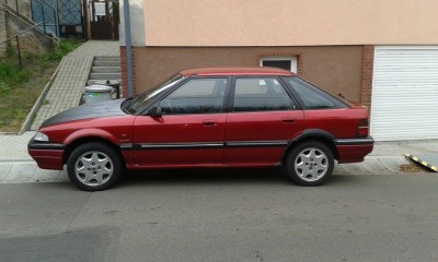

Díky za názory :) No já mám pocit,že autu dutiny nikdo nikdy neošetřoval.Určitě tam někudy teče,protože mi někdy zatýká i dovnitř po čelním skle.To jsem ale možná už vyřešil.Ukáže další déšť.Vůbec netuším co se pod těmi lemy skrývá,docela se toho i bojim :D Někdy mám v plánu se na to mrknout a popřípadě to nechat vyvařit.Žlábky taky určitě budu muset ošetřit.Na fotkách ten lak vypadá docela slušně,ve skutečnosti si ale myslím,že lak neni nic moc.na spoustě místech se loupe vrstva toho bezbarvého laku-hlavně teda celý předek...Proto ta černá kapota,postupem času to slezlo úplně..Tohle je asi chyba už z výroby,na pár autech jsem viděl stejný problém :cry: Kufr se mi nedávno takhle podařilo "vytunit".

Jinak mám otázku ohledně detailů na voze.Nevyznám se v těch typech XW-neznám jejich rozdíly,třeba Sei od Si apod.Já třeba vždycky myslel,že mám ten novější typ XWéčka-facelift či jak to nazvat?Jenže mám přední nárazník ze starého typu když si všimnete.Nemám zatmavené zadní světla,boční blinkry taky ne.Tak pokud by mi mohl někdo objasnit jak to vlastně je ? Proč mám nový typ ale se starými díly??Někdo to naboural ? což by mohlo vysvětlit špatný lak.

S tou kvalitou laku se to má tak, že opravdu se loupe ta horní bezbarvá vrstva hlavně pokud je auto celoročně venku a nechá se mýt v myčkách. Skoro každý Rover z těchto let má lokální náznaky tohoto problému, ale jak píšeš potkávám i takové, které jsou na kapotách a střeše kompletně oloupané a než to nechat opravit přestříkáním tak se jednoduše sežene díl s jinou barvou - je to levnější. Nejvíce záleží po kom to auto je a jak se kdo před tebou staral !

Možná máš model z období 1991/1992 novinky jako kouřové světla byly za příplatek
Re: Rover 214 hatchback 1995 XW
Příspěvek od Trunda » sob říj 11, 2014 20:51
Chromovaná mřížka je od roku cca 1993 a tento starší interiér do roku cca 1996.... nárazník je normálka pro danou dobu a trh. V té době se vyráběly s oběma variantama.... a nebo je to nabořené a někdo tu koupil jediný sehnatelný druhovýrobní nárazník a to na Honda Concerto ;-)

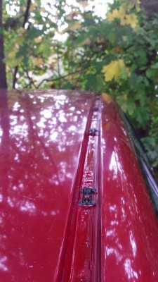

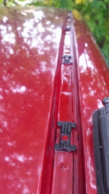

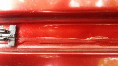

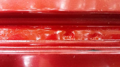

Tak jsem se dnes pustil do čištění a kontroly střešních žlábků.Byla tam celkem slušná vrstva humusu.Vyčistil jsem to,očistil ředidlem,vysušil a vystříkal dinitrolem.Po ošetření mi to nepřišlo nějak hrozné,spíš naopak.Tak si nejsem jistý.Zatím jsem to ale netmelil.Udělal jsem pár fotek,tak třeba tam něco najdete :)
Preventivně to však tak jako tak přetmelím.
Ještě jedna technická.Jak moc pevně tam ty lišty po usazení mají držet..?? Než jsem to vyčistil tak jsem na lištu zkoušel tlačit apod.a lišta se ani nehla,byla tam úplně pevně.Po čistce a vrácení zpět jde jakoby zatlačit dolu a celkově neni pevná jako předtím.Rozhodně se ale nebojím,že by upadla :D Trochu si myslím,že tam tak pevně držela právě kvůli tomu hnusu :D
