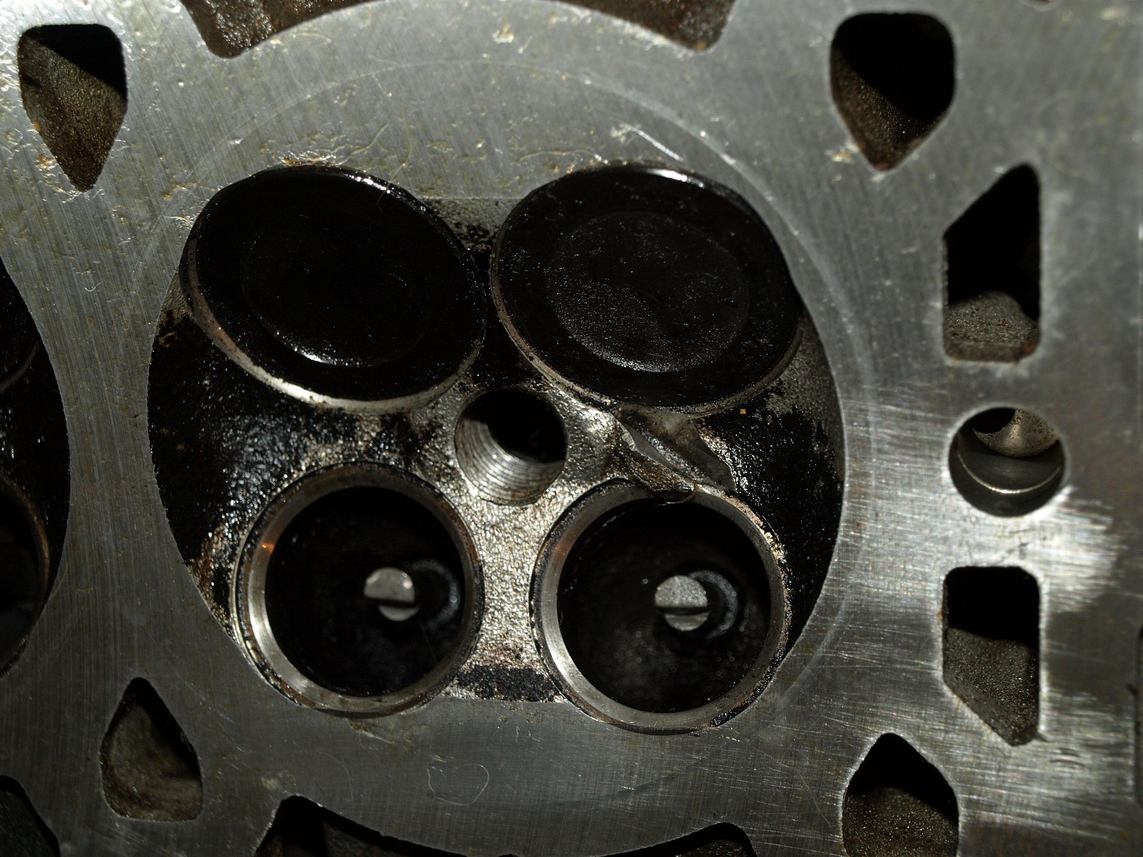

Dnes mi od Rovernyho dorazil dáreček pro Kupéčko.... ... náhradní VVC palice ;-)
Bohužel se obávám, že z palice bude opravdu použitelné jen to, co nutně potřebuji - tedy sací vačky s VVC mechanismem, hydraulika, a hydroštely... příjde mi totiž, že už je hlava přebroušená na limit a hlavně ten zásek od talířku ventilu je luxusní :lol:
