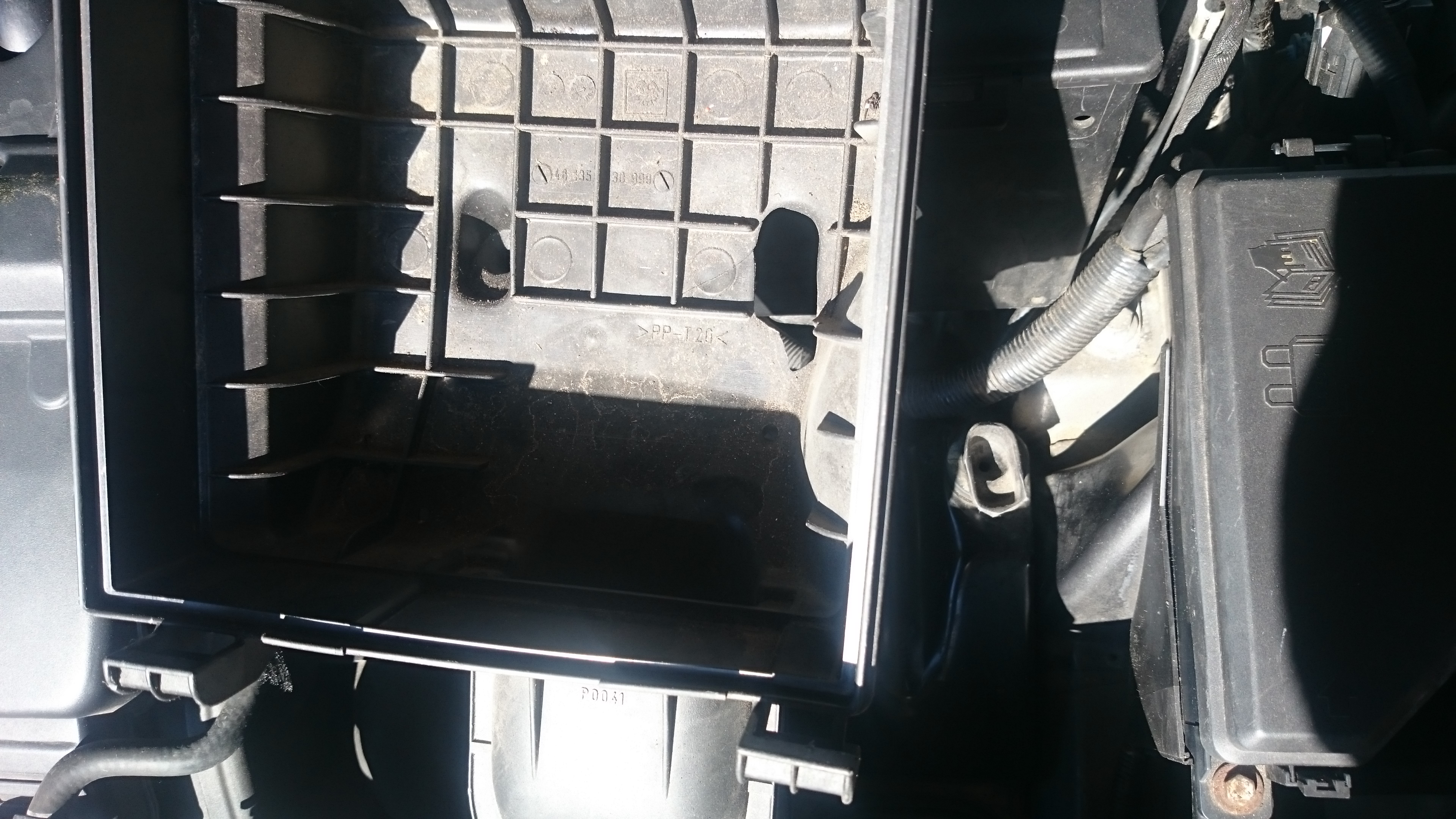

Příspěvek od 11AA » sob dub 30, 2016 10:55
+- 174500km
- po nedávném prostříknutí kontaktu na startéru se po čase zase přestal startér ozývat - tentokrát úplně. Takže ven s ním a doletovány hlavní kontakty na solenoidu.
Pak uvažuju u ROVER 75 2.0 & 2.5 V6 KV6 MANUAL TRANSMISSION STARTER SOLENOID REPAIR KIT
- před nedávnem doplněm trippling chlat:
- jo a taky "nová" 17" kola Serpent s novými Dunlopy Fastresponse 225/45
Jak psal výše Trunda, v sání mám taky hodně oleje, až se divým, že to ty pryžové hadice (vlnovec na sání) vydrží. Určitě by to chtělo vyčistit, ale počítam, že za chvíli to tam bude vypadat stejně.
Během rozborky kvůli startéru jsem zjistil prasklý airbox. Nemáte někdo?
