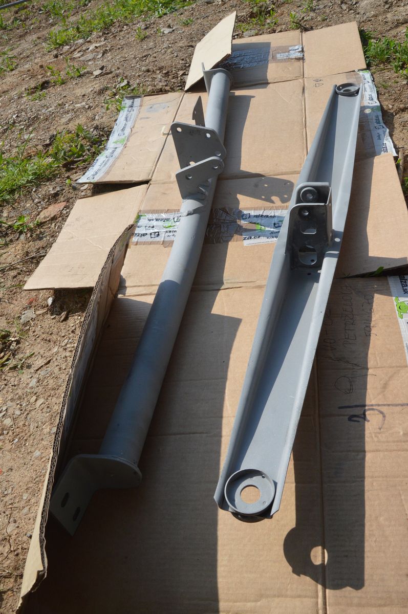

tak zase pár fotek z postupu, díly které jsem nechtěl drhnout flexou sjem odtáhl na opískování a v pondělí pujdou na povrchovku, jinak už sháním nové díly na brzdy atd abych to mohl dát do kupy. mám z toho teďka docela dobrý pocit.
