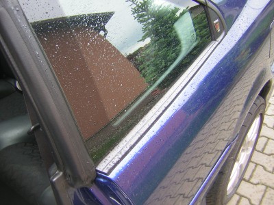

Ta lišta bočního skla je tam uchycena stejně jako ty střešní, přes ty plastové příchytky :?:
Příspěvek od Trunda » ned kvě 11, 2014 13:52
Netuším.... nesundaval jsem to... a co se tak koukám, tak to asi ani sundat nejde.... pretmelit to půjde asi jen zevnitř.
Příspěvek od Karel825 » ned kvě 11, 2014 15:20
Já s tou lištou právě lehce pohnul, ale jen co umožnilo její průhyb. Asi to teď nebudu řešit a přetmelím jen všechny žlábky a pak pořeším ta střešní okna :idea:

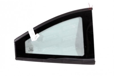

Příspěvek od Trunda » ned kvě 11, 2014 15:21
Příspěvek od Karel825 » ned kvě 11, 2014 15:37
Díky za odkaz Lukáši, z detailní fotky toho okýnka je vidět, že to tak je. V místě označeném šipkou mám na straně spolujezdce tu horní gumu mírně vyjetou, takže to budu muset taky nějak popravit :(
