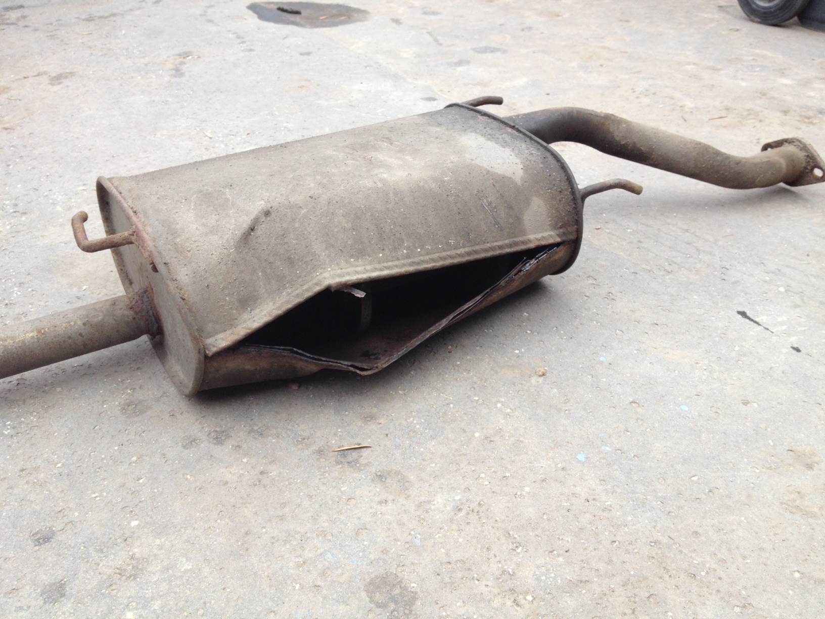

řešilo se tady výfukové potrubí, tak to sem zdovolením přidám s fotkou. Takhle mi bouchnul včera na dálnici koncový tlumič. Nevím jak z venku, ale uvnitř to byl hrozný rachot.

Ty krááááááááso! To už musel být uvnitř vysypaný a ten bordel ti ucpal výstup.... co to bylo za výrobce?

Odhadl jsi to správně, uvnitř se odlouply pláty rzi a ucpaly trubku co vede ven. No a to zrovna když jsem na dálnici předjížděl na plnej plyn ve stoupání. Nevím jak to vypadalo z pohledu těch co jeli za mnou, ale asi se taky lekli. Jo a ještě mi to málem utrhlo boční uchycení zadního nárazníku.
Ale před tím než se to stalo byl uplně vpoho, měl stejný zvuk jako nový.
Výrobce Klarius

No právě že vypadá z venku v poho.... no jako to musela být pěkná šupa.... brrr... ale tohle jsem fakt ještě neviděl ani neslyšel, že by se někomu stalo. Jako fakt kuriozitka...

No tak to bych nechtěl, asi bych měl hnědou sedačku :D Už jsem to slyšel, každopádně jsem tomu nevěřil a nikdy to neviděl, pěkně ho to otevřelo :)

Na feldě 1,6 mě to bouchlo úplně stejně,taky tlumič zvenku pěknej a trvalo mu to asi tejden.Když už mě předjel i naloženej forman praktik,tak jsem se pěkně vztekal vzek: Tak jsem podřadil a...Bum :twisted:
