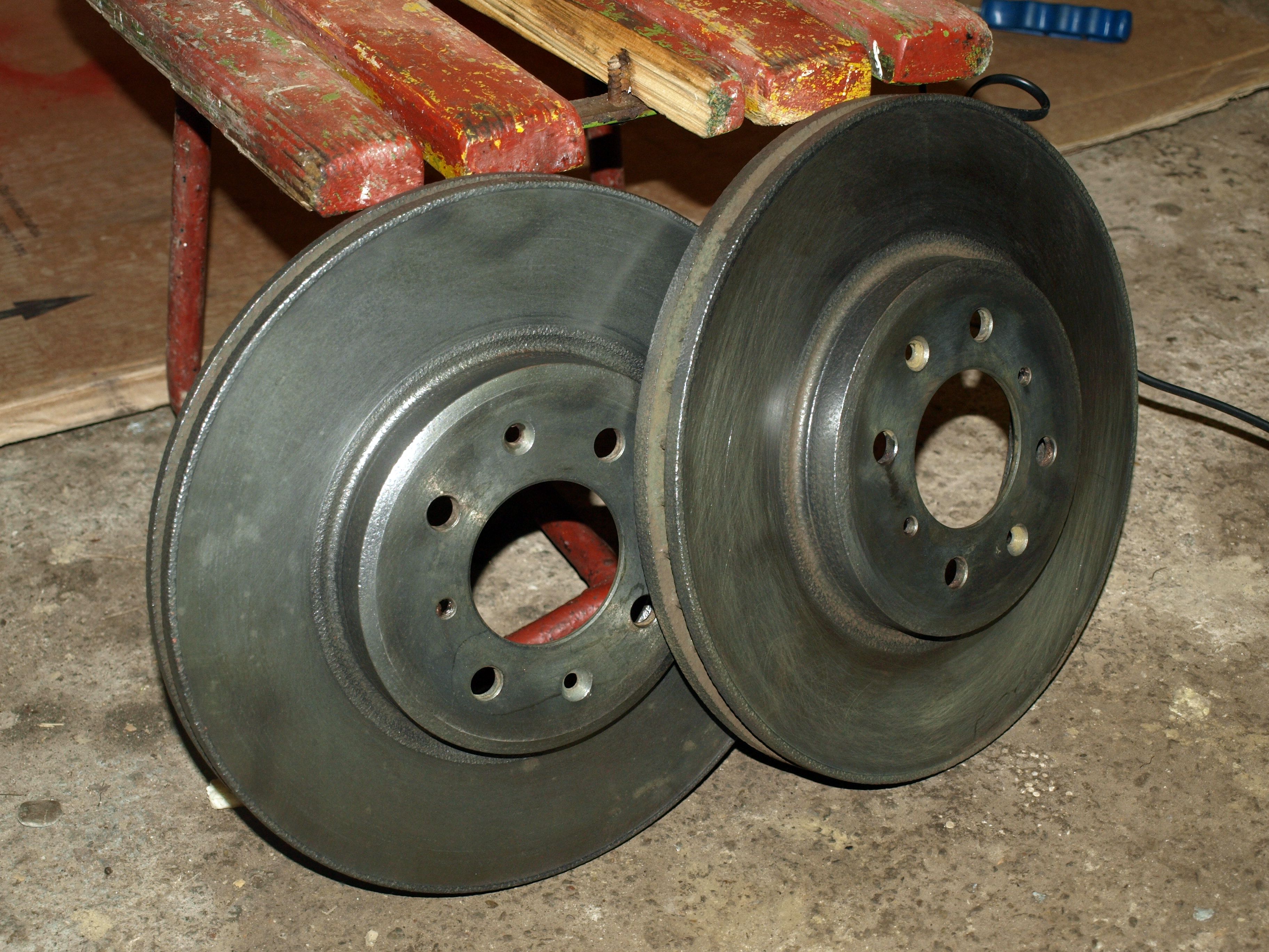

Dneska jsem od kamaráda dostal zpět zadní kotouče srovnané na soustruhu a hned jsem je šupnul na elektrolýzu
Přední kotouče jsem vytáhnul z vody, okartáčoval, odmastil a ve finále stříknul místa, která podléhají rzi Motipem. Nešlo mi o estetično, ale opravdu jen čistě o to, aby to zbytečně nehnilo...
Ty jsi na těch předních nechtěl strhnout ten rantl po obvodu, to už by tě moc nezdrželo a natřel bych je i po obvodu, nebo je to nesmysl
Nóóóó... ta hranka jednak není nějak vysoká, jen hrubá od koroze, ale když tak to pak na autě roztočím a flexou jemně obrousím. S tím natřením barvou bych to neviděl jako účelné. Ta barva není na takovou teplotu, na jakou já ty kotouče rozpálím, takže by to stejně nevydrželo. Mírně jsem barvu fouknul mezi půlky, ale jen jako pokus, bo od toho fakt nic zázračného nečekám
Tak to pak jo
- Příspěvky: 6987
Aby to nemělo vliv na odvod tepla, ta barva uvnitř.
Mezi půlky jsem to fouknul fakt jen symbolicky... a asi kdyby ta barva vydržela a i kdyby měla větší vrstvu, tak by se to díky tomu chladilo lépe, než když to tam je po roce zarostlé rzí smíchanou s prachem z desek
Ideální je asi nechat to pokovit, ale to nikdo nezaplatí
Ono i tím Motipem to vypadá slušně, je divné, že na ty brzdiče to byla bída
Ty brzdiče byly po odrezení mnohem víc pórovité, takže mě to nepřekvapuje. A asi jsem udělal chybu, že jsem odmašťoval acetonem.
