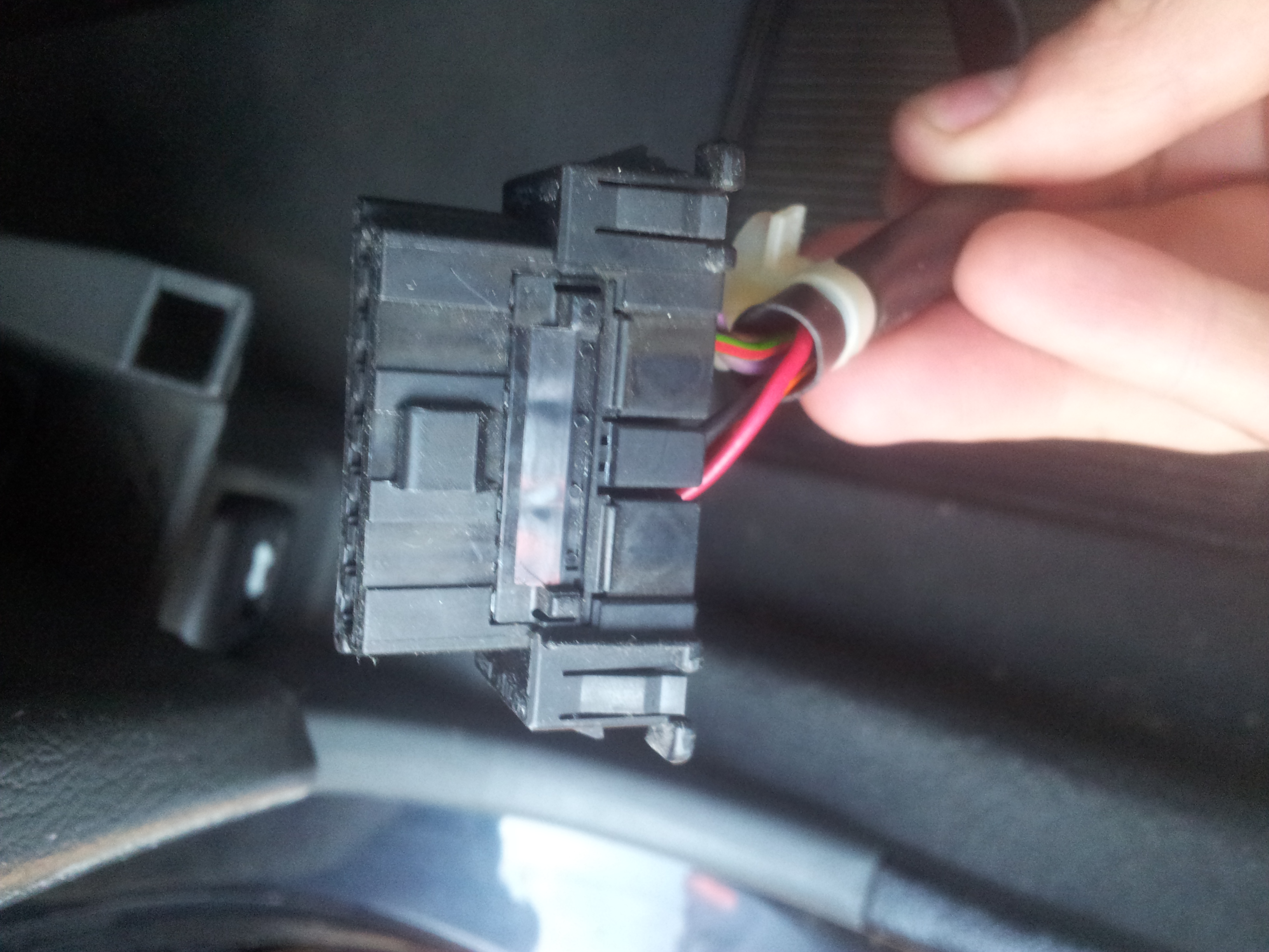

Pod volantom som našiel odpojeny tento konektor ( pridavam foto) myslel som si ze to bude rychla zalezitost ze sa to len odniekadial odpojilo,

Tipuju, že to patří zezadu do té pojistkové desky.... koukni na ni z obou stran, jestli tam není prázdný konektor....

Ten konektor se nikam nezapojuje je to diagnostická zástrčka!
Zkontroluj pojistky, od rádia, zapalovače a hodin je pojistka č 23 - v horní řadě předposlední (nepočítám ty dvě pojistky zvlášť na konci). Modrá 15A. Měla by být spálená. A k tomu asi došlo tak, že někdo zapojil něco do zapalovače.

Kudla.... je ten konektor vyfoceny blbě z boku, že mi připadal jako plochej... takže jsem diagnostický konektor vyloučil, ale podle barev drátků je to on. Pro příště konektory se fotí z čela, aby bylo vidět rozložení pinů a pak zezadu, aby byly vidět co nejlépe barvy drátků...

Ten konektor jen někam zastrč, ať ti tam nezavazí.... nemá být nikam zapojený.... (mimochodem mě to zmátlo i proto, že já ten konektor mám šedej a v RAVE je taky šedej....)

Ten konektor tam nechej volně ležet, kdyby ses potřeboval připojit k diagnostice, ať je po ruce.
Trundo - nic si z toho nedělej, na první fotce se mi taky zdál plochý, ale na té druhé je to on - já ho mám taky černý.
