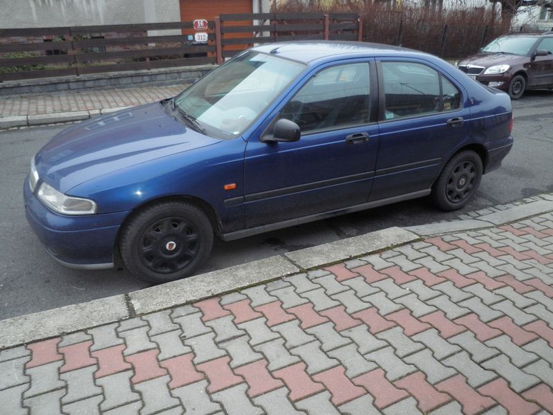

Zdravim pánové,umřel mi mazel.Odpálený těsnění. vzek: Ještě minulej tejden jsem kontroloval vodu,vše v poho.Sice po startu dost hulil bíle,ale bral jsem,že je to počasím a krátkejma pojížďkama.Koukal jsem voda držela.No a dneska se mi při klidnej jízdě do kopce sepnula sahara(neznámej zvuk),která si ani v pařákách v léťe neškrtla.Bál jsem se jestli není v čudu. :mrgreen: Pak vyskočila teplota(vždy v půlce,teď 3/4) a dojel jsem 300m k našim před barák.Chtěl jsem auto nafotit umytý na jaře a prezentovat ho tady,teď musim. :roll: Měl jsem v plánu vyměnit ho na jaře.
Ptám se vás,jestli nemáte někdo komplet těsnění hlavy i s guferama vaček a šroubama:
http://www.rimmerbros.co.uk/Item--i-ZUA000080
http://www.rimmerbros.co.uk/Item--i-WAM2293KIT
Můžu to sice koupit tady,ale nevěřim,že mi tady prodaj něco pořádnýho.Nechci polskej šmejd.Mam sice známý,ale ani oni nebudou vědět,jestli to někdo nepřebalil,tak bych radši od někoho zkušenýho a rozumnýho z klubu.
Takhle to dopadlo:

A jéje.... ještě těsnění nebylo měněný? Tak snad ho co nejdřív poléčíš...... ;-)

Njn.... tohle těžko předpokládat :-) .... někdo říká vyměnit těsnění preventivně hned, pokud nevíš, že bylo měněná a někdo říká že je to zbytečné... já vždy prosazuji první variantu, protože pak se to jak naschvál projeví tak, že to tam hrkne naráz (ne postupně tak, aby sis toho stihl všimnout) a pak je s tím větší drbačka, protože teď máš zasviněný všechny trubky i s topením a vyčistit to taky stojí nemalé úsilí... ... nicméně, aspoň si natrénuješ výměnu těsnění pak na MINI ZR ;-)
