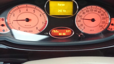

+- 174500km
- po nedávném prostříknutí kontaktu na startéru se po čase zase přestal startér ozývat - tentokrát úplně. Takže ven s ním a doletovány hlavní kontakty na solenoidu.
Pak uvažuju u ROVER 75 2.0 & 2.5 V6 KV6 MANUAL TRANSMISSION STARTER SOLENOID REPAIR KIT
- před nedávnem doplněm trippling
- jo a taky "nová" 17" kola Serpent s novými Dunlopy Fastresponse 225/45

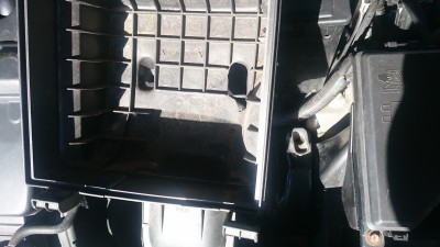

Během rozborky kvůli startéru jsem zjistil prasklý airbox. Nemáte někdo?
